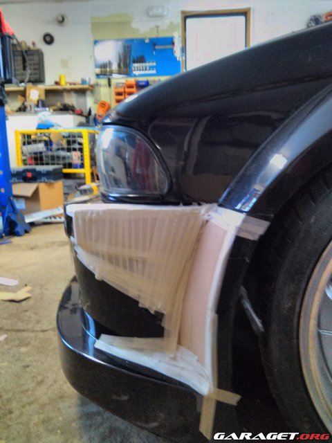

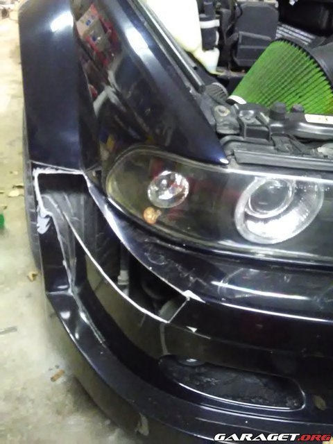

https://www1.garaget.org/gallery/images/4/3506/3506-a97829bcd956c6edcd10e50ef0f9cb82.jpg
Leker fram lite nya linjer på fronten.

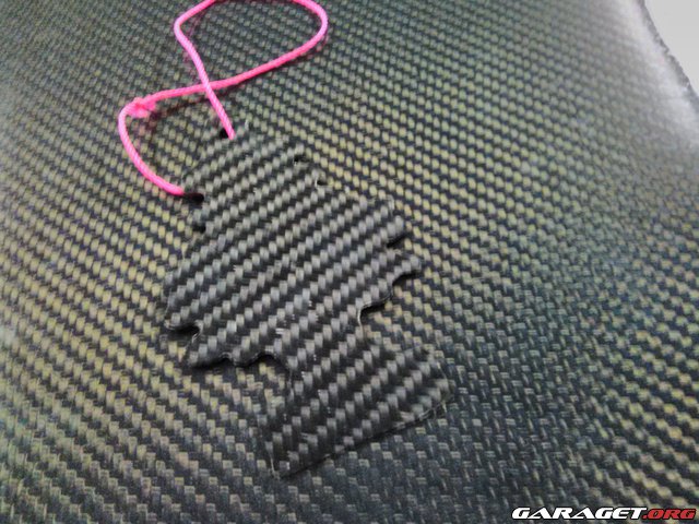

Idag har jag konstaterat att jag måste skaffa en bättre kamera än den jag har i min mobil! mad
Ni får hålla tillgodo med en gammal doftgran jag hittade, lukten är helt rätt.

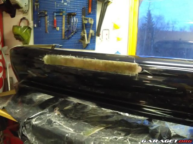

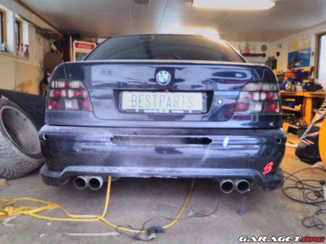

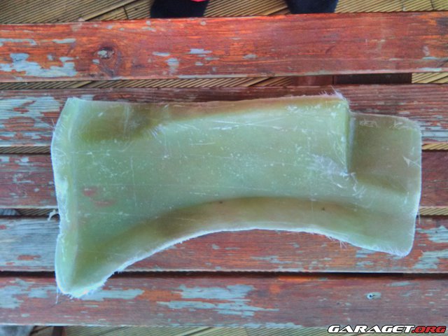

https://www1.garaget.org/gallery/images/4/3506/3506-76cb20ec7b20b3c794d225fcaf26ab14.jpg
Hej, Kul att så många vill följa fast jag inte skaffat bättre kamera än.  smile
Idag ska vi plasta ihop det som vi kapat upp på baken. Mycket kapande för lite förändringar än så länge. Nån som kan gissa varför jag kapat i mitten?
Mellan ändrören har jag också kapat bort en störande bit, Blir nog rätt mycket snyggare med en diffuser sen!
Jag försöker ta så bra bilder som det går så hoppas att Ni ser någorlunda bra!
Kommer fler snart!

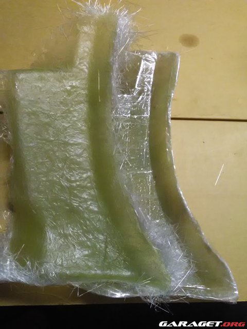

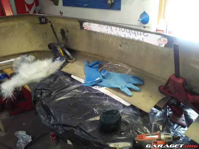

https://www1.garaget.org/gallery/images/4/3506/3506-533bc59910212218f2a394157e147ef8.jpg
Var några år sedan man gjorde nått sånt här nu... Skitkul fortfarande.

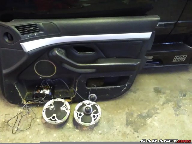

https://www1.garaget.org/gallery/images/4/3506/3506-807bd2e61d8a7bb15fb8ad362602769c.jpg
Fusion i all ära! Men i min bil ska ni inte vara, motorn är nog med musik just nu känner jag! Vi får se om Vi räddar sidostyckena eller om det blir nytt. Har inte till 100% bestämt hur inredningen ska bli än. Inget mer Dunka Dunka är i alla fall bestämt.

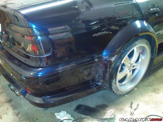

https://www1.garaget.org/gallery/images/4/3506/3506-e54ca8f0c1142b8c26ba6e2ce0073cfd.jpg
Som sagt en del jobb för små förändringar, men snart så kan vi börja med de större. Bra dag idag i garaget!

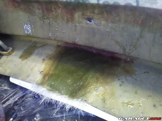

https://www1.garaget.org/gallery/images/4/3506/3506-3c598d72f913458405b3e138e6c19057.jpg
Gjutform snart klar... Hoppas jag hinner kapa upp bakkjolen senare idag så Jag kan visa lite bättre hur det kommer bli smile

Blir sista bilden på bakkjolen i denna tappning. Nu ska tänkarmössan på så jag vet hur det blir snyggast. Har 2 versioner nu som jag väljer i mellan. Men visst saknas det något för att det ska se bra ut? Nu ska jag fixa en bättre kamera under veckan!

13 mars 2016
Gissar på att det blir en herrejösses vinge, med tanke på kapningen! big_smile
Senast redigerat av madcircle (13 mars 2016)
Besök gärna mitt Ke70 driftingprojekt
537 Inlägg
13 mars 2016
big_smile Njae..... Inte anledningen till att jag kapade sådär. Det är mer för att få några originallinjer tillbaka på baken. Men ändå så rätt ute cool
