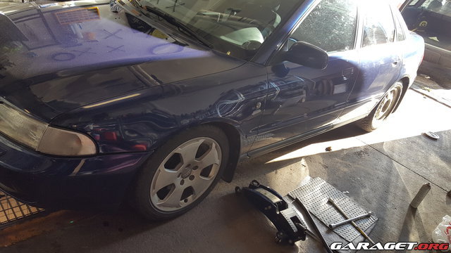

Vart förresten ett fälgtest idag oxå.
Fick tag på 17" audi a3 fälgar typ 07-09 någonstans men dom kom lite för långt in samt med dom där 225/45 däcken så tog det i lite väl bak i övre staget hmm tänkte på spacers, längre bultar å nya däck då dessa var sop slut. Men det kostar ju lika mycket som attkäpa nå andra begagnade fälgar som passar direkt och har bättre däck :p
Men vart ju lite snyggare iallafall haha
