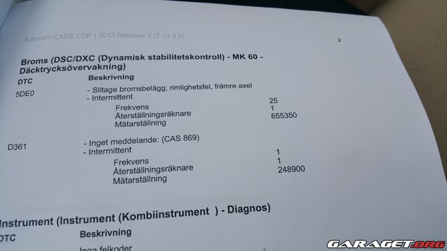

Hejsan!  För cirka en månad sedan köpte jag en bil från handlare där mätarställning var på 20000 vid inköpet, bilen krånglade med ojämn gång och lämnade den på verkstad, verkstaden meddelade mig om en massa fel där motorn inte blir varm utan håller sig på 50 grader cirkus, dock ser jag felmeddeöanden och blir chockad över att mätarställningen skiljer sig mellan dessa felmeddlanden, kan ni tolka detta?

65535 brukar väl vara slutvärde i dator/programmiljö om jag inte minns fel..
Så det kan man väl inte rätta sig efter..
Jag förstår inte vad du menar,berätta/förklara.mvh Aronson

Aronson skrev:
Maxvärdet på en 16-bitars integer är 65535. Finns dock inte extremt mycket i dagens IT-värld som är så litet. Det folk oftast känner igen siffran ifrån är att det är den högsta porten i TCP/IP-stacken.
Rätt så osannolikt att någon skulle lagra mätarställning i ett sånt format dock. Det är ju ingen hemlighet att det stannar vid 65535.

pulchi skrev:
Aronson skrev:
JO. Maxvärde där. Osannolikt alltså. Om det nu inte är en MB-diesel :-)
Men nästa ställning är 24890 mil? Hmm?

Om bilen är Svensksåld så kan du ju gå till Bilprovningen och be om besiktningsprotokoll, då lär du märka om mätaren är skruvad.

Kanske lite offtopic men det jag funderar mest över är hur du lyckats köra nästan 5000 mil på "ca en månad"?
Mätarställning vid inköp: 20000 mil ?
Mätarställning nu: 24890 mil ?
4890/30= ~160 mil/dag
Ontopic:
Vill du göra en enkel och snabb koll kan du testa här: http://biluppgifter.se/
Sök på bilens registreringsnummer så kommer ägarbyten och besök på besiktningsstationer med mätarställningar upp i listan.
Utifrån min egna erfarenhet kan det vara lite sisådär med hur uppdaterad sidan är, men har du tur kan det finnas nyttiga uppgifter där.

Hejsan! Tack för era svar, bilen är förövrigt italien importerad och importerades av en firma i Örebro.2013 vid milställning 13000. Ska uppsöka en bmw verkstad till nästa vecka.
