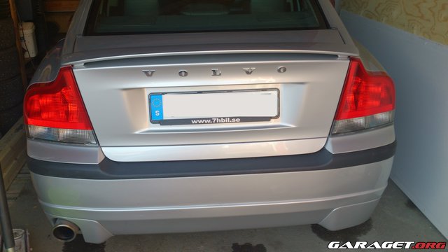

Bakdel, i min mening rätt sexig cool

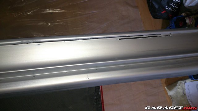

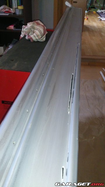

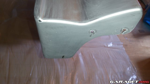

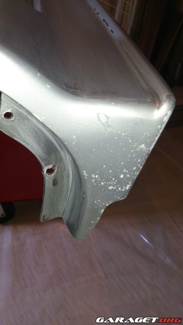

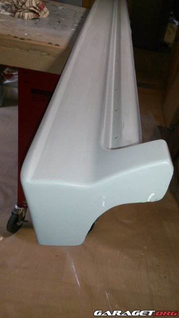

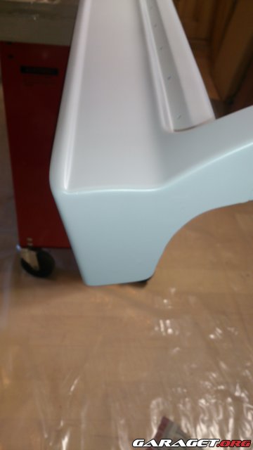

Då har det målats, spacklats och slipats i mängder eftersom sidokjolarna hade blivit lite nötta just under framdörrarna (dåliga "avklivningar"?) Syns dåligt på bild (kass mobilkamera) men det såg ut som ett slags spindelnät i själva klarlacken, efter försök att polera bort det utan framgång fick kjolarna åka upp på arbetsbänken:
https://www1.garaget.org/gallery/images/217/216222/216222-46e7e24ed41f6c02d4ad59ab031cdc24.jpg
Man ser ungefär rätt tydligt vart lacksläppen har varit efter lite slipande....
https://www1.garaget.org/gallery/images/217/216222/216222-135d87e216b35751f652b01b27f86a0e.jpg
https://www1.garaget.org/gallery/images/217/216222/216222-268c0c5e1d8e4b7373effec4b610164a.jpg
Drog även igen hålen så att dem nya popnitarna fäster ordentligt:
https://www1.garaget.org/gallery/images/217/216222/216222-a8bf164aa29a383e8a3ece1c6e2815cf.jpg
Grundat....
https://www1.garaget.org/gallery/images/217/216222/216222-3cdd9fce1dec4483be795d10dfba82cd.jpg

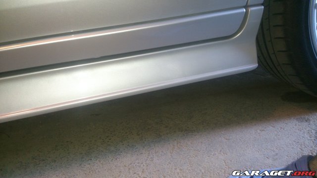

Efter mer slipande och spacklande såg det ut ungefär såhär:
https://www1.garaget.org/gallery/images/217/216222/216222-f9dbfef31c6b524cd3935e38acb40f41.jpg
Ytterligare jobb och färdigt resultat bultat på bilen!
Bak:
https://www1.garaget.org/gallery/images/217/216222/216222-83d5a731031d70f2b4701cee53d1b43b.jpg
Fram:
https://www1.garaget.org/gallery/images/217/216222/216222-5dac659f086f680c34472f904c4c5538.jpg
Svårt att få till en överblick på hur det blev då jag har skanska tajt garage om man säger så, fler bilder kommer wink

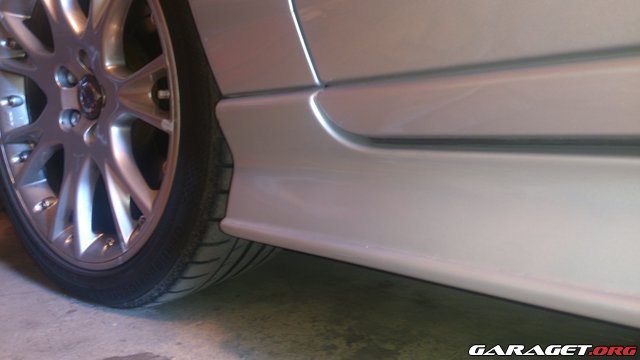

Funderar på om det är värt att sätta plastfilm på kjolarna just där däcken släpper ifrån sig sten/skit/grus? Annars lär jag få samma visa igen med lackning inom en snar framtid..... Hmm.. Stänklappar är uteslutet!
Kolla med fördel in mitt S60-projekt: http://www.garaget.org/forum/viewtopic.php?id=313769
181 Inlägg
13 maj 2016
Ser schysst ut! Angående plastfilm skulle jag lätt köra på det! Syns bara om man vet att det är där och kollar nära som fan. Stenskott som är gråa av slipgrunden syns betydligt mer! "Spindelnätet" i lacken är lacken som spruckit vid intryckning (ingen mjukgjord grund).
Kolla gärna in projektet, rösta och kommentera http://www.garaget.org/forum/viewtopic.php?id=311408
81 Inlägg
14 maj 2016
Ahha! Ja såklart! Eftersom "spindelnätet" var precis nedanför dörrarna där man kliver ur kan jag tänka mig att man tryckt in plasten just där som du säger. Själv tar jag "bautakliv" just när jag kliver ut/in för att undvika det. Är det förresten plastprimer och plastgrund som är mjukgörarna???
Ja då blir det plastfilm där, tack för feedback! Blir mycket lättare att bestämma sig då tongue

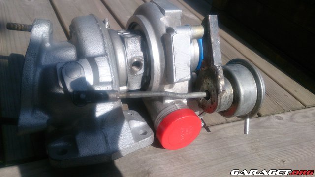

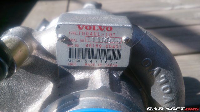

Har en sån här liggandes nyrenoverad som egentligen hör till V70I (-98) men vad jag förstår passar den till en S60:
https://www1.garaget.org/gallery/images/217/216222/216222-ac2f049e663971d2aec08addb98e98bf.jpg
https://www1.garaget.org/gallery/images/217/216222/216222-397c4fff4c5660293bc92648bd5ddbd0.jpg
https://www1.garaget.org/gallery/images/217/216222/216222-a61772dc202b21f4daedbcab2cb4a9f7.jpg
Vad tror ni kunniga om det?

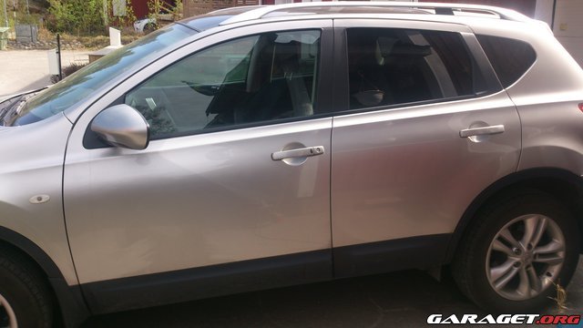

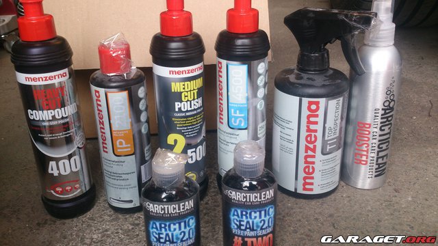

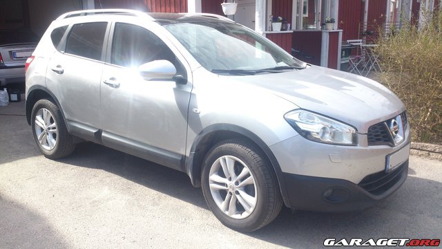

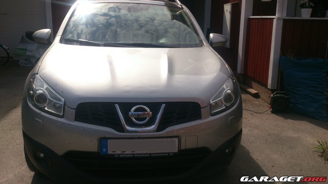

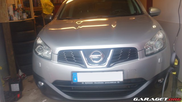

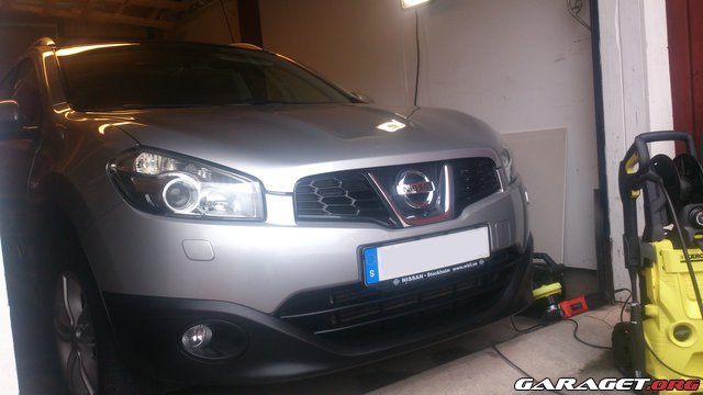

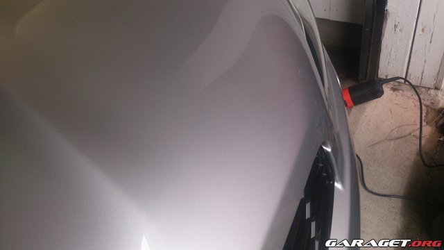

Idag blev det dags att polera och lägga en konservering i form av Arctic seal 2.0!
Detta är arbetskamratens Nissan Qashqai som hade fått ett flertal djupa repor på motorhuven som vi fixade till men även resten av bilen behandlades. Dem svarta listerna fick sig en omgång med olivoljan!
Ledsen för bildkvalitén, fotar med mobilkamera modell sämre =/
Före polering och lackskydd:
https://www1.garaget.org/gallery/images/217/216222/216222-f4e564fc6f5057090ef20a90a5cd7d10.jpg
Före:
https://www1.garaget.org/gallery/images/217/216222/216222-a4b1a41b2e7089461480c399c3199b45.jpg
Före:
https://www1.garaget.org/gallery/images/217/216222/216222-7708dda3187738dce67702c4c58dc9cc.jpg
Efter polering!:
https://www1.garaget.org/gallery/images/217/216222/216222-87f8ece3c8830f440fa7f6536e055e94.jpg
Efter polering!:
https://www1.garaget.org/gallery/images/217/216222/216222-55a3a07cd8111e7382f877aa2f0b8c33.jpg
Efter polering!:
https://www1.garaget.org/gallery/images/217/216222/216222-7b54838215ffea961c62bac244d48cdb.jpg
Aldrig provat Menzernas produkter förr och dem fungerade förvånansvärt bra! Tack Garaget för tipset wink

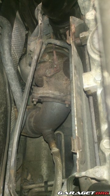

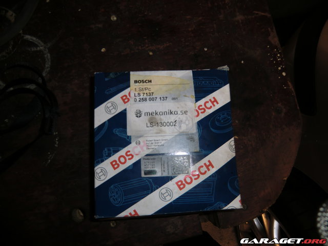

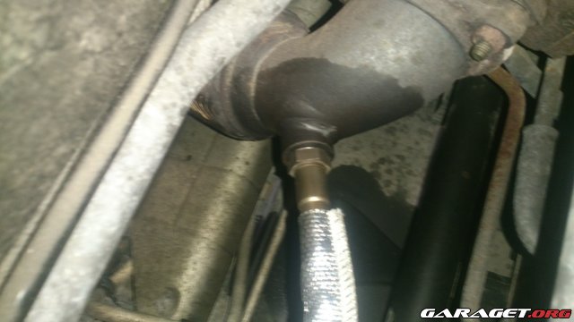

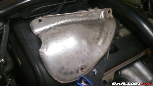

Då motorlampan har börjat lysa läste jag ut felkoderna och fick då ut "0x262A  Adaptiv lambdareglering, bank 1".... Vet att denna kod kan genereras av jättemånga anledningar, men efter lite felsökning kom jag fram till att lambdasonden helt enkelt var kass. Sagt och gjort, beställde en ny via Mekanika:
https://www1.garaget.org/gallery/images/217/216222/216222-ac35bdce317a85005c7042236a8e288e.jpg
Bort med värmeskölden (sitter med 4 skruvar varav 2 är fjäderbelastade)_
https://www1.garaget.org/gallery/images/217/216222/216222-ff674262c711072dc18cb2c2137b11c5.jpg
Bort med gamla lambdasonden:
https://www1.garaget.org/gallery/images/217/216222/216222-58d56d9fdcb0d72368dbaafb651aa1b4.jpg
In med den nya!
https://www1.garaget.org/gallery/images/217/216222/216222-d27e8f4074bdf896eaeecdd86f41e492.jpg

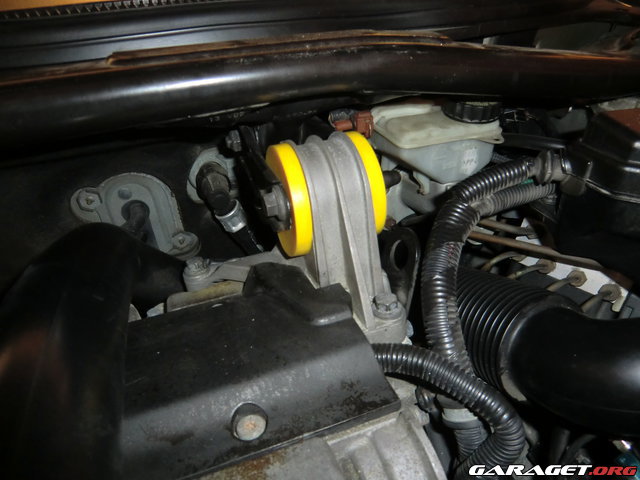

Passade också på att byta det övre bakre motorfästet till ett nytt i polyuretan:
https://www1.garaget.org/gallery/images/217/216222/216222-95bb0b1e36551afc31462d4311e417d6.jpg
Vilken skillnad det blev på bilen rent körmässigt! Hon växlar mycket jämnare och svarar mycket snabbare, dock mer vibrationer i ratten, men dem mattas nog av efter en tids körning....
Kommentera gärna!

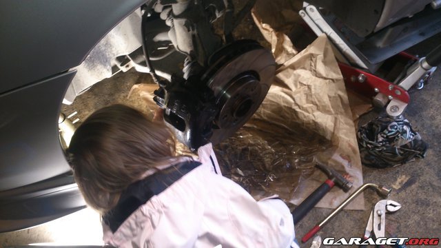

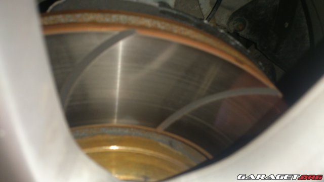

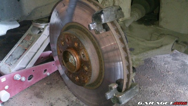

Bytte skivor och belägg nyligen
Bort med gammalt
https://www1.garaget.org/gallery/images/217/216222/216222-5f5b45ef5fbb522982d1945e714e2196.jpg
Fick dessutom proffshjälp av dottern att pilla av och på dem små plastlocken på baksidan!
Ja bilen är uppallad också! Säkerheten först
https://www1.garaget.org/gallery/images/217/216222/216222-343b97b9fe04751ec994116dc479a1a2.jpg
Efter ett par dagar fick jag mig en väntad överraskning......
https://www1.garaget.org/gallery/images/217/216222/216222-78a4fcd6d63652d983478a85c34ee4b4.jpg
Jippie..... Blir till att riva av skivorna och blästra dem samt måla.... Har man inte jobb skaffar man sig....

Efter nästan ett år utan uppdateringar här är jag nu tillbaka och behöver er hjälp! För ett par inlägg sedan skrev jag om att jag fått en felkod som lyder: 0x262A Adaptiv lambdareglering, bank 1 (Övre gräns).
Jag tänkte att det här blir ju lätt kirrat och smackade på 2 nya lambdasonder och problemet löste sig, ett tag.... Efter dryga månaden av frid och fröjd hoppade den mysiga motorlampan igång igen med precis samma felkod....
Enligt vida finns det 3 möjliga orsaker till att felkoden sätts:
1: Läckage insug
2: Läckage avgas
3: Bränsletryck
Det första som gjordes var att jag röktestade insuget och fick då nys om ett läckage precis vid slangfästet som går till insuget via luftburken. trycksatte även avgasröret och fick nys om ytterligare en läcka där turbon möter downpipen. Sagt och gjort! Bytte packningen vid turbon och monterade ny slang.
Släckte felkoden och höll tummarna men nej nej efter 3 uppstarter låg den lilla fan där ändå!
Kollade även bränsletrycket och det låg på en stabil nivå under 30 minuter.... Fick jag bort felkoden den här gången då kan man undra? Icke sa Nicke....
Nu behöver jag er hjälp, har kliat mig blodig i hårbotten på grund av detta!
Edit: Tändstiften är kollade och hon går magert!
