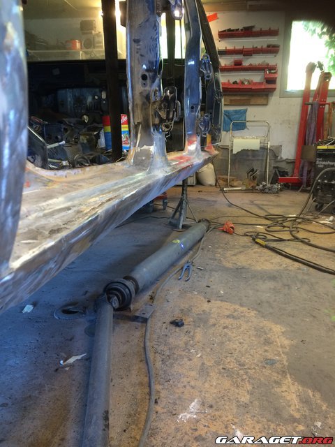

https://www1.garaget.org/gallery/images/210/209583/209583-b2aea42cd20386d40c19ab2c2644ac43.jpg
HJÄLP!! Har fått en idé nu om att göra sidokjolar i plåt, (dels för att det stärker en del) men då undrar jag som såhär om det finns någon firma eller privatperson här på Orust som gjort detta förr och kan bocka plåt? Tack på förhand smile
