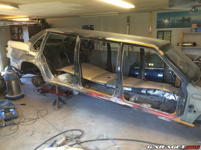

så här ser den ut i dagens läge smile

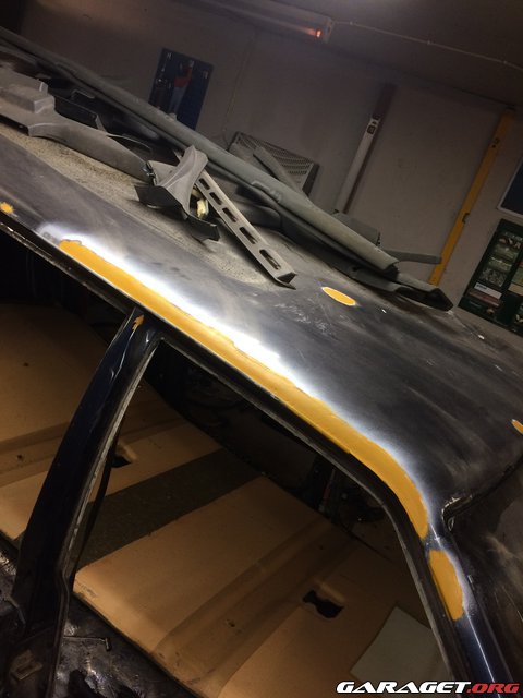

7 juni 2016
https://www1.garaget.org/gallery/images/210/209583/209583-7e3c493fcb6d56011e67dccc6ea60d19.jpg
Inte fått gjort värst mycket idag.. Fått lagt på ca primer där jag blästrat. Men nu till en helt annan fråga, Någon här som har bytt skärmkanter bak på en Volvo 900 serie och satt dit skärmkanter från framskärmarna på en 960? tacksam för svar big_smile

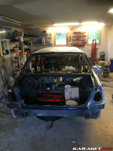

86 Inlägg
8 juni 2016
https://www1.garaget.org/gallery/images/210/209583/209583-06acee1d26effe3c5c9f4be503165ce7.jpg
idag har det rullat på hyfsat bra, jag blästrat klart den överallt utanpå big_smile har även tagit bort allt spackel som låg på bakskärmarna och gjort iordning i bagaget smile

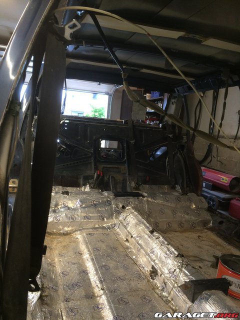

21 juni 2016
https://www1.garaget.org/gallery/images/210/209583/209583-e869704c0a24b3405acbdfc20d51f889.jpg
Står rätt stilla med projektet just nu då den mesta tiden går ut över folkrace banaorna.. hmm men har fått ut så gott som all inredning och elsystem, även tagit ut bakrutan och även blästrat lite här och där och lagt ca primer big_smile om någon har några idér om vad man kan göra med den mer så får ni gärna berätta big_smile
