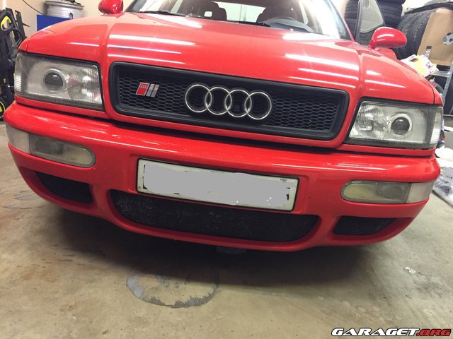

:lol:Va o shoppade lite idag, växellådskuddar/diff i alu.
https://www1.garaget.org/gallery/images/7/6651/6651-c99dccb0dc358217b436f0de6ba9c7d3.jpg
Projektor lyfter ju fronten rätt så mycket tycker jag så skönt att fått tag i ett par nu smile
https://www1.garaget.org/gallery/images/7/6651/6651-a2390c29893a2c0f1462246e50441ec1.jpg

Haha, skaffa en lyft till du, du kommer behöva en till efter det! lol
Projektorlyktor e trevligt! Lite svart på ramen runt så blir det en helt annan uppsyn. Dessutom så kan du ta ramen från ett par vanliga ifall du ångrar dig.
