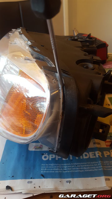

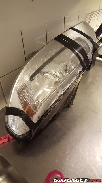

Nu har jag äntligen bytt reflexerna i strålkastarna blev riktigt nöjd men va lite jobb att få isär plastglaset från lykthuset.
Fick värma med värmepistol och skrapa bort limmet för att få lös glaset använde mig av plock och ritskroksats från biltema (art nr 20-049) för att komma in under glaset

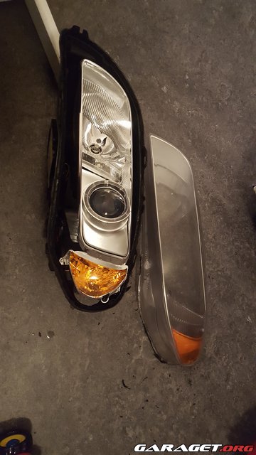

Fått dom delade

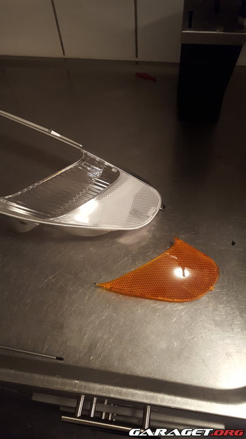

Monterat den vita reflexen

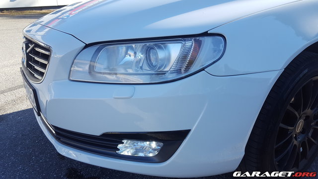

Här här jag limmat ihop glaset och lykthuset med silconlim
https://www1.garaget.org/gallery/images/38/37144/37144-e2d3689a52492c5e36027b70ca1c4343.jpg

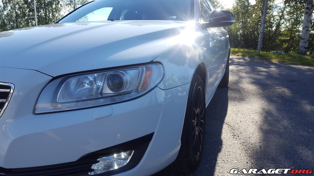

Resultatet 👍
