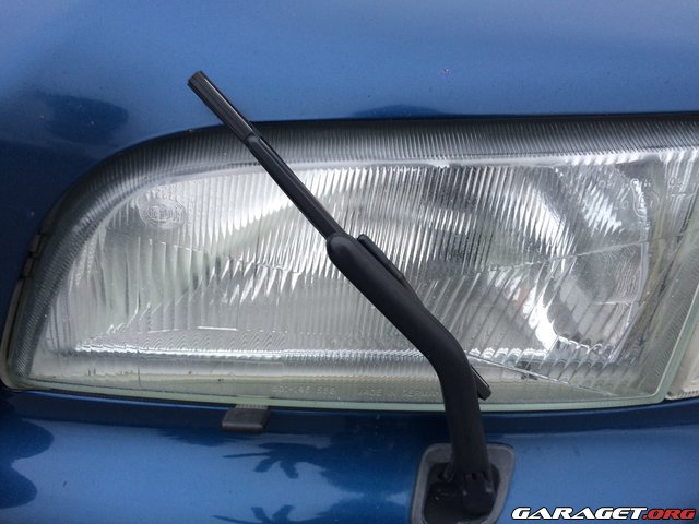

Strålkastartorkaren på vänster fram vill ofta fastna i fel läge - halvvägs upp eller helt upp. Den är inte slapp eller glapp vad jag kan se. Den fungerar alltså, men går inte tillbaka till utgångsläget som höger torkare gör.
Kan jag fixa själv eller måste jag in på verkstan?
https://www1.garaget.org/gallery/images/141/140762/140762-24b3c6b762c130fa2ada5b14e7160609.jpg
26 713 Inlägg
26 juni 2016
Rucka lös plastlocket där armen förbinds med torkarmotorn.
Skruva lös muttern. Kan vara en tias.
Lossa på armen.
Montera den rätt.
Dra åt med muttern.
På med plastlocket igen.
Funkar det nu som det ska?
