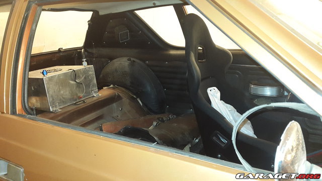

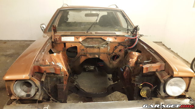

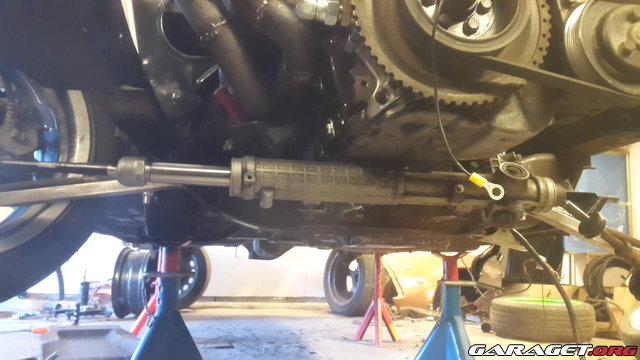

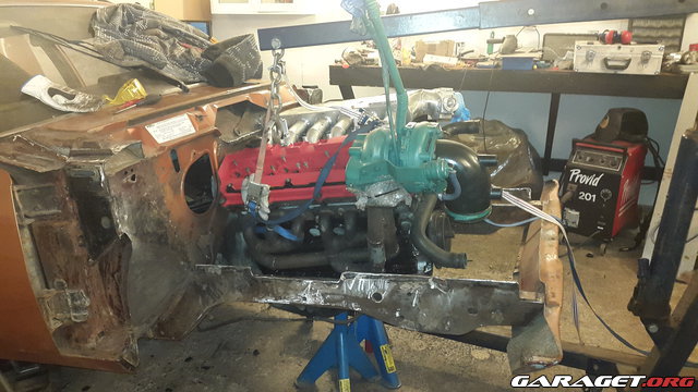

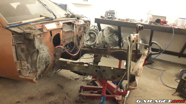

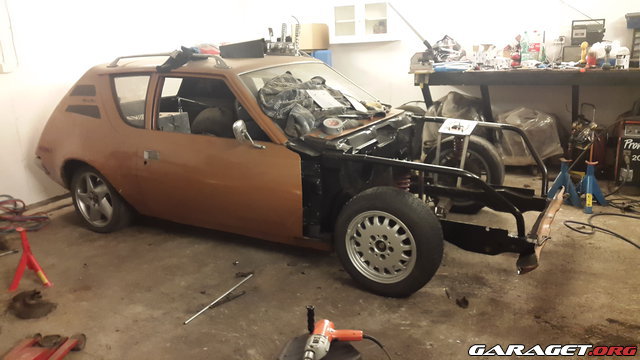

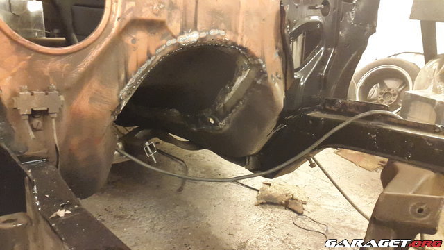

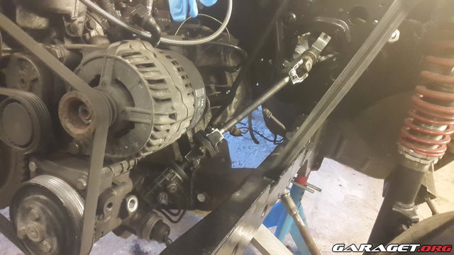

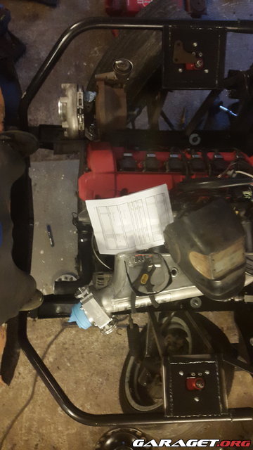

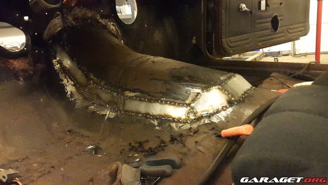

Hej,

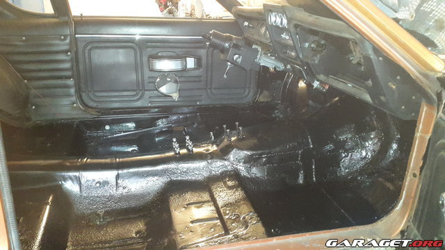

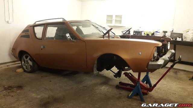

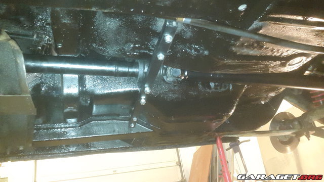

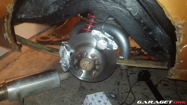

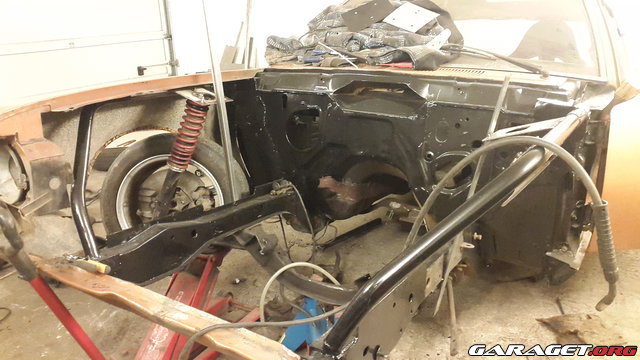

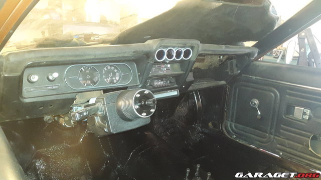

Tänkte lägga upp lite bilder å info på Projektet som man har fixat med under vintern å våren.

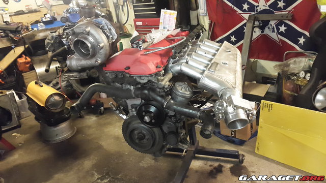

Motor
* M50b25 vanos
* Arp Toppbultar
* MSL Topppacking
* 1680 cc Spridare
* plenum insug
* 100mm Spjäll
* Vems Sprut
* Borg warner s200 turbo
* egetbyggt grenrör
* 60mm Wg
* 60mm Dumpventil
* 765 tryckplatta
* 6 puck sinter
* Bakaxels svänghjul
* 525 zf låda med flyttad avluftning
Kaross
* Egna fjäderbenstorn e36 Coilovers samt spindlar
* E36 styrväxel
* Breddade bärarmar
* 740 bakaxel
* dubbla broms ok bak
* Golf 2 Coilovers bak
* 740 kortad kardan
Bränsle system
* 2x 044 pumpar
* 40l Fuelcell
* 12mm Parör
* Aem bränslefilter
* ställbar btr

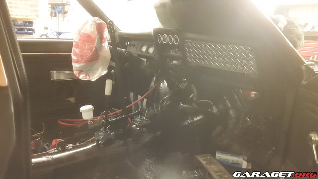

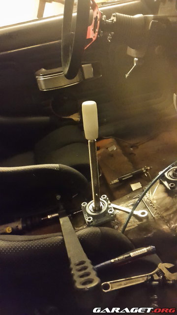

Inredning
* 2x sportstolar sparco kopior
* Hydralisk handbroms
* 850 Ratkonsol (ställbar)
* mätare å dylikt,
* Sellhoms Pedalställ

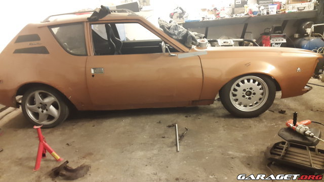

I dagens läge så är den gatmappad och laddar 0,7 men en bil som väger ca 800kg så rör det på sig rätt så bra.
Säkert glömt massa saker men mycket gjort å massa godis på den smile
Första gremlin i världen som är byggd så här big_smile så lite unik är den allt :p
Kommer i framtiden få sig en bur och troligen ny bakvagn till vintern/våren,
Söker efter nya coilovers bak med ringanslutning på båda sidorna, så om någon har ligger så är det bara hojta till med va ni har smile
Senast redigerat av Tirkedal (7 juli 2016)
#silence i kill you#
597 Inlägg
6 juli 2016

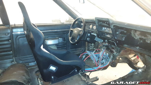

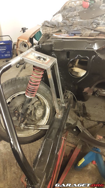

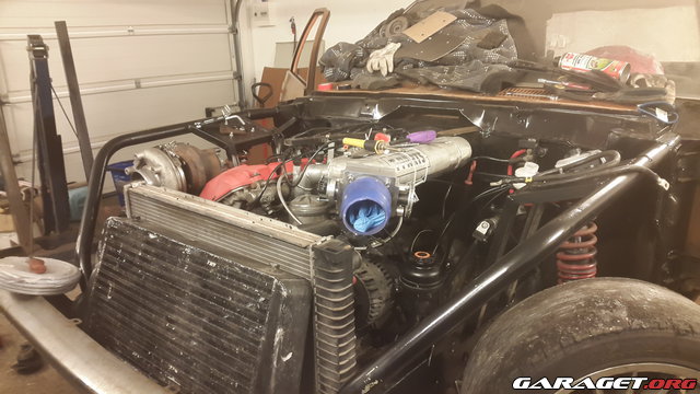

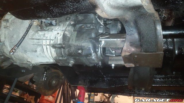

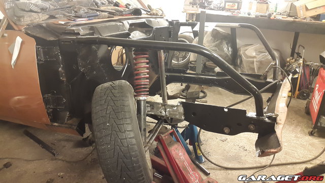

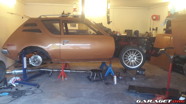

https://www1.garaget.org/gallery/images/56/55462/55462-084cc1237e67cd0c6e9dd470113832a4.jpg  https://www1.garaget.org/gallery/images/56/55462/55462-b8fcf5cc33255115f79354dfd5643364.jpg https://www1.garaget.org/gallery/images/56/55462/55462-ac6716a5b0040634e3bdb17b17883777.jpghttps://www1.garaget.org/gallery/images/56/55462/55462-9ae5013858284487c1f549c9ed9fa1b8.jpghttps://www1.garaget.org/gallery/images/56/55462/55462-d1c625a8acfbcb312ed594b1465817a7.jpghttps://www1.garaget.org/gallery/images/56/55462/55462-dc424c363c0cdebbbdf2cf6f74d7569f.jpg https://www1.garaget.org/gallery/images/56/55462/55462-08aa83b8962b400dbf75f76148bea3d3.jpghttps://www1.garaget.org/gallery/images/56/55462/55462-bbc62d0c02c03110a0138e9928719318.jpg https://www1.garaget.org/gallery/images/56/55462/55462-bd6bf35a7b6f5d82cd2d1708052efdde.jpg https://www1.garaget.org/gallery/images/56/55462/55462-1e6fe038623bc25a15f212a544c1780c.jpghttps://www1.garaget.org/gallery/images/56/55462/55462-abce32e93efb3c547675cb15604872e6.jpghttps://www1.garaget.org/gallery/images/56/55462/55462-0bc7eecc63fdbbae11d754d077b4e564.jpghttps://www1.garaget.org/gallery/images/56/55462/55462-6e4dfe3e77b900ed65dea628bd711265.jpghttps://www1.garaget.org/gallery/images/56/55462/55462-fcdb025771bad7be258589ea8da181c7.jpghttps://www1.garaget.org/gallery/images/56/55462/55462-2ab263cdcdf3041d90cb1bb5471ae411.jpghttps://www1.garaget.org/gallery/images/56/55462/55462-a0114aacaa30620c2a28708f15faaa24.jpghttps://www1.garaget.org/gallery/images/56/55462/55462-03e416a35fcc2c285d0896467e5e5a68.jpghttps://www1.garaget.org/gallery/images/56/55462/55462-084b8cd3a430b321def6e79b5673d245.jpghttps://www1.garaget.org/gallery/images/56/55462/55462-ff87d57b06a7d084df26dc7a71a4ede3.jpghttps://www1.garaget.org/gallery/images/56/55462/55462-c80b485e2e4404efcff91f98bdc7494d.jpghttps://www1.garaget.org/gallery/images/56/55462/55462-ce0e7d31261db1eb0e6307fe24eb5545.jpghttps://www1.garaget.org/gallery/images/56/55462/55462-815d7f2eeb5795c0d23758e5e2c587cd.jpghttps://www1.garaget.org/gallery/images/56/55462/55462-135a042c20eafa067c11cee040601406.jpghttps://www1.garaget.org/gallery/images/56/55462/55462-e7b5818b7c2a26e20308a72b5f8f367e.jpghttps://www1.garaget.org/gallery/images/56/55462/55462-7277596485b0fd1c48fb0c6fd849fa85.jpghttps://www1.garaget.org/gallery/images/56/55462/55462-5e89e47812cd7d51d8af2acab14ee9b5.jpghttps://www1.garaget.org/gallery/images/56/55462/55462-17756e7b2642d97c195eee96254c30a6.jpghttps://www1.garaget.org/gallery/images/56/55462/55462-f663e462d01388a74d0c5331deb4b5e9.jpghttps://www1.garaget.org/gallery/images/56/55462/55462-d86eadfe7f428ee580f9151091027b26.jpghttps://www1.garaget.org/gallery/images/56/55462/55462-e0df31173ff2d6be205da8142cf1aabb.jpghttps://www1.garaget.org/gallery/images/56/55462/55462-9a2c1fcf08f5bb789311642b448c7952.jpghttps://www1.garaget.org/gallery/images/56/55462/55462-4143a25cb9e34e8aef8ef4eb4220bec1.jpghttps://www1.garaget.org/gallery/images/56/55462/55462-eb028c6b22c0627b27094ecf8af81b50.jpghttps://www1.garaget.org/gallery/images/56/55462/55462-07c4cf6e85f849c681030a1747d8bdef.jpghttps://www1.garaget.org/gallery/images/56/55462/55462-05313603b043701e644e7ee493b34c8f.jpghttps://www1.garaget.org/gallery/images/56/55462/55462-75f9ca48819538de509f21bea58fb301.jpghttps://www1.garaget.org/gallery/images/56/55462/55462-91cef2c865f52162de8a42192a8a181f.jpghttps://www1.garaget.org/gallery/images/56/55462/55462-862c664aece30333f724d4c3f9fbc5f9.jpghttps://www1.garaget.org/gallery/images/56/55462/55462-a3331f9ae00d7ba6774bab53a38e7a6f.jpghttps://www1.garaget.org/gallery/images/56/55462/55462-1bca34e6a34301fcba9f3db8686c955f.jpghttps://www1.garaget.org/gallery/images/56/55462/55462-4cf818eeff9d2c8f8b58264518f09865.jpg
Blev Visst en del bilder för er big_smilelol
