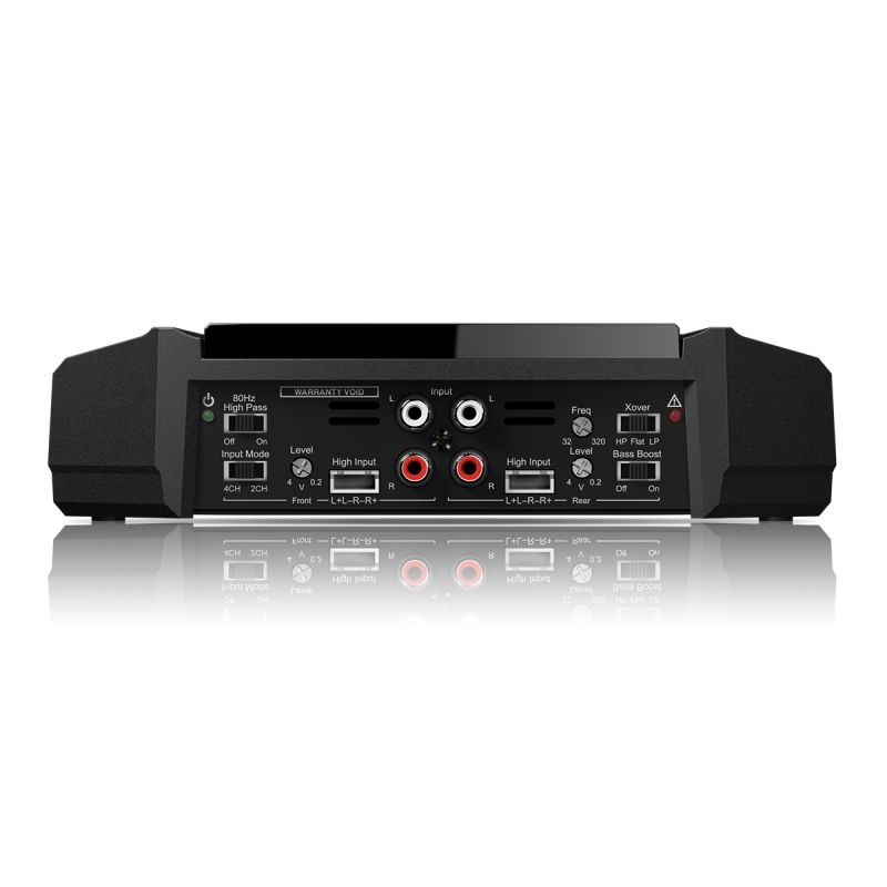

Jag har ett slutsteg av och skall koppla lite nu det är ett JBL GX-A604. Jag undrar vilken storlek på säkring skall jag
använda på strömkabeln? Jag har 16mm2 strömkabel och det sitter nu en 60amp säkring i hållaren just nu som jag köpte ett kabelkit. Ser att det sitter 2x20 säkring på steget.
Sen en sista fråga, jag har ju endast en lågnivå från enheten och har köpt 2 st Y kablar till 4 kanals, vilken inställning är det man vrider på steget då för att kunna justera Fram/bak eftersom det inte kommer funka på min enhet?

Men mest troligt behöver du en stereo med minst två lågnivåtutgångar för att kunna köra med fram och bak (ser ut som det när jag kollar på bilder på steget)
http://www.brl.se/bilder/artiklar/zoom/285GXA604_3.jpg
http://www.brl.se/sv/artiklar/jbl-gx-a604.html

Nja dom påstår att eftersom jag inte har dubbla från min enhet så skall jag kunna justera fada bak på steget istället bara det att jag får ställa in det där en gång för alla. Men vet inte vilken det är som man gör det med?
Ja det är väl ca 4-5 meter. Hittar mest ställen som har 40 och 60 säkringar. Går det bra med en 40 säkring då?
Hmm kollar nu o det ser ut som det funkar ta 40 A säkring, 4-5 meter kabel och 16mm så står det både 21-35 och  36-50.

Det finns ingen riktig lösning för att kunna justera fram/bak utan det enda du kan göra är att justera styrkan dvs gain på fram och bak. Om du vill kunna justera fram/bak med samma styrka på alla högtalarna måste din stereo ha dubbla lågnivå utgångar.

Det är Level som du ska ställa på...
Sen så funkar det bra med en 40A säkring eftersom steget inte borde dra mer än det när det har 2x20A säkringar.
