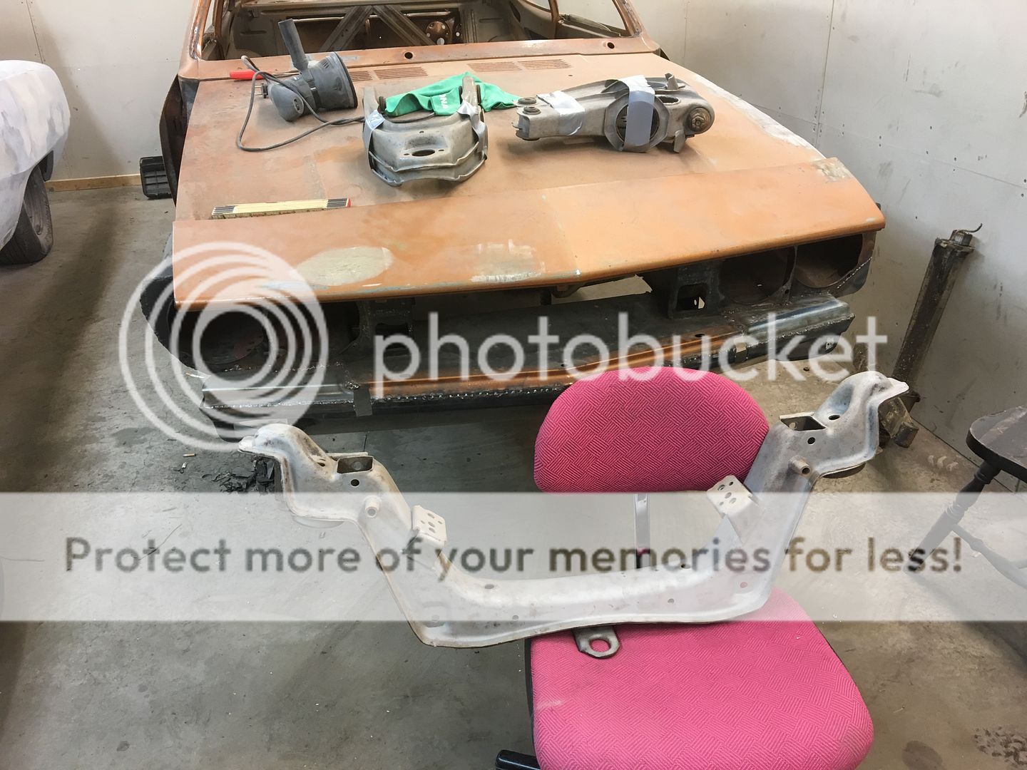

http://i1312.photobucket.com/albums/t525/saabnisse/manta%20bilder/BE59556B-ABB6-458A-9E29-2AA1B5E0B4CB_zpsfeadrqjg.jpg
Fick tillbaka framvagnsdetaljer från blästring igår, saknas lite på bild bl.a. Lyktsarger som jag fick blästrat från en lykta på test så ska göra samma sak på dom 3 andra. Blir angel eyes och för den som undrar storlek så är lykterna 5 3/4 tum utan fästöron. Ska köpa lite lack i helgen och lägga på framvagnen tänkte jag, nån som kan rekommendera bra grund och topplack som tål stenskott osv?

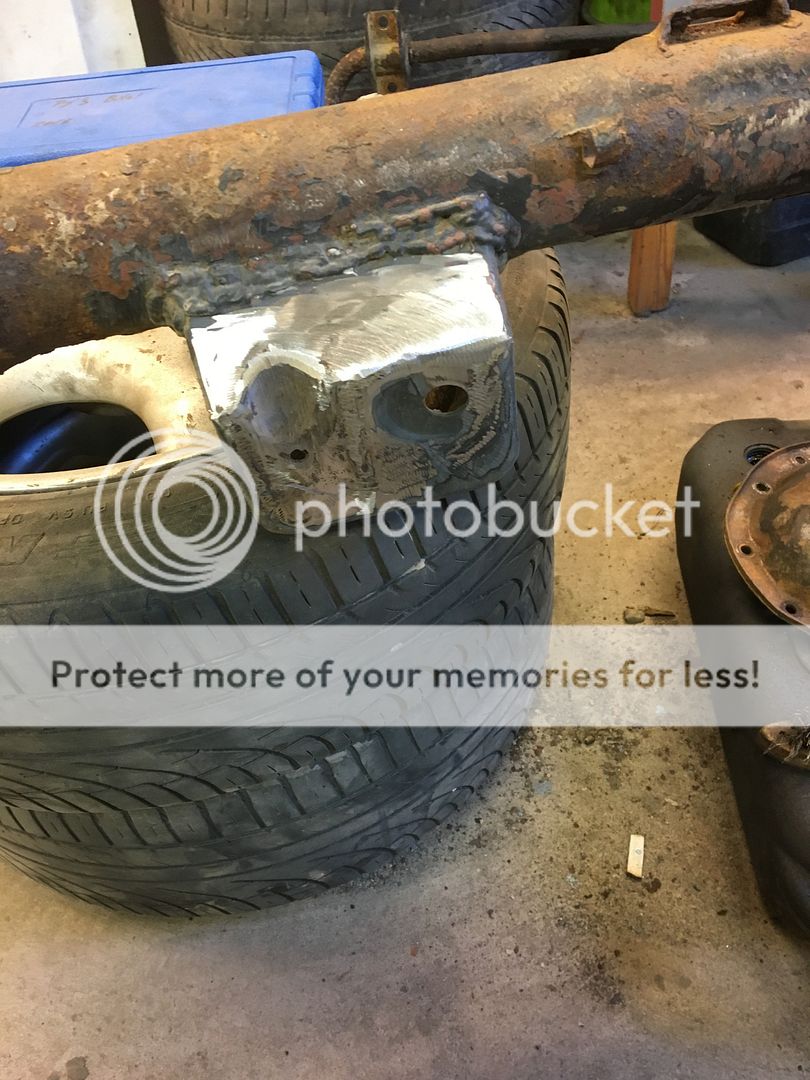

http://i1312.photobucket.com/albums/t525/saabnisse/manta%20bilder/67D7763D-02B1-4515-AD6A-82A466B794AC_zpsazqzxgbn.jpg
Kapade bort original stötdämparfäste också för dom var för smala för coilsen. Gjorde även nya fästen i 4mm svartstål, blir svetsat samt en genomgående bult för centrering samt hållbarhet(kan inte bara säker nog big_smile)

Har hänt massa mer i veckan och har många bilder att visa att det hänt nåt. Motorn hänger på egna ben bland annat.. Har även eventuellt ett haltech platinum sport 1000 på gång, är det nåt att ha? Helt grön på eftermarknads insprutning men fick bra paketpris på lite grejer..
