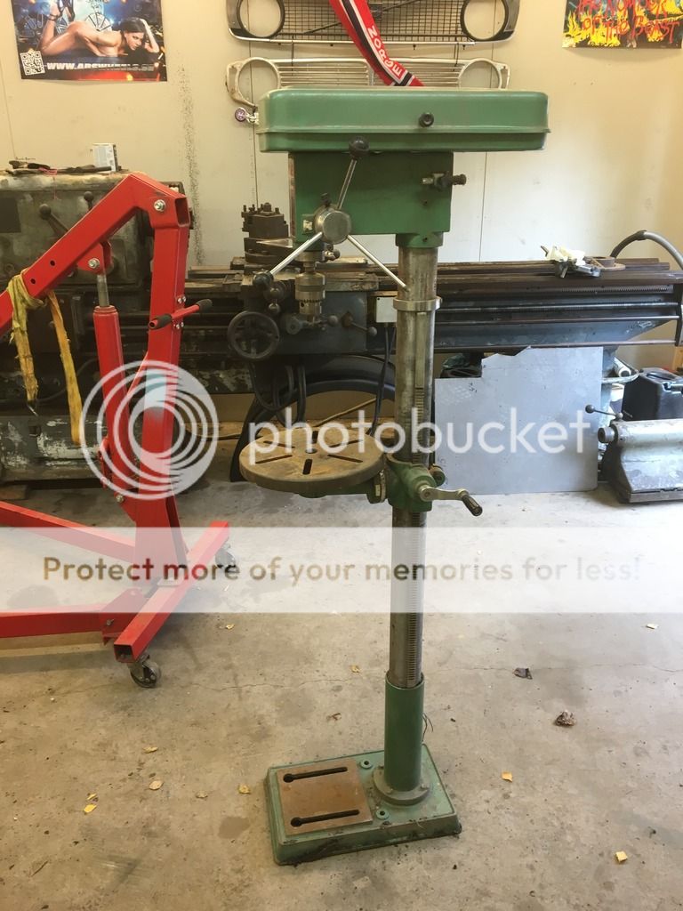

Va iväg och hämtade En liten pelarborr nu innan jobbet också. Dock utan motor och skruvstäd, men fick den mot avhämtning smile nån som har tips på elmotor?

Kan inget om elmotorer, men det är väl bara att googla, Ebay kanske har nåt ?
(biltokig)
Garage General
132 Inlägg
26 oktober 2016
#59
Ne jag har la måttlig kunskap om elmotorer också. Ska vara 1-fas 220v och krävs ju inte mer än 1hk motor kan jag inte tänka mig. Ska över till kl racing imorgon innan jobbet och kika på lite delar. Blir avgasfläns O lite annat och eventuellt en turbo. Kl s t3/t4 turbo är de nåt att ha??
