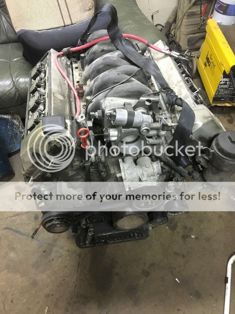

Nån som är sugen på en USA front till 740?
Saknas blinkers och position. Bruksskick.
http://i1312.photobucket.com/albums/t525/saabnisse/manta%20bilder/58190199-31D1-491E-B1AC-672C27A1ED26_zpst4wy0nr4.jpg
Har även en BMW 3l V8 om nån är intresserad. Tänkte väl en 1500kr för den med manuellt svänghjul
http://i1312.photobucket.com/albums/t525/saabnisse/manta%20bilder/369F4F9F-813F-4B65-ABEB-4AFF6607A897_zpsezmdlzts.jpg
Motorhärva, fuel Rail osv finns.

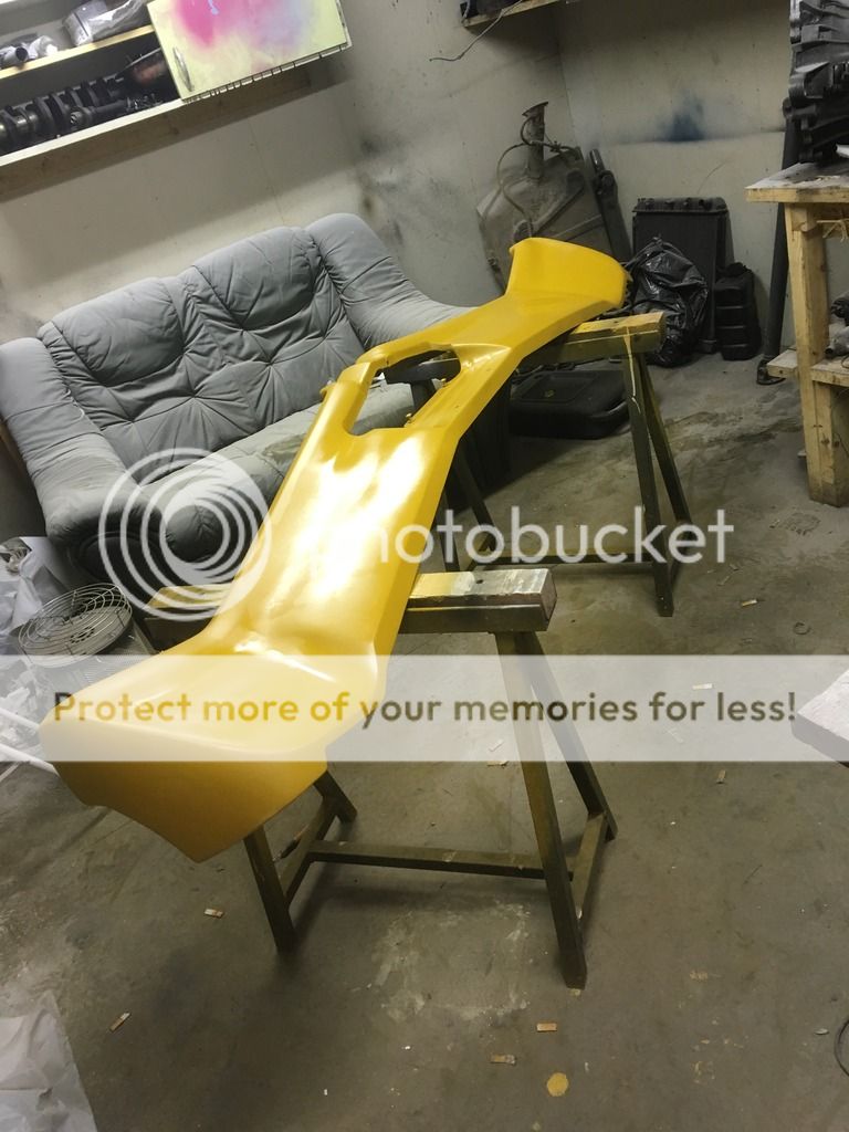

Hehe jodå gjorde ett ryck och kasta ur motorn, preppar för lack nu , så blivit några timmar i veckan att slipa fogar och spackla och slipa och spackla och sli... Ja de vanliga "roliga" big_smile blir några timmar i helgen här nu också, borde få sprutan på måndag smile fyndade två nya stötdämpare till fram också på Tradera när jag letade grejer till 140in?? big_smile
Bjuder på en spackel-slip-bild, synd att man varit dålig med kameran de senaste:/
http://i1312.photobucket.com/albums/t525/saabnisse/manta%20bilder/CA896A2A-F768-46A9-A775-144D3143BA3A_zpsvqws86j5.jpg
Kompisen har även varit över i mitt garaget med en stöt som han gjort om lite till sin buick, dammigt i lilla rummet efter hans härjeri..
Blåste på ca primer på den innan vi drog hem
http://i1312.photobucket.com/albums/t525/saabnisse/manta%20bilder/1BF08042-8758-4E46-A77E-E0657DCDDCB6_zpsgvdlye0m.jpg

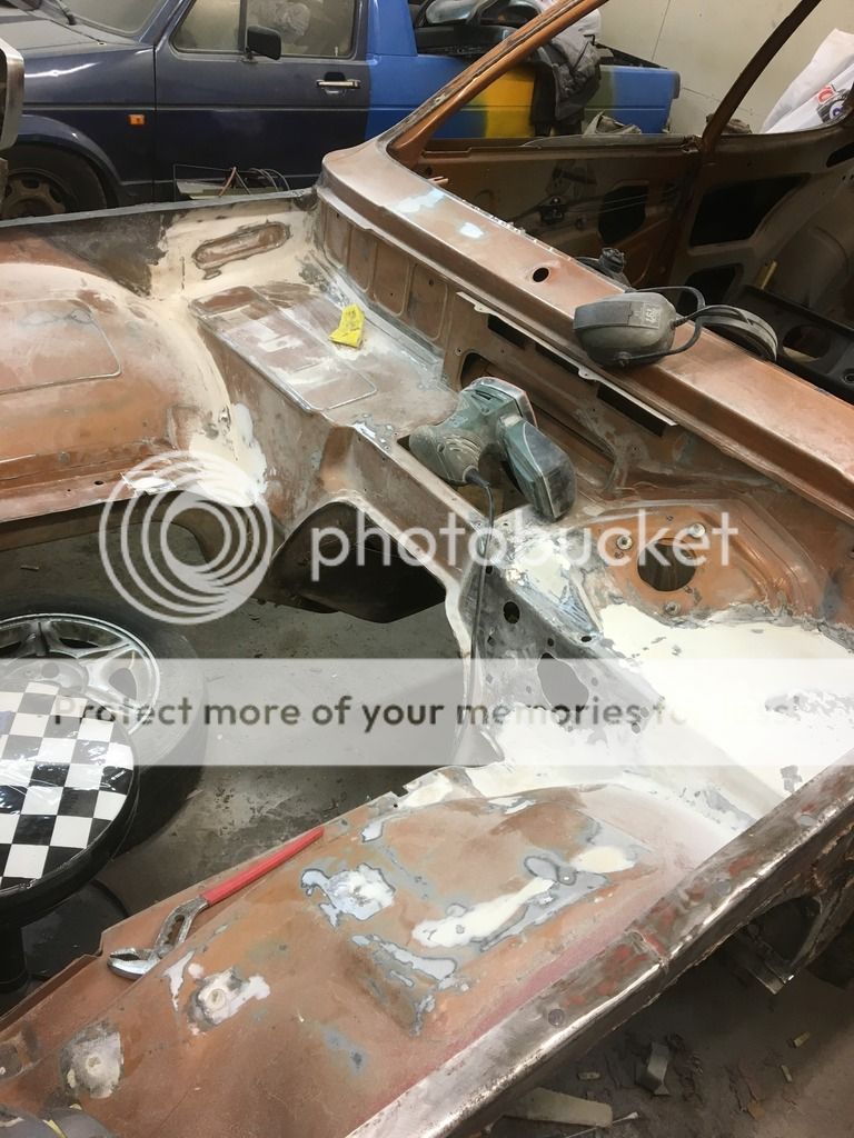

Slipat och lagt på lite mer spackel på sina ställen. Under tiden de torkade punktade jag dit nya v-låds tunneln
