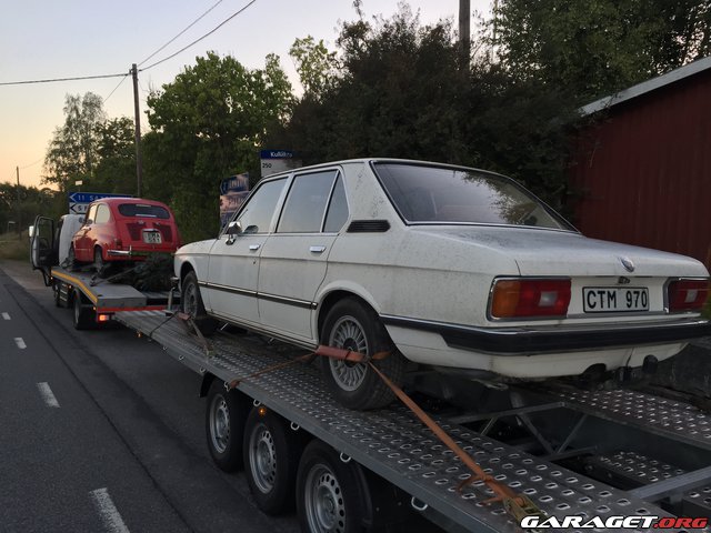

Nu är den på plats därhemma i alla fall. Det är ju en bra början.
Nu väntar avställning, tvätt, rengöring och genomgång av alla system så att allt funkar som det ska.
Tomgången var väldigt hög. Genomgång av tomgångssystemet (komplicerat på gamla insprutare) behövs då den stått länge.
Bromsarna tog dåligt så där blir det helrenovering.
Kul med nytt projekt!
Kan rekommendera Shomaher Biltransport förresten, trevligt bemötande, servicekänsla och bra pris. 165 mil körde de med min pärla.

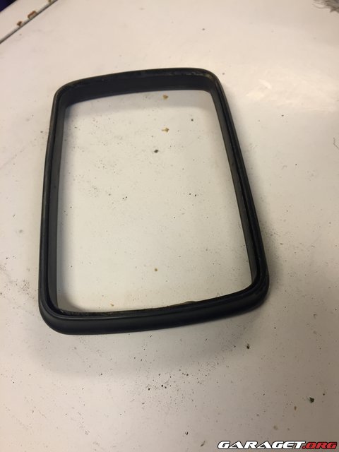

Söker såna här gummiringar som sitter på backspegeln:
https://www1.garaget.org/gallery/images/162/161256/161256-902b7a7430d35dfcb46cf7ebe1e57109.jpg

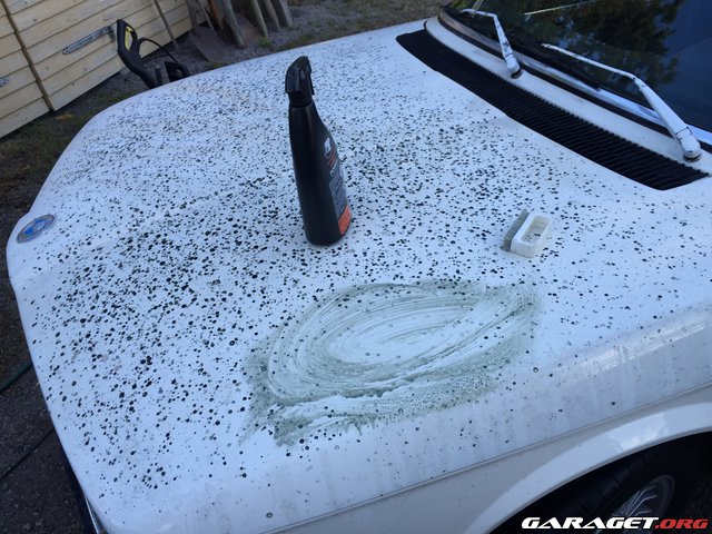

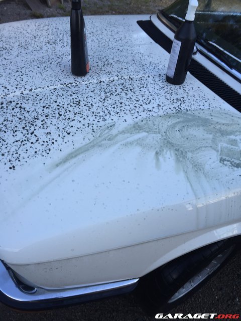

Provade tvätta lite....
https://www1.garaget.org/gallery/images/162/161256/161256-0ccdd4aeafa57c0522e4f038aae9c1e0.jpg
Helvete vad det sitter

Fick tag i en gummikant till backspegeln. Bara en kvar...

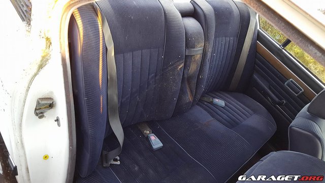

Ska försöka få tag i ett helt baksäte. Det har legat något rostigt i det gamla och det har en sprucken söm.

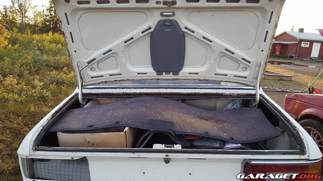

Saknas klädsel i bagaget också. Kanske fått tag i men i dåligt skick.

Ser ju helt okej ut. Så bara till o kavla upp armarna och börja gnugga smile
Kan du inte ta av den delen av klädsel där sömmen har spruckit och sy om?
Du kan ju även tvätta klädseln. Så kan du använda den tills vidare.

Jag har sådana blåa e12 stolar, fram och baksäte smile I Umeå
395 Inlägg
16 september 2016
Ok
Jag har ev ett baksäte på gång men han vill helst sälja hela bilen. Är du villig att sälja bara baksätet så är det intressant, om det går att skicka. Kanske klä av och skicka klädseln bara?

Okej, ja det kan jag sälja försig om du betalar frakt, kan ta lös klädseln å skicka den.
