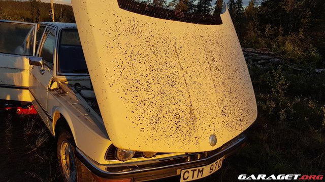

Dags att få bort de svarta prickarna från bilen. Såg ju ut så här:
https://www1.garaget.org/gallery/images/162/161256/161256-a7fce66e1d47ac6fd7a44e457ccb39f1.jpg
https://www1.garaget.org/gallery/images/162/161256/161256-0ccdd4aeafa57c0522e4f038aae9c1e0.jpg
Isskrapa och nagelborste...
https://www1.garaget.org/gallery/images/162/161256/161256-c22feae5f8a5f4ddb91411304d3b4294.jpg
https://www1.garaget.org/gallery/images/162/161256/161256-496fec2683d42492b7a9b6fefc78d9c7.jpg
Men det går bort. Hittar dock lite defekter i lacken under smutsen. Blir kanske en omlack av åtminstone huv och baklucka.
