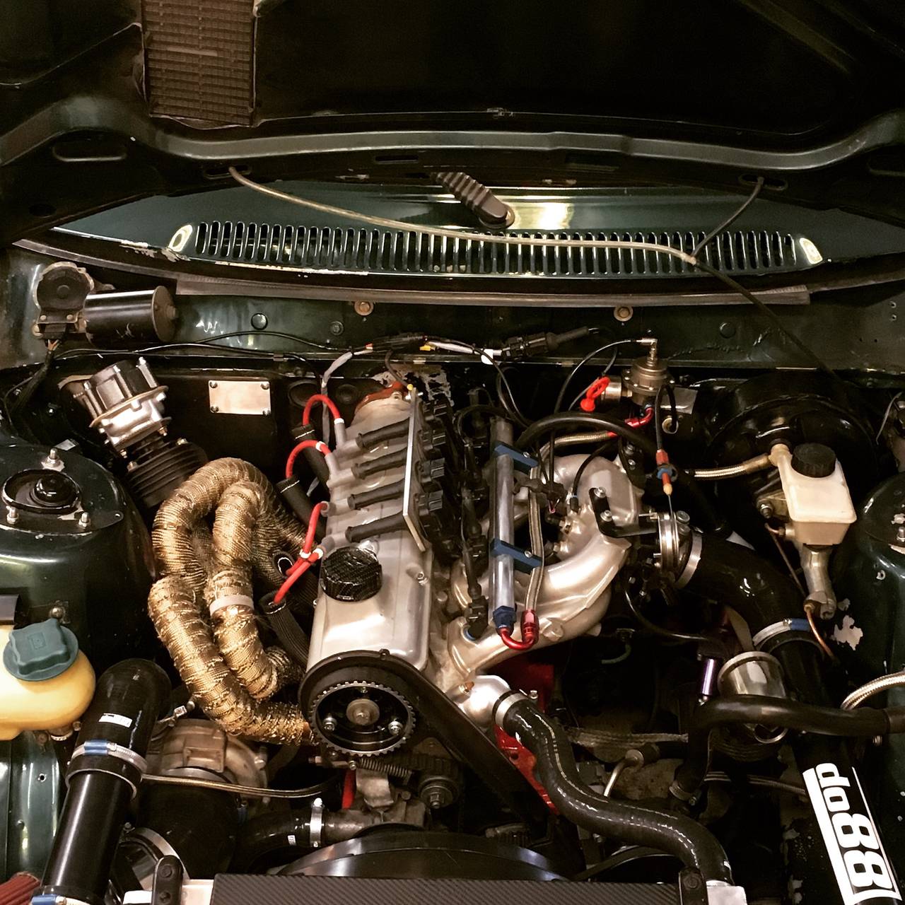

Tja! Jag har fått för mig att bygga bil nu. Så vi börjar med motorn (b230fk), jag har valt att senare att ha den i en Volvo 7/945a. Målet är som sagt 500hk. Här kommer jag lägga upp bilder som kommer uppdateras minst en gång i... Visa mer

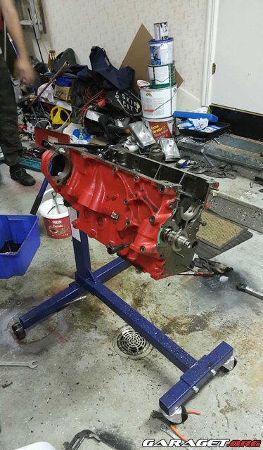

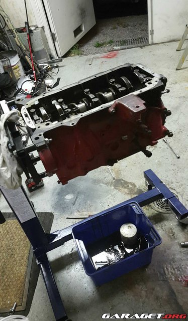

Fick inte med motorn på bild när den var komplett... Men det började med ett motorstativ på biltema sen var vi igång.
https://www1.garaget.org/gallery/images/211/210725/210725-2122c571064a8e1b1e008653b21d2728.jpg
https://www1.garaget.org/gallery/images/211/210725/210725-8845f4b242fb4d919c6c9ebf9c92be2a.jpg
Låter bilderna tala för sig själva!

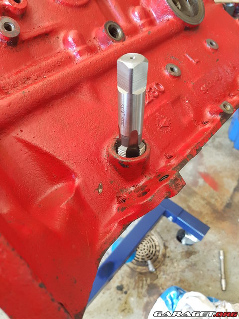

Gängade 3/4 tapp till oljereturen då det blir 3/4 till AN10 stålomspunnen

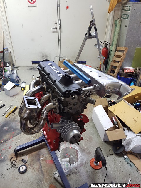

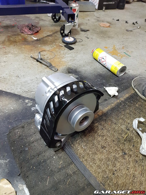

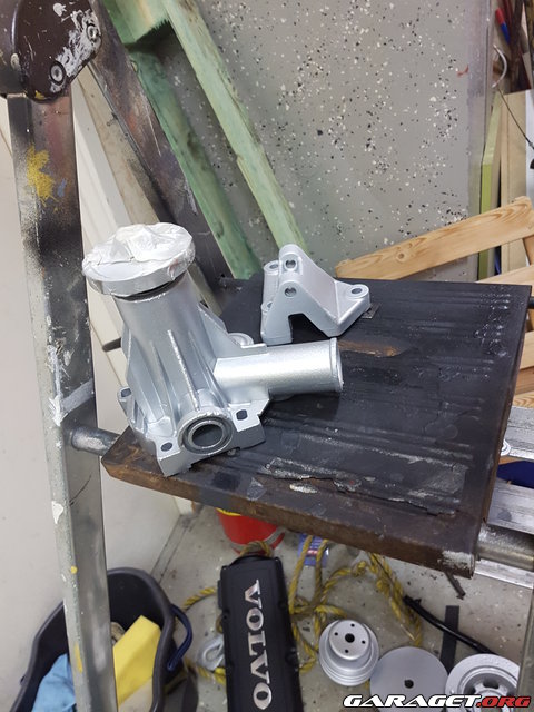

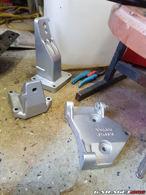

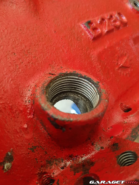

Målar blocket (ser förjävligt ut i garaget) Blocket är honat och fräscht nu, glömde fota det tyvärr...

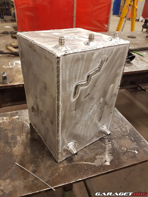

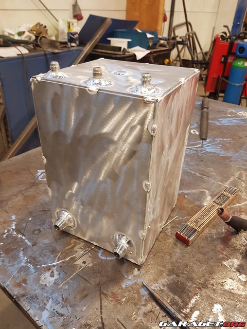

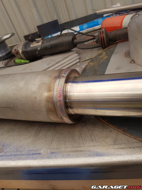

Builtnotbought
https://www1.garaget.org/gallery/images/211/210725/210725-6a9af52578e81196cc6285c9c837bae4.jpg

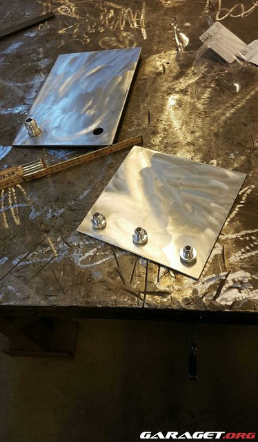

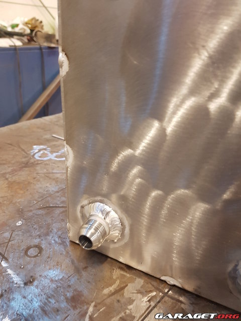

Byggde en egen catchtank istället smile

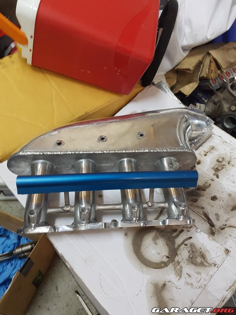

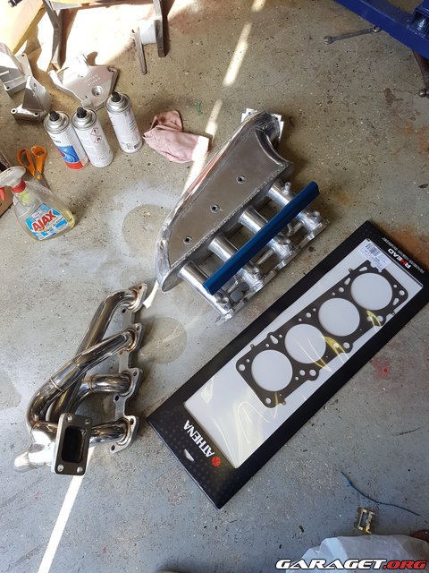

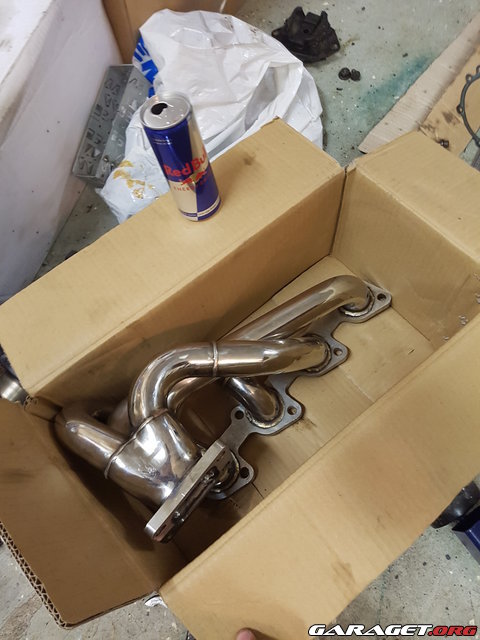

Fick tag på 3 lagrad stålpackning, Plenum insug, Fuelrail och extraktor grenrör dock utan wg utag. Men de blir inga problem att bygga om smile
4000kr var väll billigt för grejjerna iallafall. Orörda

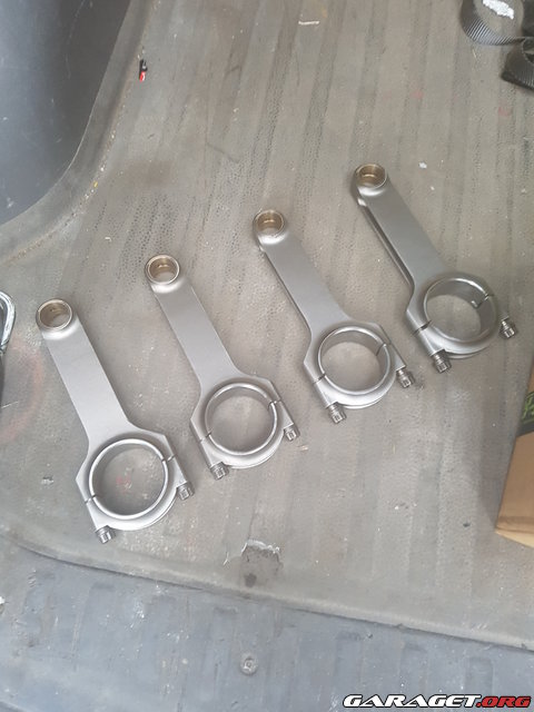

H Profil stakar med ARP bult
https://www1.garaget.org/gallery/images/211/210725/210725-0ddc585220c53bda55acd6544d2ef5da.jpg

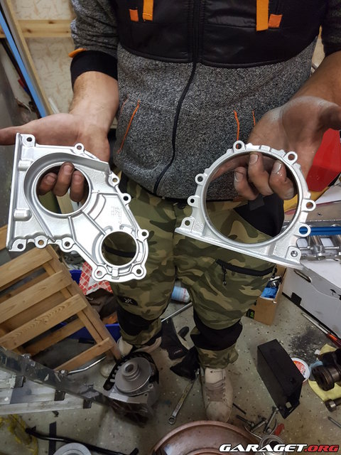

Ja längre har vi inte kommit. Vi ska beställa renoveringskit från LMR så småningom så att vi kan börja skruva ihop den igen. Får se om det blir smidda kolvar, vad säger ni. Behövs det till 500hk ? Kommentera

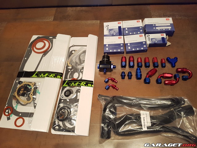

Hejhallåå! Har fått sponsring av L-M-R så nästa vecka kommer det hem Renoveringssats så vi kan börja sätta ihop botten. Beställde också deras btr, kylarslangar och alla AN kopplingar vi behöver.
I väntan på leverans
https://www1.garaget.org/gallery/images/211/210725/210725-550a651caaca26e5b9b9692a3816e857.jpg
Idag kom grejjerna från LMR. Kommer beställa wiseco kolvar så fort som möjligt sen är det dags att plocka ihop motorn smile
https://www1.garaget.org/gallery/images/211/210725/210725-ee5022d3da05c5350b0714b7c286df88.jpg
https://www1.garaget.org/gallery/images/211/210725/210725-720ab53ff1fd9b1fa116b7cc028e8415.jpg

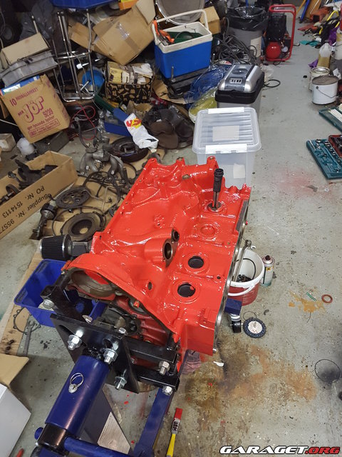

Hämtade en nylackerad kaross till motorn för två veckor sen och idag har jag hämtar ut wiseco kolvarna.

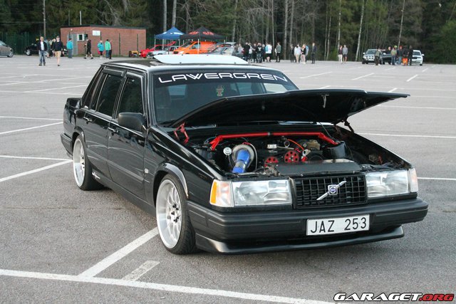

Ferrari röd 945 turbo, skitig på bilderna! Sidokjolarna ligger i bilen. Satans fula baklysen. Kan gärna byta mot röd vita. PM
https://www1.garaget.org/gallery/images/211/210725/210725-0dc989f718e7a24840f2c87ccc80c17e.jpg

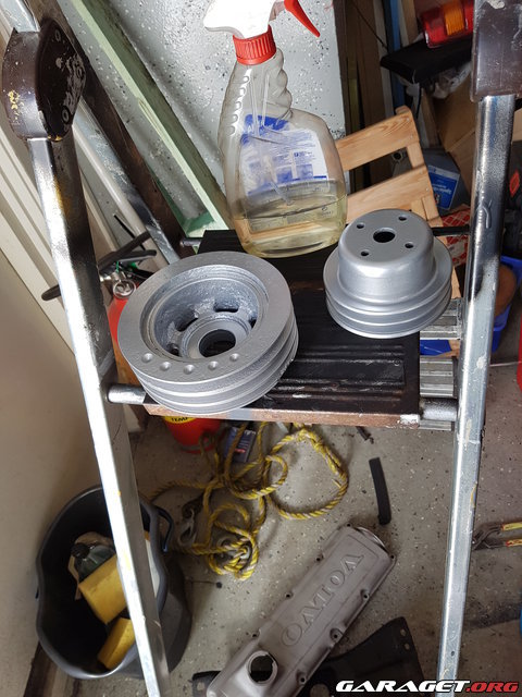

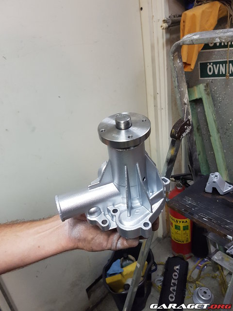

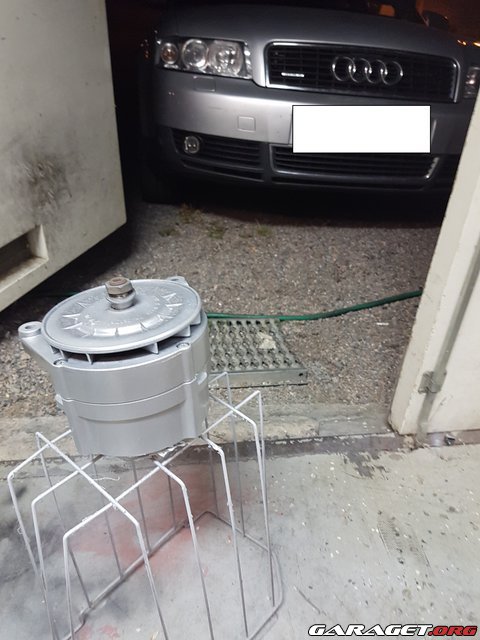

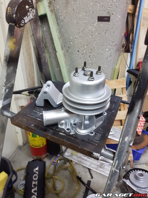

Drev, hjul, vattenpump/rör, arp bult på plats
https://www1.garaget.org/gallery/images/211/210725/210725-a095e336142ea934195af3245310ec2c.jpg
https://www1.garaget.org/gallery/images/211/210725/210725-b35e9769839145684c7bd35ed5a1ba26.jpg
https://www1.garaget.org/gallery/images/211/210725/210725-d9da1c47ce14a26c5cc4eb4304fa452f.jpg
https://www1.garaget.org/gallery/images/211/210725/210725-e97c052f6610216a49650db2c6af4019.jpg

Oljecatchtank

Vevhusventadapter i alu samt fick bygga om an12 oljereturen, blir slang där med värmestrumpa

Riktplanad, portad avgas/insug 531

Nylackad

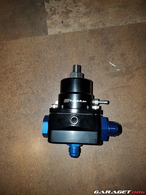

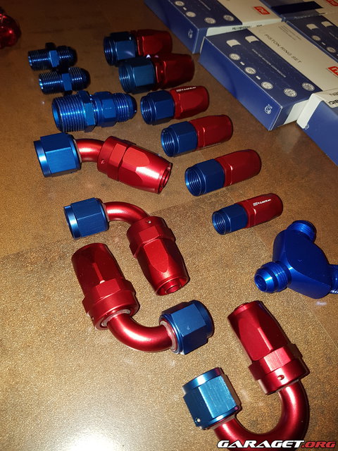

Dubbla 044 bränslepumpar samt lite mer an kopplingar

Nu är allting äntligen färdigt! Dags för mappning ! Hur mycket tror ni jag får ut på hjulen ?
https://www1.garaget.org/gallery/images/211/210725/210725-6bb4464b860e51d9766ab50c60fce8c8.jpg
UPPDATERING 21/12-18 Vad hände sen ?
Påväg mot Uddevalla för mappning
