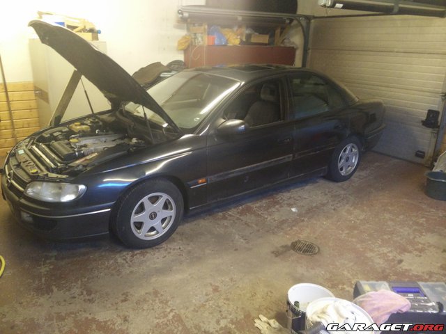

Bilen ståendes i garaget för reparationer i mån av tid.
Har 2st andra bilar jag måste fixa med först, har en gammal w123a som ska besiktas och säljas och min bruks-A6a som behöver lite mindre reparationer i hjulupphängningen.

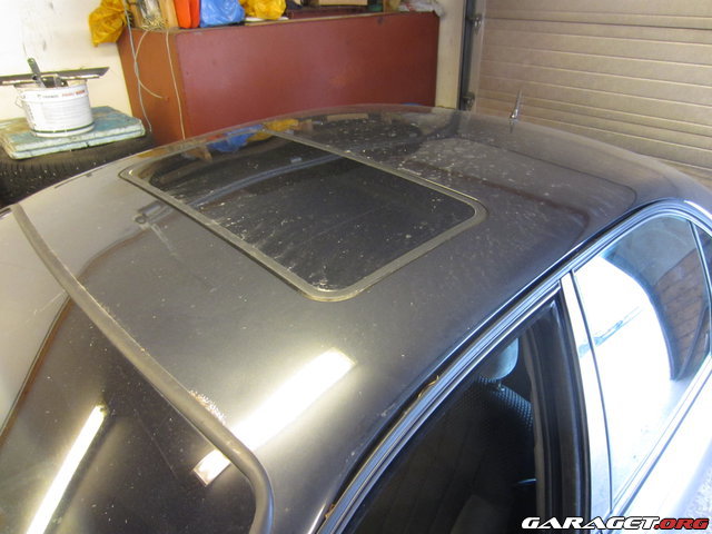

Taklucka med sollucka har den, väldigt lyxigt tongue

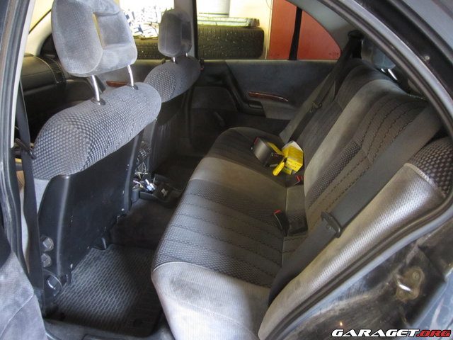

Bättre bilder på inredningen, relativt fint skick som sagt.
https://www1.garaget.org/gallery/images/161/160471/160471-e3cb08704b484ed4b659eb6e50d78a2a.jpg
https://www1.garaget.org/gallery/images/161/160471/160471-8e4a23aa2850b10170f8551e883f1d6f.jpg

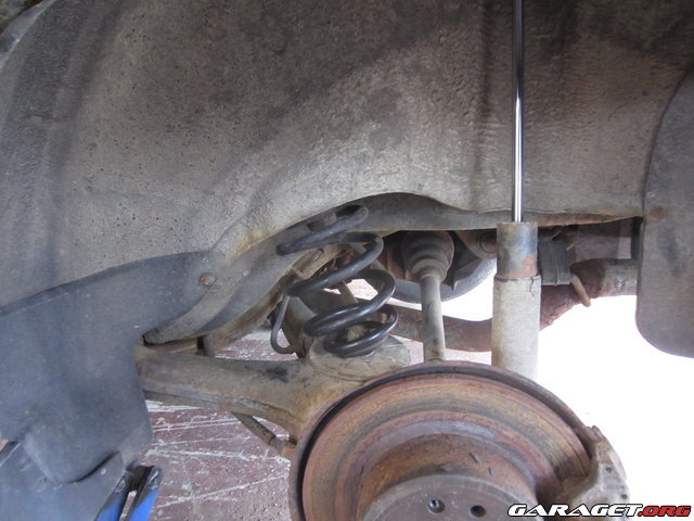

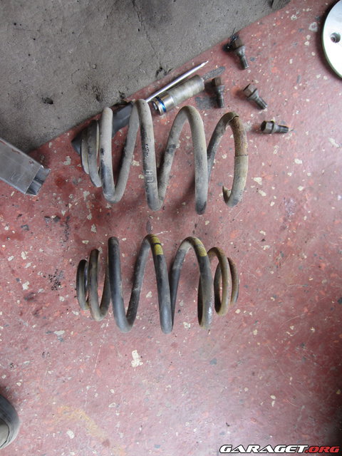

Båda bakfjädrarna var av sista varvet på. Hade 2st E36 318 bakfjädrar liggandes som såg ut att passa, vilket dom gjorde big_smile
E36-fjädrarna var just lite mjukare och ca 1varv kortare så bilen blev ca 20mm lägre i bak, men verkar funka då jag ej får den att bottna genom att stå och gunga på dragkroken.
https://www1.garaget.org/gallery/images/161/160471/160471-0057a7a059bafd99927adb4326b6d1b1.jpg
Så låg blev den med E36-bakfjädrar.

Bilen som den står nu
