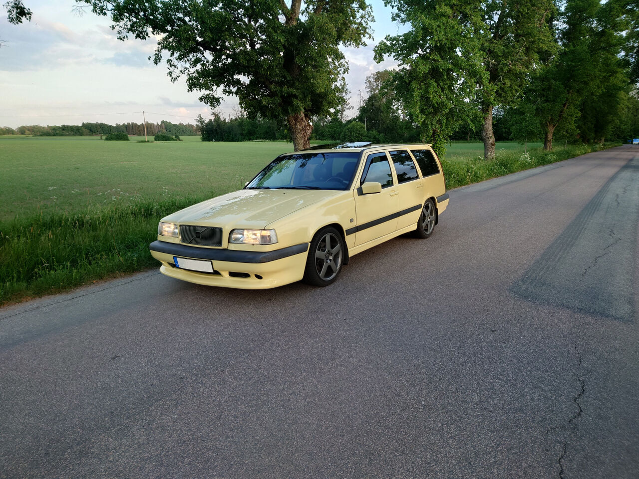

En trevlig 855R som kommer få sig en rejäl uppfräschning!

Värmepaketet gjort och genomföring! Riktigt skit jobb smile
Volvo original
http://i.imgur.com/di1ZPxZ.jpg
http://i.imgur.com/SVrZnOA.jpg
Förra ägaren löste det så här
http://i.imgur.com/Yh4e0S3.jpg
Slangarna väck!
http://i.imgur.com/GfAkl4U.jpg
big_smile Nya slangarna
http://i.imgur.com/Axq4suA.jpg
Jag och far kom fram till att det är ''enklare'' att riva ut panel och hela köret! Skönt att slippa klippa genomföringen  :naughty:
http://i.imgur.com/xShDvK1.jpg
http://i.imgur.com/MvboKPa.jpg
Ser väl någorlunda smärtfritt ut! Mycket jobb för en sådan liten skit grej big_smile Men men det gick kanon ändå och ganska simple procedur!
Bräda och allt på plats fick även fixat kombiinstrumentet fick syn på Värmetempen  :doh:  tur att brädan ligger på lösen
http://i.imgur.com/2N59ms4.jpg
Gamla vs Nya
http://i.imgur.com/RsJnxVg.jpg
http://i.imgur.com/Djxl83k.jpg
Skönt att ha detta klart!
