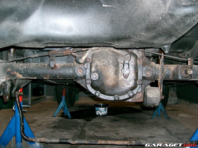

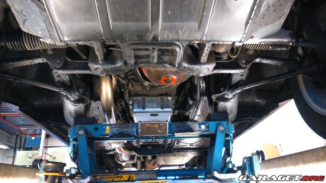

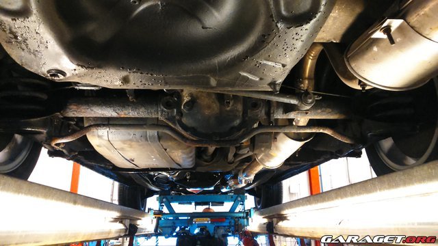

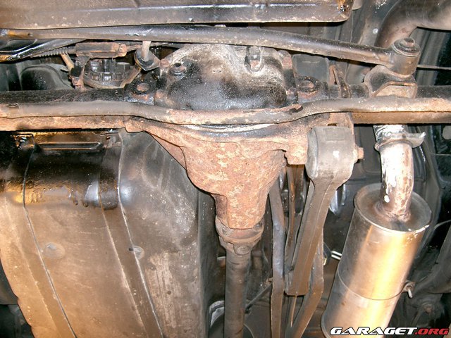

Bilder på underredet:
https://www1.garaget.org/gallery/images/176/175523/175523-5d48ccbb8c7626c38c4b6c8b77ce675b.jpg
https://www1.garaget.org/gallery/images/176/175523/175523-9b9cd3b0cc9f7171eefe7f81a1d6db5b.jpg
https://www1.garaget.org/gallery/images/176/175523/175523-a8322554da50c770b487110caa4d82fb.jpg

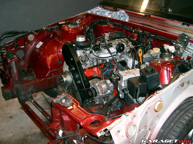

Motorrummet:
https://www1.garaget.org/gallery/images/176/175523/175523-fa80ca59e2f61e967499031bb5caef91.jpg

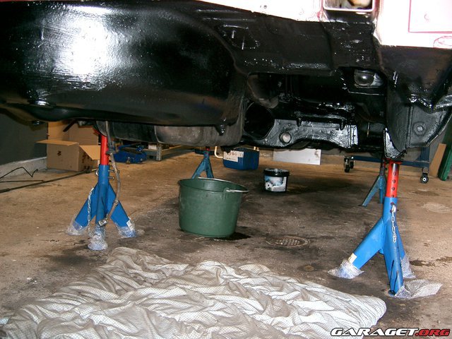

7 januari 2017
Bild när jag fortfarande kunde köra bilen!
https://www1.garaget.org/gallery/images/176/175523/175523-f68748e85a7ee2086b31bc94556a79b0.jpg
https://www1.garaget.org/gallery/images/176/175523/175523-c9f1abf2832a7cf84f8b1733fd6dc4de.jpg
Bild före och efter rengörning:
https://www1.garaget.org/gallery/images/176/175523/175523-d122313d2e2c3c9e4ade333e20ac996a.jpg
https://www1.garaget.org/gallery/images/176/175523/175523-e764126f3d21a6431980f0c9ce53dfe1.jpg

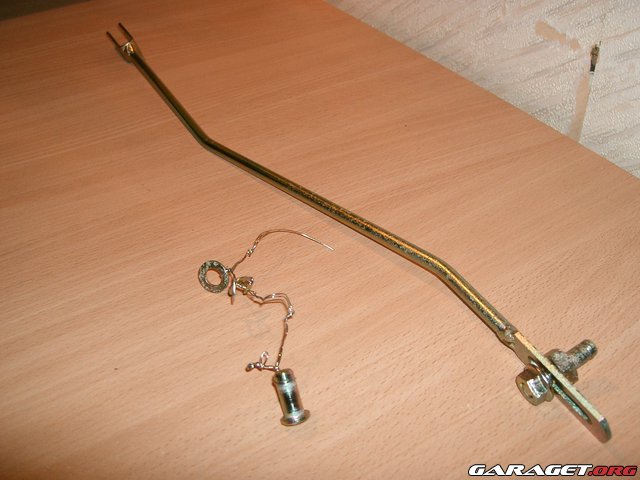

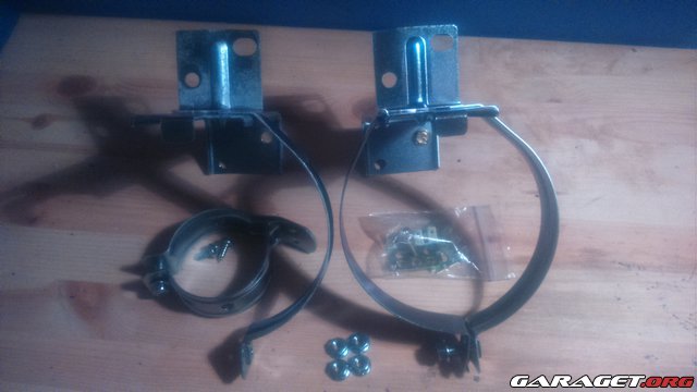

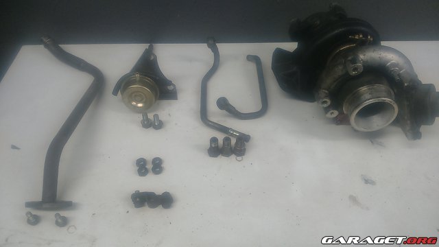

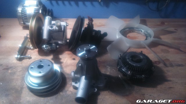

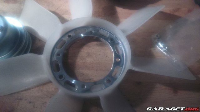

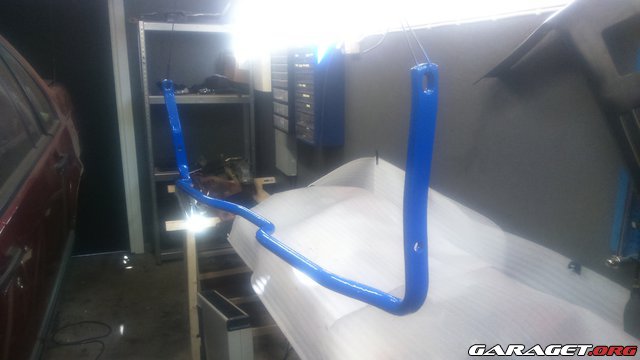

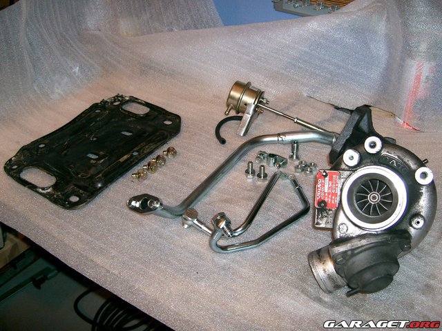

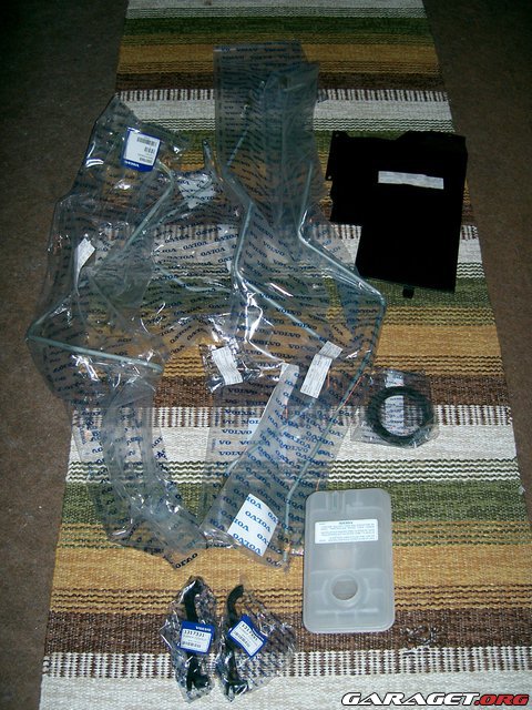

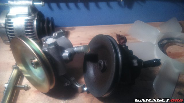

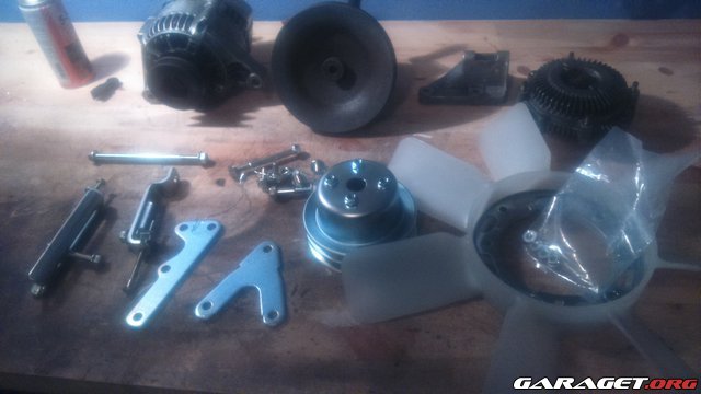

Delar som jag har fixat eller köpt nytt. Vart efter jag har plockat bort delar så har jag fixat dom direkt så det är klart för montering.
Lite bilder på delar:
https://www1.garaget.org/gallery/images/176/175523/175523-37c7c945c634482f2f5b6fbbf10dfb6a.jpg
https://www1.garaget.org/gallery/images/176/175523/175523-4ae3ebd9cad97d20e80ed80ac2f0e8ea.jpg
Bild före:
https://www1.garaget.org/gallery/images/176/175523/175523-f4ddf5f88047ae66f8cbfd3cded8f41f.jpg
Bild efter, turbon är inte renoverad än, ska lämnas in och göras om till 15G.
https://www1.garaget.org/gallery/images/176/175523/175523-5a009c0e73bbc39991bfc609e47dea94.jpg
https://www1.garaget.org/gallery/images/176/175523/175523-fe83e59e4bf75aeacc3608f5ee167931.jpg
https://www1.garaget.org/gallery/images/176/175523/175523-6c782804b2cf8df29a6a27c5468abde7.jpg
https://www1.garaget.org/gallery/images/176/175523/175523-3133dad72cf038b06575074ef74d3146.jpg
https://www1.garaget.org/gallery/images/176/175523/175523-23804b31894bc95de06c203cf1bd170e.jpg
https://www1.garaget.org/gallery/images/176/175523/175523-26dcb15075190d68bebac5b3833b518f.jpg
https://www1.garaget.org/gallery/images/176/175523/175523-20ffea4ba9803e9a7fab520908f76595.jpg
https://www1.garaget.org/gallery/images/176/175523/175523-deeeda29a9fd67272f63edbff258b827.jpg
https://www1.garaget.org/gallery/images/176/175523/175523-962f09a9f7801ea6f2f22aa3988b9b7a.jpg
https://www1.garaget.org/gallery/images/176/175523/175523-c59f27c23f7c0371bc289f0a6133eb73.jpg
https://www1.garaget.org/gallery/images/176/175523/175523-47dc7c71e18f1d846e349136c093afd6.jpg
https://www1.garaget.org/gallery/images/176/175523/175523-de6f0c34f1337eb7a09d22847f5856ad.jpg
https://www1.garaget.org/gallery/images/176/175523/175523-efdd2773566d220edffa9bd4c790eec4.jpg
https://www1.garaget.org/gallery/images/176/175523/175523-0f9796c492ed56a359d36551edab7b9c.jpg

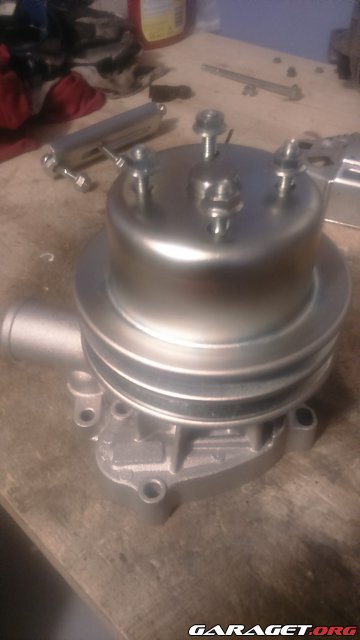

Ny vattenpump och resten är kromaterat blå.
https://www1.garaget.org/gallery/images/176/175523/175523-18d5ba4176873a69d499cb5a93528afd.jpg
https://www1.garaget.org/gallery/images/176/175523/175523-54892480b40bbb516492daebb0ac9db6.jpg
Senast redigerat av dsrolf (8 januari 2017)

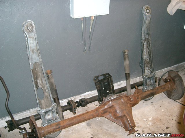

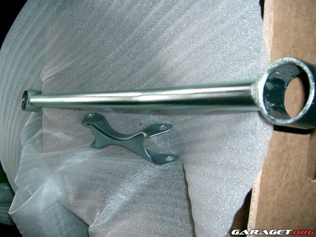

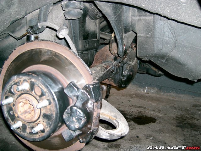

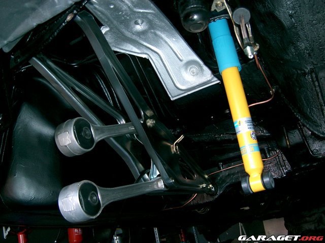

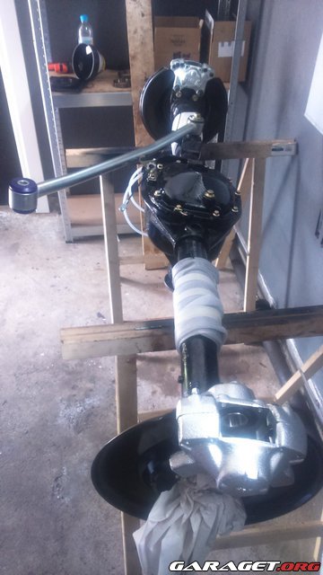

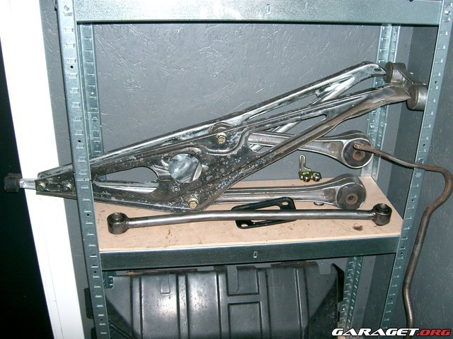

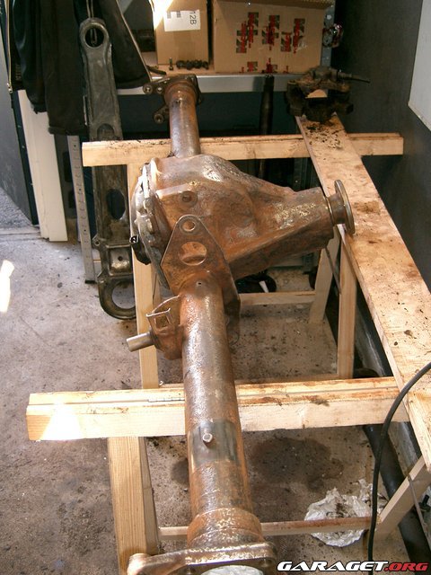

Bakaxeln är klar och visar lite bilder på det:
https://www1.garaget.org/gallery/images/176/175523/175523-19f20ee208fc82e92ebd5096c918e9c1.jpg
https://www1.garaget.org/gallery/images/176/175523/175523-c7ce3997da9be37aab283fd08f0ebd5b.jpg
Här fanns det lite att fixa.
https://www1.garaget.org/gallery/images/176/175523/175523-fa0c63cefaf76038b5eb19849abf5adc.jpg
https://www1.garaget.org/gallery/images/176/175523/175523-929b3a9be6cee9cb6f4f0f1f9e1f8c14.jpg
https://www1.garaget.org/gallery/images/176/175523/175523-9c38bbb69c49cad97d3c6c19f34b98ad.jpg

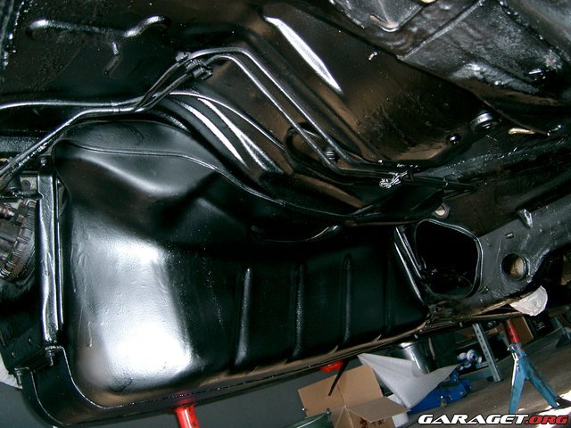

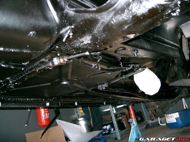

Påbörjat underred behandling!
https://www1.garaget.org/gallery/images/176/175523/175523-6d29e80dbbee739be99c26720c71beb4.jpg
https://www1.garaget.org/gallery/images/176/175523/175523-5cf3a51d18c00cba1fcb65d108420c37.jpg
https://www1.garaget.org/gallery/images/176/175523/175523-b8fdf95c8ee85c81fda492ad38ce9bb3.jpg

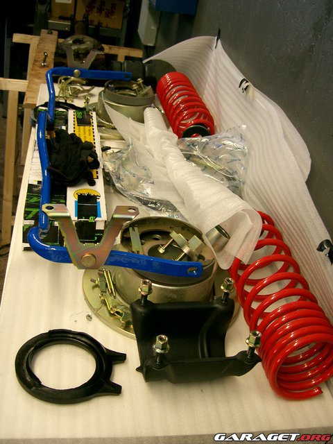

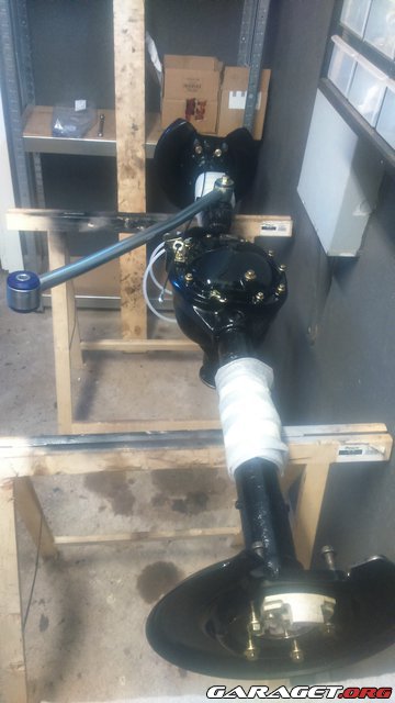

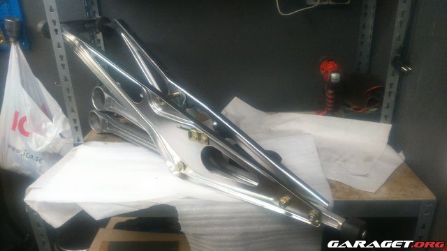

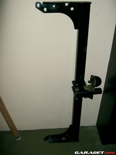

Här är det klart att börja montera tillbaka bakaxel, men föst lite bilder på delarna:
https://www1.garaget.org/gallery/images/176/175523/175523-0f362ce93013b2053f3c8ceb2a8b9054.jpg
https://www1.garaget.org/gallery/images/176/175523/175523-7ec89fbc84dab1087563089279ba4f69.jpg
https://www1.garaget.org/gallery/images/176/175523/175523-399a824fd2aa821ae46ae4923e9bddcf.jpg
Vaggan blev riktigt fin.
https://www1.garaget.org/gallery/images/176/175523/175523-f5a9ed5e351125d9451738c8f0ea1d0e.jpg

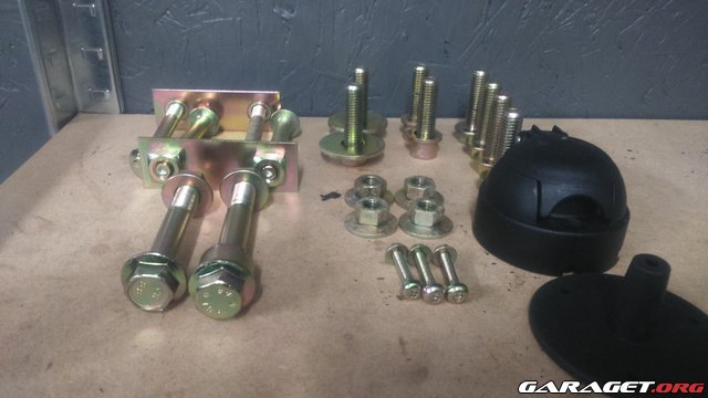

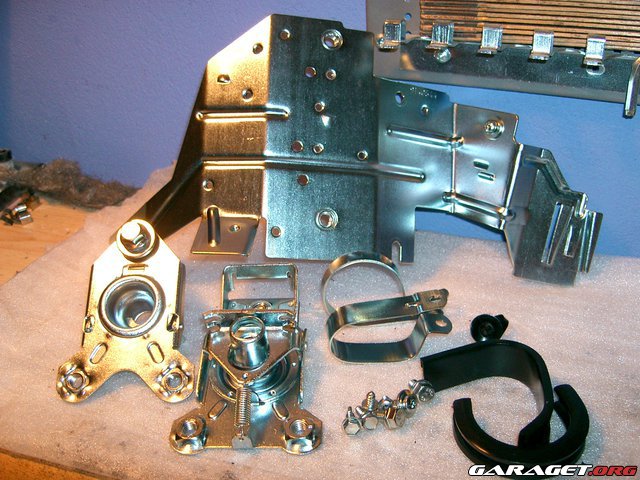

Mycket nya delar och alla skruv är gulkromaterad.
https://www1.garaget.org/gallery/images/176/175523/175523-0690995e5ddc66cd75d117b80ec0bd4a.jpg
https://www1.garaget.org/gallery/images/176/175523/175523-62635f1f478197db606f75dcc66068e0.jpg
https://www1.garaget.org/gallery/images/176/175523/175523-1f7a7afdde1e058454aeee05793c1c34.jpg

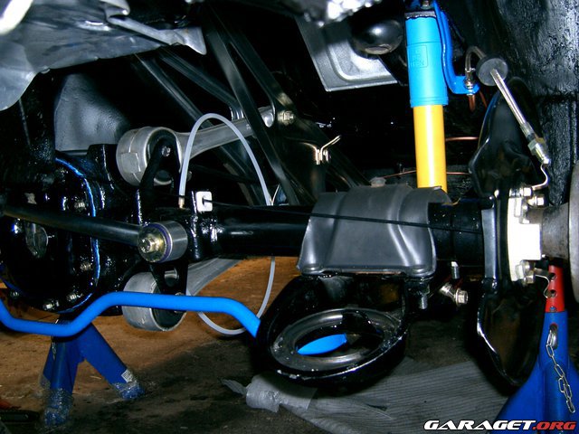

Backaxeln färdig för montering.
https://www1.garaget.org/gallery/images/176/175523/175523-9b934e4cf35773e139d8d615e5518080.jpg
Nylackade och nya bussningar.
https://www1.garaget.org/gallery/images/176/175523/175523-4ee1a8e9fda97cfd752feb3fa50426d9.jpg

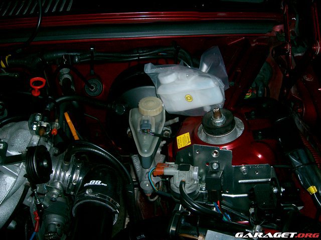

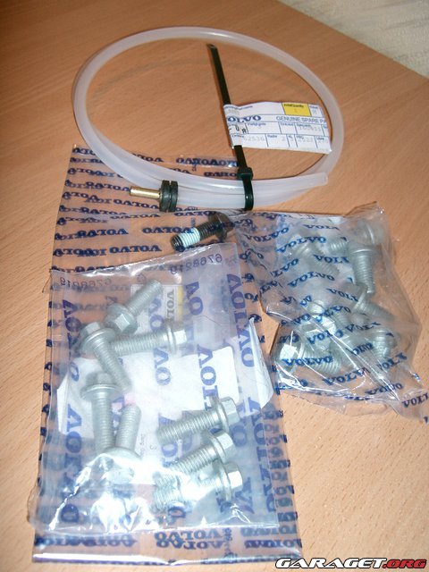

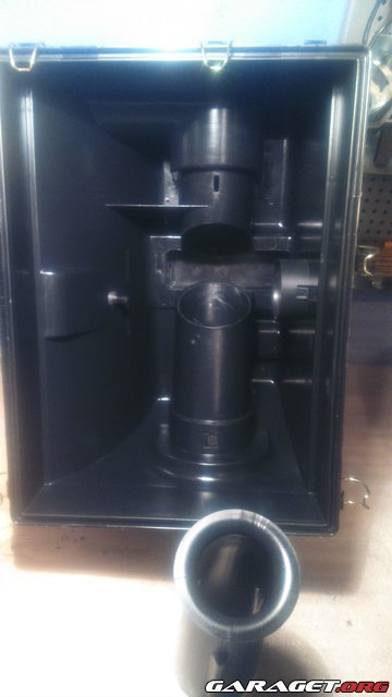

Går tillbaka lite i renoveringen och vill visa vad jag tycker många missar när dom renoverar motorrum, allt ser kanonsnyggt ut förutom den här lilla detaljen som jag tycker kan se lite illa ut när allt annat är fint.
Behållaren till bromsväskan: Den köpte jag långt innan jag började med renoveringen. En detalj som kommer att sitta fint när det blir klart.
https://www1.garaget.org/gallery/images/176/175523/175523-0311e0da944243715917836f773d9793.jpg
Fick inspiration av InTheWhite här på garaget att montera Nivåvakt till expansionstanken som jag tyckte var fränt att ha, och när jag ändå höll på med mätarhuset så monterade jag även ringar.
Nivåvakten
https://www1.garaget.org/gallery/images/176/175523/175523-a25fe32999798eefb2a925ce3f63b57d.jpg
Test av Nivåvakten.
https://www1.garaget.org/gallery/images/176/175523/175523-1d6eb96b0230f81f11cb08f3bfe1c7f2.jpg
Allt klart
https://www1.garaget.org/gallery/images/176/175523/175523-900c0277c8db7c72e07cb599e6fd9f57.jpg

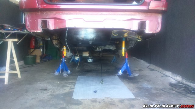

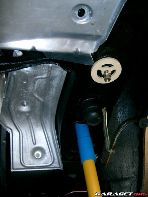

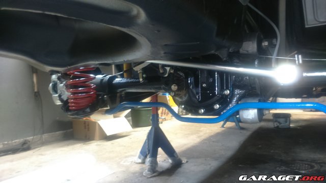

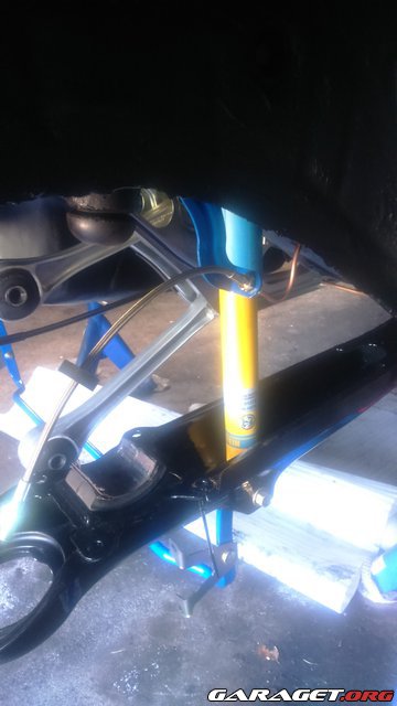

Började montera tillbaka bakaxel under semestern 2016.
Började med det här och sen fick jag vänta på att få en del delar lackade och blev lite väntande på att få bussningarna monterad eftersom jag inte har verktyg till att göra det själv.
https://www1.garaget.org/gallery/images/176/175523/175523-92bc9151bfc8c39b028f737dd8aa0615.jpg
Sen blev det här klar för montering.
https://www1.garaget.org/gallery/images/176/175523/175523-4f3cb14ef390d4cb6009bb4f9c09a07f.jpg
https://www1.garaget.org/gallery/images/176/175523/175523-344d8781724cb9d45283aa33dde03bb5.jpg
Monterade på en distansbricka ( Originaldel) så det inte blir för mycket sänkning med 40 fjädrar.
https://www1.garaget.org/gallery/images/176/175523/175523-8f43dfc0823488c237da03c03c27458b.jpg
Fick vänta länge att få dom här ifrån lack och få bussningarna monterad.
Bakaxeln klar.
https://www1.garaget.org/gallery/images/176/175523/175523-8612cace02fdcc5b947a4204c361cf7b.jpg
Målade fästet till bromsröret, blev inte så snygg med gul kromatering.
https://www1.garaget.org/gallery/images/176/175523/175523-3656f29453dd534e7720897cbc9c71a0.jpg
Inte mycket kvar att montera.
https://www1.garaget.org/gallery/images/176/175523/175523-7e5636f52819310f4a2cbab164a5f177.jpg
https://www1.garaget.org/gallery/images/176/175523/175523-bedcf2daef9016af652e539ba7fdfa25.jpg

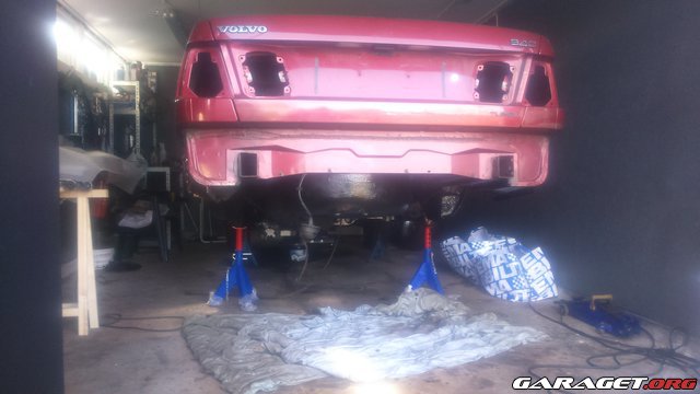

Så här ser det ut när allt är klart förutom kardanaxeln.
https://www1.garaget.org/gallery/images/176/175523/175523-f2724bd2155ca19e4a353745811efdbf.jpg

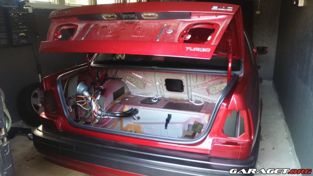

9 januari 2017

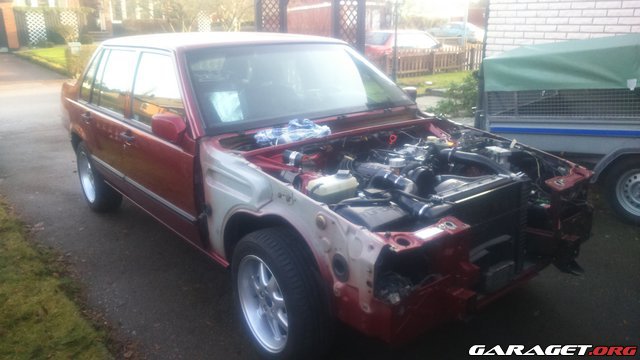

Hade tänkt att jobba lite första veckan på det nya året, då jag var ledig. Blev sjuk men på Onsdagen gick jag ut och tog lite foto på elen.
https://www1.garaget.org/gallery/images/176/175523/175523-62243780e46b0419697a4c95a9e1a7c4.jpg

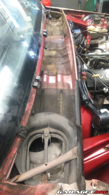

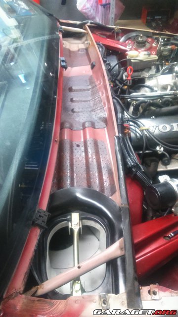

Torsdag fick jag bort all el. Nu måste jag kolla hur man får bort den helt ifrån motorrummet!
https://www1.garaget.org/gallery/images/176/175523/175523-07b71ddc9b102f510b8ece6753b2c123.jpg
https://www1.garaget.org/gallery/images/176/175523/175523-fab50bf6dbacd84d8084f5e0abe9821a.jpg
Då var det rent på el.
https://www1.garaget.org/gallery/images/176/175523/175523-2ba54d1dc52ee7e62e2c1d6db4a7aad2.jpg

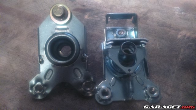

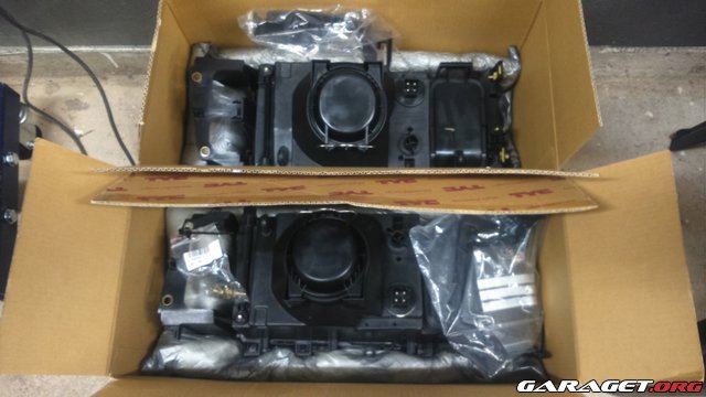

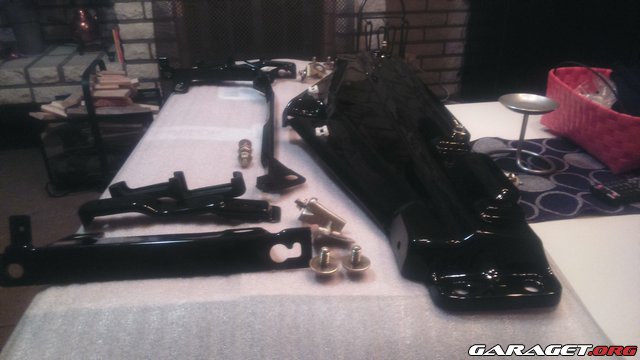

Lite delar som ska med till jobbet från elen, för att det ska bli snyggt få det bli en ny Tändmodul!
https://www1.garaget.org/gallery/images/176/175523/175523-6f48691a2b105fbbce6f346019364ed7.jpg
Ny kromaterat skruv o plåt, fick även tag på en ny tändmodul idag. kåpan till motstånden var aluminium så den jag polera.
https://www1.garaget.org/gallery/images/176/175523/175523-6c0a7539275d54c513c43f4ca50c35d8.jpg
