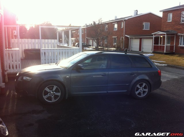

Såhär ser bilen ut nu:
Sommar:
https://www1.garaget.org/gallery/images/211/210925/210925-9eb0dc615526e5c6be8507485b26ac59.jpg
