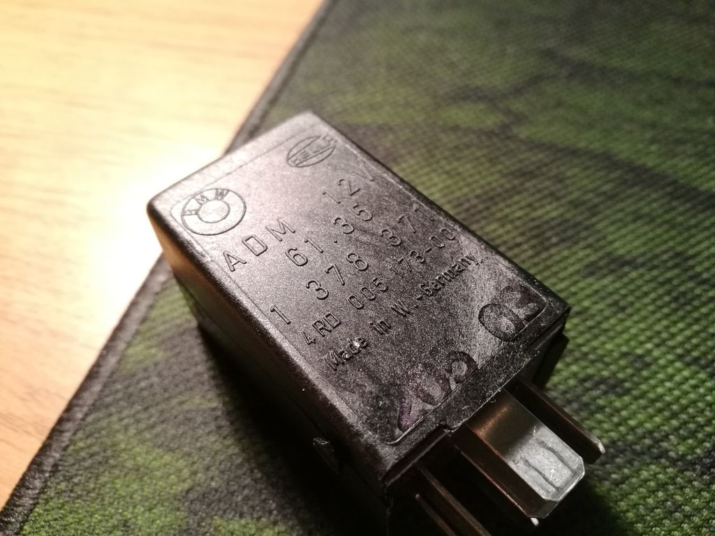

Behöver hjälp att reda ut vad det här relät sköter pga det verkar hålla i något som bidrar till ett eländigt jävla tjutande i form av ett skrikigt, skärande varningsljud. Får inte hjälp utav varken elschemat eller bildförklaringen av säkringsboxen ur bentleyboken som annars brukar ha svaret på allt. Rycker jag relät slutar oljudet som verkar komma utvändigt ifrån under gallret bakom huven där torkarmotorena sitter. Jag har inte börjat riva i skiten än men rycker jag relät slutar som tur är ljudet.

Relät i fråga inringat
Det som verkar trigga den till det är: Avstängning av motor, startning av motor efter man kör iväg och uppnår cirkus 20km/h, varenda jävla gång du spolar rutan både i början när den sprutar och slutar samt ibland när man kör upp till runt 140-150. Finns ju ingen som helst logik i det hela hur det hör ihop med varann? Igår börja den cpa varenda gång torkarna flaxa till och med!  Slår jag numren får jag fram Pressure Adjusting Device Relay och Wiper Relay Switch bland annat. Men mer specifikt än så får jag inte. Finns fan ingen annan på hela internet heller verkar det som som får nåt annat varningsljud från nåt annat än den där "gong" högtalaren som sitter i förarsidans panel vid pedalstället. Den har jag redan kopplat ur för övrigt.

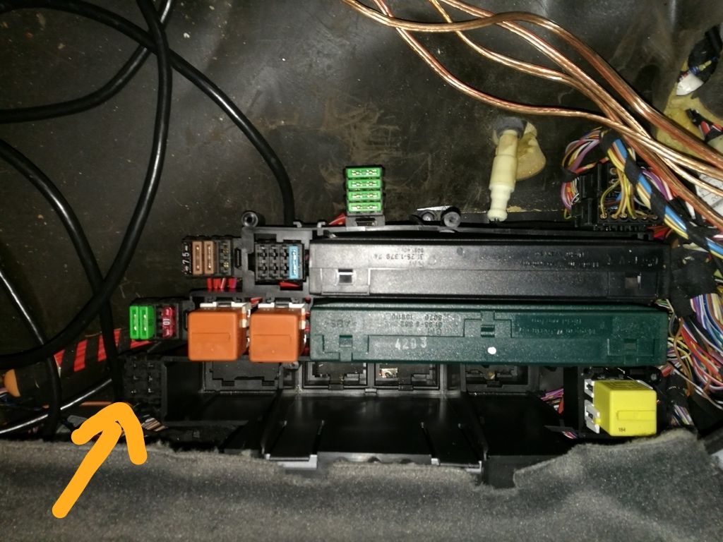

Min box ser ut som följande, pilen pekar vart relät ska sitta.
http://i1223.photobucket.com/albums/dd520/hannesuttrin/IMG_20170218_184221.jpg
Om nån känner att dom orkar ge sig in på att slå på numrena så finns dom här.
