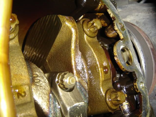

Hej, har haft problem med en balansaxelkedja på min Saab 9-5 Aero, och eftersom motorn ändå är i tvivelaktigt skick så bestämde jag mig att ta bort balansaxelkedjan.
Denna procedur går att anända på samtliga b2x4/b2x5 maskiner Saab tillverkat. Men som sagt är det mest fördelaktigt på T5 motorer och möjligtvis T7 motorer med 2.0L volym. På 2.3L T7 endast i nödfall då det finns en del nackdelar.
http://i17.photobucket.com/albums/b64/Chase10/CyberShotPics003.jpg
Så här mycket ser man med oljesumpen av
http://i17.photobucket.com/albums/b64/Chase10/CyberShotPics004.jpg
Förstoring
Min kedja var i så dåligt skick att det räckte med ett knack med huggmejsel på ena sidan bredvid niten och ett till andra sidan(den mot bröstkåpan) så delade sig den.
Illustrering(Markerat med rött där jag slog med huggmejsel):

Tar inget ansvar för folk som slår hål på bröskåpan in till oljepumpen eller förstörd vevaxel, använd eget vett och uppskattning av styrka som behövs.
Sen förankrade jag kedjan med en bit tråd så att jag inte skulle förlora den upp i motorn och drog ut den på sidan längst mot torpedväggen
