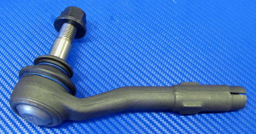

Evildan
23 april 2018
https://d25lcx2ne1mt2n.cloudfront.net/196204/22288328-IoDdw.jpg
Så här ser en styrled ut till en e60 vilket jag gissar mig till att det gäller?
Där styrstaget skruvas in i styrleden är det ställe du tar isär det. Mycket rostlösare brukar krävas.
Är din glapp i den rundade delen som skyddas av damasken?
Är glappet radiellt eller axiellt?
Senast redigerat av Evildan (23 april 2018)

Sorry om man snor tråden lite,
Min glappar i kulleden, rundade delen som damasken skyddar.
Jag kan enkelt vicka på min i en "radiell-riktning" om jag förstår uttrycket rätt.  :- )
