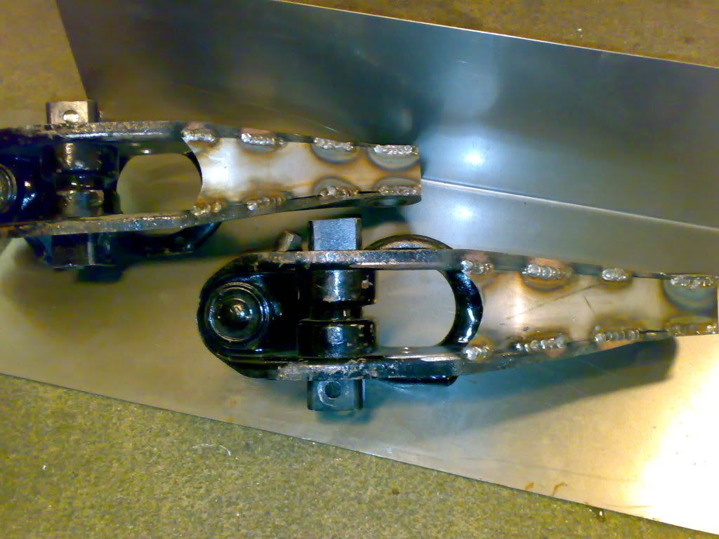

Frän bil.
Men blir mörkrädd när jag ser dina förlängningar av coilovers.
Godkände verkligen SFRO detta?
Sen ang coilovers fram i original dämparfäste.
Dessa torn måste du förstärka.
De är ju original endast avsedda för dämpare.
Nu hänger ju hela bilens vikt i dessa.
Men annars gillar jag det jag ser.
(Frånsett motorvalet, har svår allergi mot Volvo, en Saab motor hade varit enklare å i mitt tycke bättre.)
Men som sagt fränt bygge å det är ju dessutom en av mina favorit karosser.

Husse skrev:
Frän bil.
Tack för feedback.
SFRO har godkänt både bakre och främre infästning av coilovers.
Fick restpunkt på bakre fästet då jag gjorde en tankevurpa att jag måste kunna dra stumt mot distansen. (vilket blev hylsor över gängan)
Alla har vi ju försmak för vissa motorer, men nu satt det Volvo i den då jag köpte den så motorfästen och annan kringutrustning var ju redan klart. Tankarna gick mellan BMW M50 eller Volvo T5 innan projektet drog igång men B230 kändes enklast.

Husse skrev:
Frän bil.
Bak hade jag personligen kanske hellre sett ett svetsat fäste, men jag själv en variant på en liknande lösning där jag har "pin" fäste på övre delen av coilovern som sitter där dämparen satt original, toppen på dämpartornen har jag sänkt och sen färstärkt tornen. Detta på en Kadett C som får anses vara likvärdig, jag kommer även ha halvburen som går ner och förstärker tornen bak ytterliggare. Också OK från SFRO.
Fram sitter dämparen inuti fjädern på Manta/Ascona A original, lasterna som överförs från hjulupphängningen hamnar alltså på samma ställe, ska inte vara några konstigheter. Det finns mängder med bilar som har samma typ av framvagn där coilovers monteras på samma sätt smile
Då blir man mer mörkrädd när man ser en coilover mellan övre bärarm och innerskärm på Kadett C's! Där är de verkligen inte konstruerat för att ta dom lasterna! Ändå finns det hill climb bilar som med bara sömsvetsade innerskärmar och förstärkta bärarmar fungerar ypperligt med den lösningen..
Det enda jag kommer att tänka på, som jag inte orkar kika om det är gjort, är att boxa undre bärarm på undersidan. Dom är lite klena där redan original så med coilovers är det nog klokt att göra den förstärkningen. Men den är säkert redan gjord? smile

Har inte förstärkt undre bärarmar ännu, tanken var att få den besiktad och klar och få köra lite samt utvärdera vad som behöver ändras på. Några damasker till lederna i framvagnen är spruckna och endast lagade med lim så tankarna finns att ta ner hela framvagnen senare och helrenovera den. (Vilket blir ett bra tillfälle att ev. förstärka) Men just nu finns inga glapp i framvagn så jag ska köra med den som den är i sommar och se hur det känns.
På vilket sätt är undre bärarmen klen? Eller rättare sagt vilka krafter tar den stryk av?

#92
Tackar för tipsen!
Nedre bärarm är ju U-formad, applicerar du kraft uppifrån på en U-balk med öppningen nedåt vill sidorna böja ut så formen får mot ett C istället.
Original landar fjäderns kraft (som är den större i sammanhanget) ovanpå livet på U-balken, dvs sidorna. Där är den starkare. Med coilovers får man kraften längre ner och då uppstår moment som vill böja ut sidorna. Boxar man undersidan typ likt detta: http://i128.photobucket.com/albums/p176 … 081860.jpg
Så är risken minimal smile
Redan i rally med std konfiguration på fjädringen hade man back in the day problem med att bärarmarna vek ut sig och tillslut knäcktes. Det är därifrån förstärknings modellen kommer smile Jag har själv haft en Manta A och där körde jag med GAZ justerbara dämpare och en noname sänksats från Manta B, jag såg tendenser till flex vid den inre bussningshylsan på den som gjorde att jag förstärkte mina bärarmar. Så en boxning där är Helt klart att rekommendera och har inte din SFRO bes man sagt något så vill jag nästan påstå att han missat att det är en svag punkt på de här framvagnarna smile

185 Inlägg
12 mars 2020
#93
Okej! Som sagt så finns planer på att ta ner hela framvagnen framöver och byta alla leder och bussningar samt måla upp den och då vore det ett ypperligt tillfälle att förstärka.
Snackar vi tendenser till böjning redan vid normal gatkörning? Tror du jag kan köra med oförstärkta ett tag om man tar hänsyn till problemet?
742 Inlägg
12 mars 2020
#94
Det är en såpass lätt grej att förstärka dom här så jag skulle rekommendera att absolut göra det om du ändå ska ta ner framvagnen smile
185 Inlägg
12 mars 2020
#95
Jo precis, egentligen är det ju väldigt lätt åtkomligt så man skulle säkert kunna förstärka dom på plats utan att just ta isär nåt, risken är väl dock att man bränner nån bussning. Vi får se hur jag gör men absolut ska det förstärkas smile
742 Inlägg
12 mars 2020
#96
WilleG skrev:
Byt allt till polyruthan när du ändå är igång ifall du inte redan har det smile jag har gjort det på min, förvisso en b men kändes ganska bra skillnad i styvhet smile
185 Inlägg
12 mars 2020
#97
Tanken var det, men jag hittar inte vart man kan köpa poly-bussningar till Manta A?
Har letat länge efter nåt kit till framvagnen men verkar bara finnas till Manta B/Ascona B
742 Inlägg
12 mars 2020
#98
WilleG skrev:
Mycket möjligt, då blir det ju värre. Men ett par fräscha gummi kanske är bra ifall dom inte är bytta på länge big_smile

39 Inlägg
12 mars 2020
#100
Det är jag som har gjort SFRO-besiktningen.
Om vi börjar med infästningen av coilovers bak, så har ju William redan förklarat att vi gemensamt bestämde att stöttningen i sidled skulle förbättras. Lösningen med en "adapter" av det slaget är kanske inte så snygg men jag ser inga risker efter förstärkningen. Det är en grov skruv som ser till att det inte "vickar". En fördel med att bygga så här är också att man enkelt ändrar längden på "adaptern" om det behövs för att få rätt ride height - då kan man göra det utan att ändra fjädringsvägen.
Fram så bedömer jag inte heller att det finns risker för gatbruk. Att bärarmen skulle deformeras om man inte hoppar på grusväg känns otroligt - skruven sitter nära "taket" på balken som hålls ihop av kränghämmarfästet också.
Det är förstås ingen nackdel att boxa bärarmen men knappast ett krav.
Rent allmänt så brukar många byggare underskatta krafterna som en stötdämpare tar upp, vilket gör att många tror att original stötdämparfästen är mycket klenare än vad de egentligen är. Chocklasterna som stötdämparna tar upp är i extrema fall nästan lika stora som lasten som fjädrarna bär. Dämparen ska ju bromsa fjädringsrörelsen direkt det rör sig. Jämför man "turrets" (dvs fjädertorn för coilovers) till exempelvis Escort MkI/II, så är de uppbyggda på ett sätt som väldigt mycket liknar stötdämpartornen i dessa bilar. Det är sällan speciellt mycket grövre plåt. Men det gäller förstås att bedöma från bil till bil.
