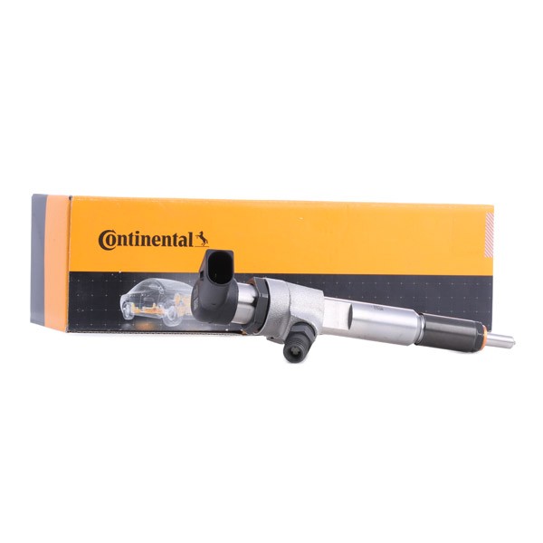

Den har ju, vad jag väljer att kalla "helt mekaniska spridare", alltså ingen styrning i elektronisk väg.
Det går alltså inte, vad jag kan luska ut, att mäta motstånd eller liknande som på en sådan här;
https://cdn.pkwteile.de/thumb?id=7515471&lng=se
Fine, det att mäta motstånd tar visserligen bara mig "så långt", men det skulle kunna ge en indikering åtminstone.

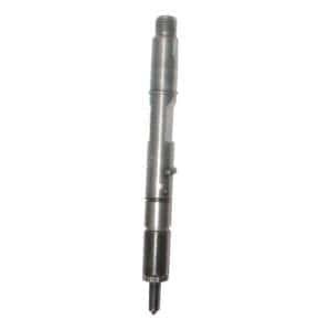

Typen av spridare på den förbannade skrothögen är ju av denna typ;
https://cdn.pkwteile.de/thumb?id=672816&lng=se

Många verkstäder, som framför allt jobbade med traktorer och andra dieseldrivna lantbruksmaskiner, brukade ha manuella spridartestare.  Man kopplade då spridaren till systemet, och pumpade upp spridartrycket med en handpump.  Samtidigt, så kunde man läsa av trycket på en manometer.
Har själv kört ett antal spridare i sådan rigg, ungefär när jesus gick i kortbyxor :-)
