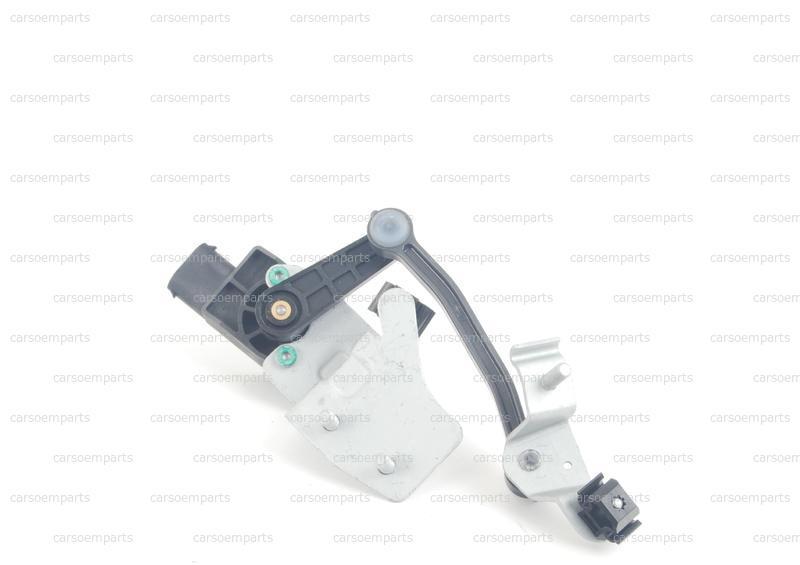

Skulle då prova byta givaren, går att hitta billigt på t.ex Ebay.
Artikelnummer för sensorn vänster bak verkar vara 4Z7616571C
3 Inlägg
2 oktober 2018
ja den gick för strax över 1000 kr så ska beställa det hitta en
https://i.ebayimg.com/images/g/CkoAAOSwLJ9Z-LJ8/s-l1600.jpg
