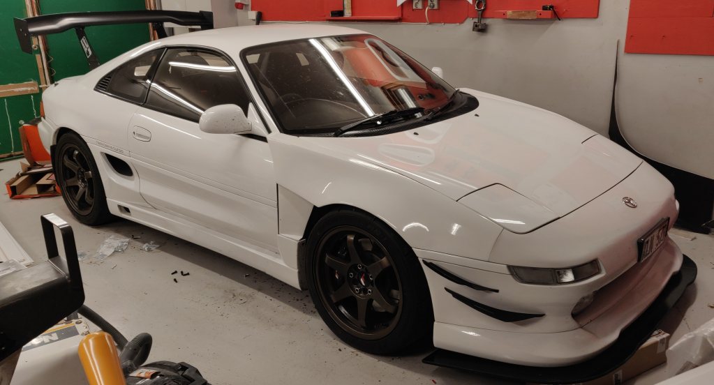

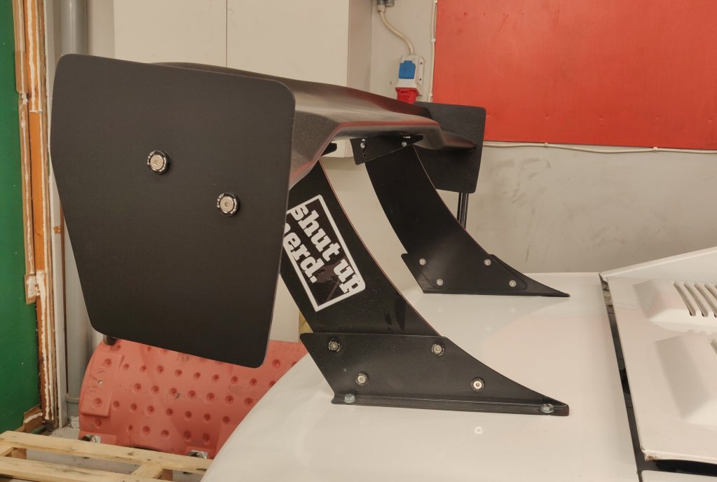

Jag fortsätter denna vinters tema med lite småfix. Fick inte med några endplates till vingen jag köpte begagnad så hittade några billiga på Ebay i glasfiber som jag köpte. Den ni sett på tidigare bilder har varit en mall i wellpapp.
De jag fick hem var SJUKT STORA men hade den form jag ville ha, så jag kapade bara ner dem på de raka sidorna till den storlek jag ville ha och målade dem samma färg som jag målat vingen med.
https://rejsa.nu/im/user/7015/2020-01-21-20-05-48_img_20200121_195948.jpg
Så nu är det bara lite små pyssel med fästena till stolarna kvar och göra ordentliga fästen till splittern så är jag redo för sommaren, så jag bör hinna i tid till de första körningarna i slutet av april hoppas jag.

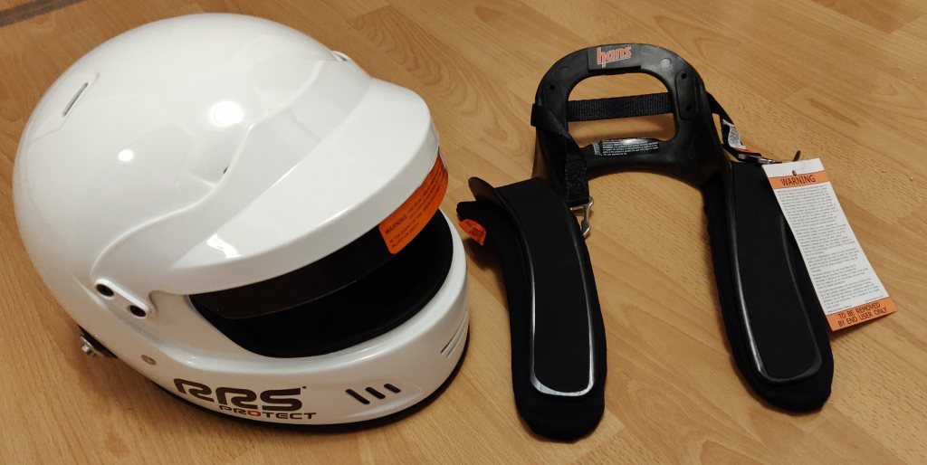

Har ju tänkt förbättra min egen säkerhet lite i år.
Eftersom köra bana är det jag tycker är kul och är i huvudsak vad jag gör med bilen när den används, även om den är gatreggad, så tänkte jag nu när jag har riktiga skalstolar och halvbur kan jag satsa på lite personlig utrustning ändå.
Så det blev en ny hjälm och ett Hans-skydd.
Har även beställt nytt bälte för att passa hans skyddet.

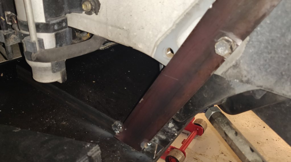

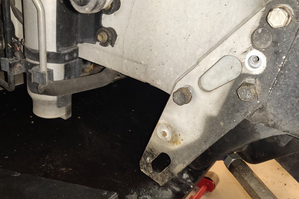

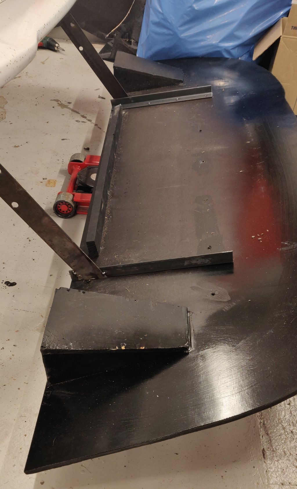

Vill ha bilen klar nu inför säsongen så har satt lite fart för att fixa alla små grejer jag vill ha gjort.
Nu har jag tillverkat nya fästen till splittern som kommer att hålla. Men i vanlig ordning Alldeles för stora och klumpiga egentligen. Men funkar dessa bra denna säsong ska jag rita av dem i CAD och göra en snyggare design som jag tänkt vattenskära i Aluminium.
Nya fästena monteras i rambenen där dragögglorna sitter.
https://rejsa.nu/im/user/7015/2020-02-14-16-55-37_img_20200214_144937.jpg

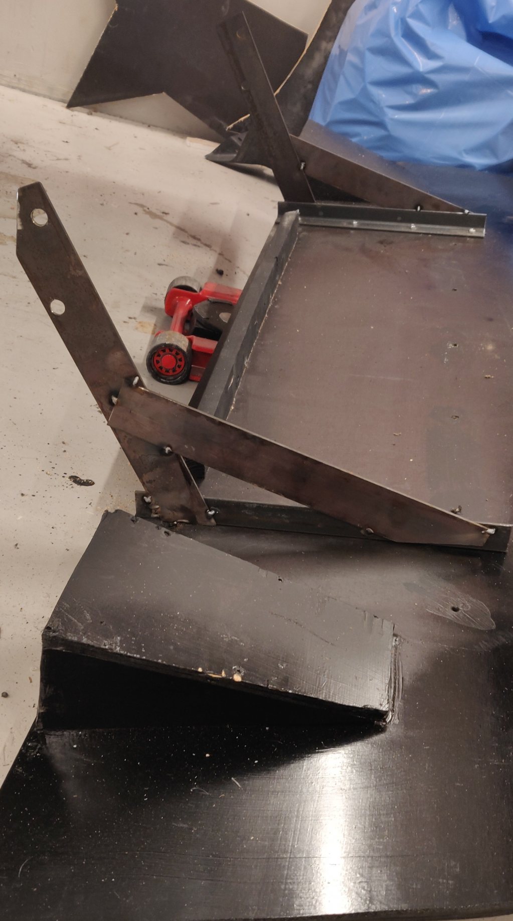

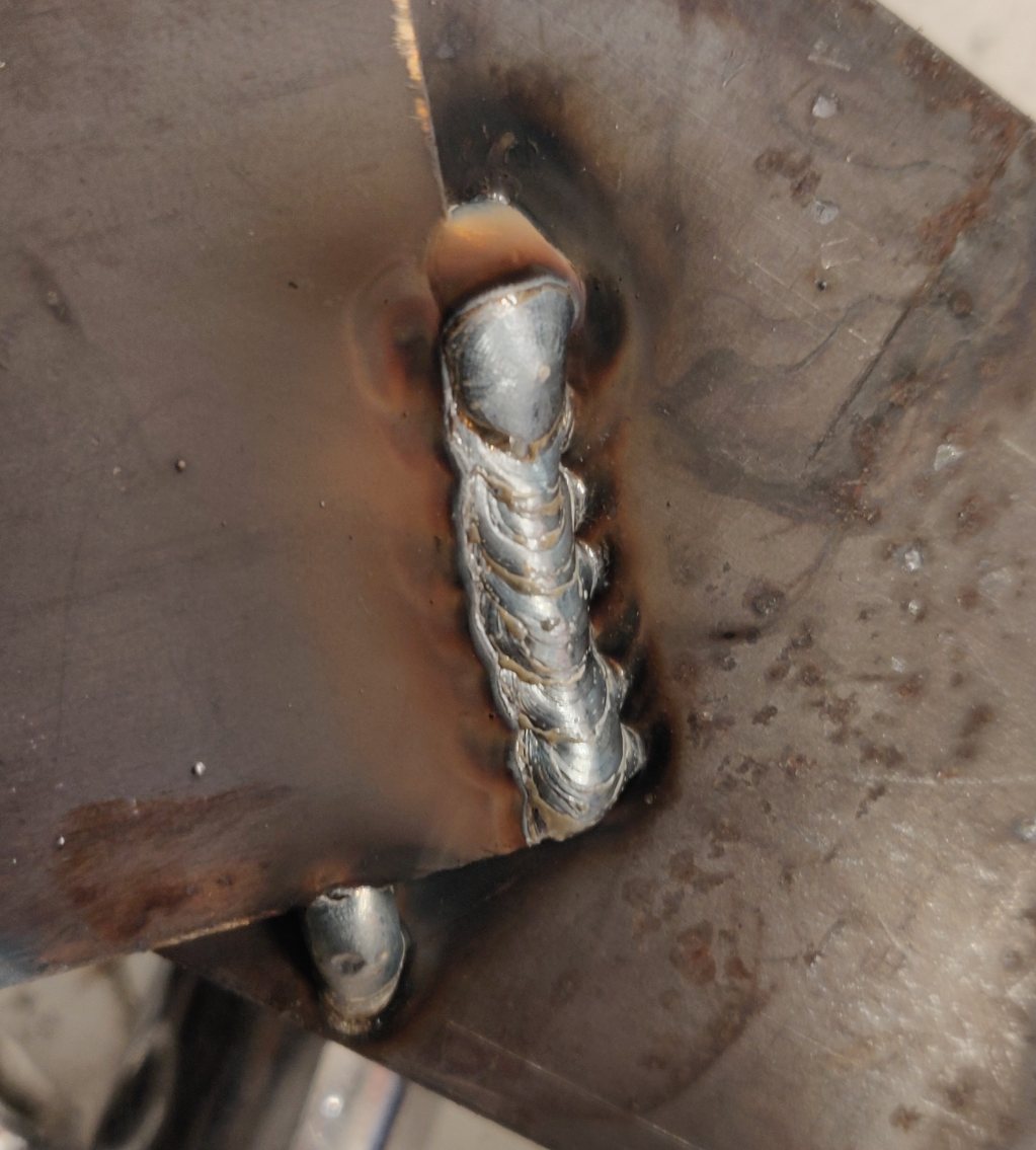

Sedan kapade jag till ett plattjärn och borrade hål i och använde vinkeljärn på botten mot splittern.
https://rejsa.nu/im/user/7015/2020-02-14-16-56-51_img_20200214_145921.jpg
Sen när jag tog ut den så kände jag att den behövde förstärkas så det gjordes ett extra stag och på det viset ser det riktigt starkt ut.
https://rejsa.nu/im/user/7015/2020-02-14-16-58-01_img_20200214_150223.jpg
https://rejsa.nu/im/user/7015/2020-02-14-16-58-01_img_20200214_152624.jpg

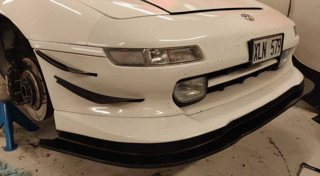

Gjorde klart och monterade splittern nu på kvällskvisten.
Fick på de "sideskirt extenders" jag köpt som används som air dam så det inte smiter in luft mellan splitern och läppen.
