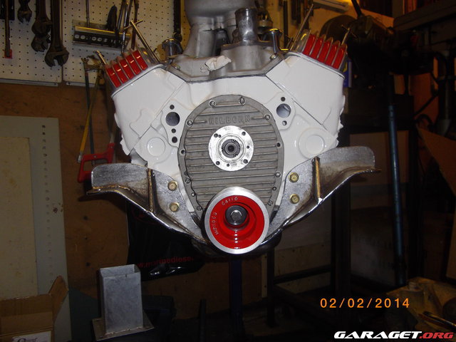

https://www1.garaget.org/gallery/images/114/113714/113714-0a4e91642a4202cefcbef135f0f5433c.jpg
Här har jag ersatt dämpare med solid moroso hjul. Intern balanserad Chevrolet 350
