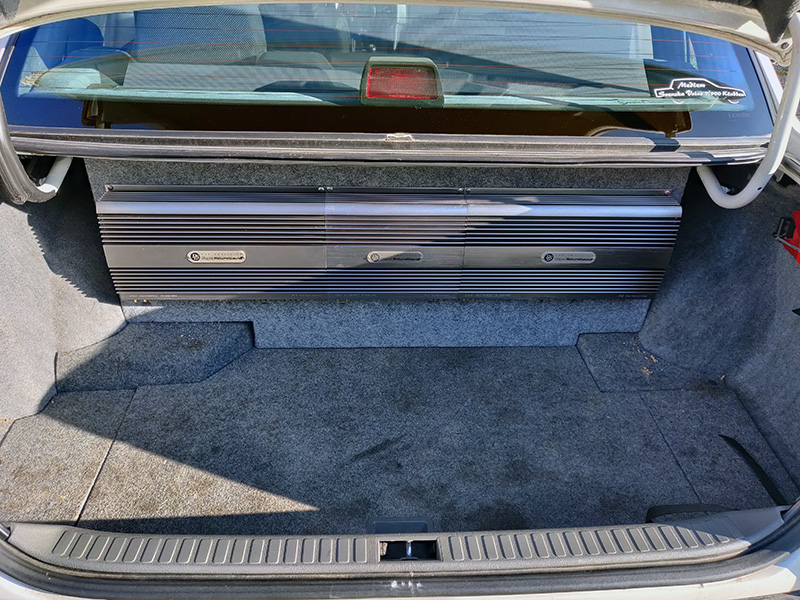

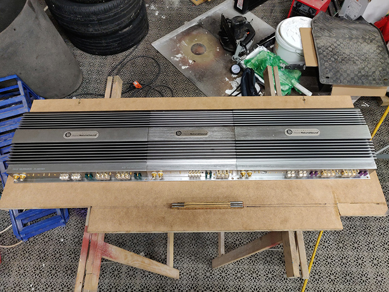

Har börjat med att uppdatera billjudet lite i bilen. Så har ställt in en Dls Nordica 12 baslåda och kapat till en skiva som jag ska montera stegen på.
http://www.jebz.se/jens/bilder/940/1020/120387467_2815893715397087_1895218258277874300_n.jpg
Provmonterat skivan så imorgon ska jag borra ut genomföringarna för kablarna och sen försöka klä den.

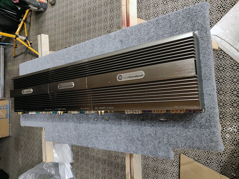

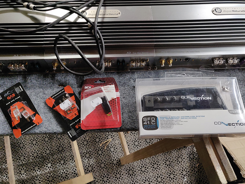

Komplettera med lite saker inför kabeldragning till slutstegen. Blir 50mm2 kabel fram till fördelningsblocket sen nånstans 20-25 kvadrat till stegen inte köpt den kabeln än.
http://www.jebz.se/jens/bilder/940/1020/121539643_264448384901170_3558974988137649750_n.jpg
Klätt brädan med tyg
http://www.jebz.se/jens/bilder/940/1020/121568095_1027566207758890_7321473406251232028_n.jpg
Provmonterat i bagaget igen. Lite nyansskillnad på tyget dock och sen har tidigare ägare använt bagaget väl så jag får se om jag lyckas få bort gamla fläckar eller om jag måste jaga tag på nytt alternativt klä om det också
http://www.jebz.se/jens/bilder/940/1020/121637364_381485246571088_8306022275525598868_n.jpg

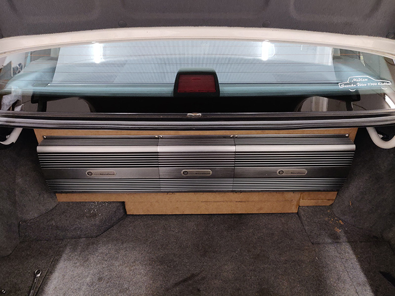

I princip klar med alla kablar i bagaget nu så imorgon ska jag försöka montera i skivan med slutstegen och koppla in alla kablar i slutstegen
Inte jättenöjd över detta med den fula böjen på kabel. Sen vet jag inte riktigt hur jag ska sätta fast säkringen. Vill inte borra hål i skärmen.
https://www1.garaget.org/gallery/images/5/4636/4636-f56d7070e34826e456c35dbf24fd254d.jpg
https://www1.garaget.org/gallery/images/5/4636/4636-41f0cc80ef0471e68447eb0d478123bd.jpg
Inga kablar kommer synas ändå men ska försöka städa upp det lite till sen när jag provmonterat och ser att längden på kablarna är bra
