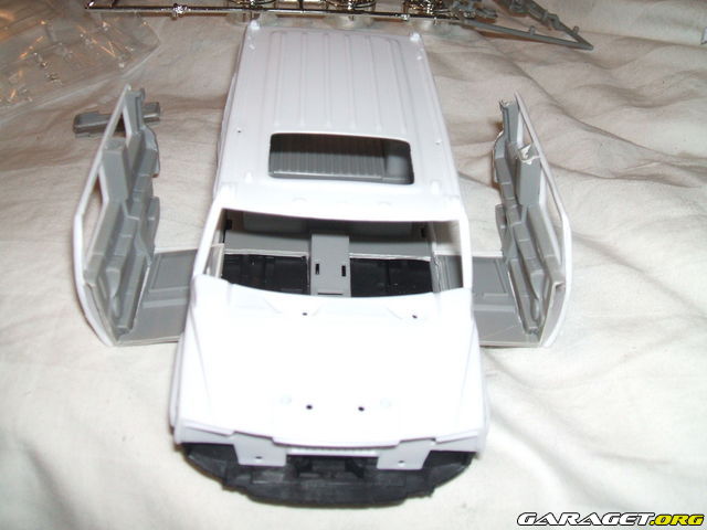

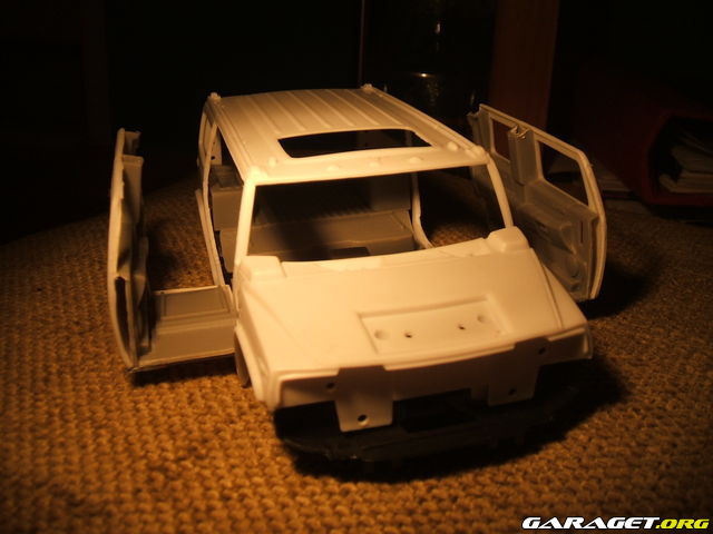

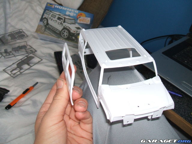

Då har man börjat på det nya projektet. Skurit ut dörrarna i ett stycke och kollar hur det ser ut om man öppnar dem rakt ut. Funderar på att sätta i mina handsfreelurar som högtalare som jag sedan kopplar till min mp3. Kommentera gjärna.
http://www.garaget.org/gallery/archive/31498/9790/31498-45364.jpg
Har satt fast interiören på dörrarna och även golvet där framstolarna ska sitta. Målet är att dem ska gå att öppna och stänga, fungerar inte de så får dem förbli öppna. Komentera gjärna.

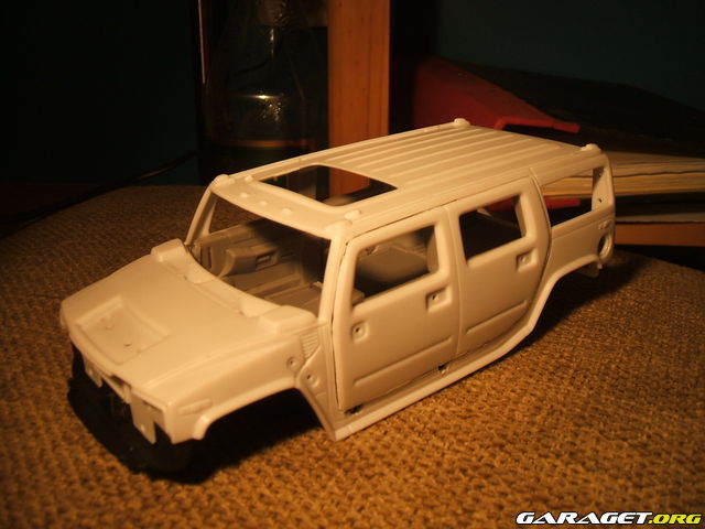

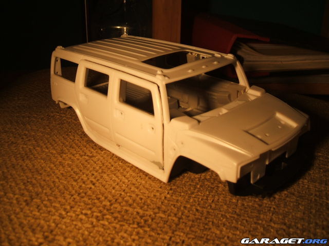

Då var jag klar med konstruktionen på ena dörren för att öppna och stänga den.
Så ser det ut när dörren är stängd, finliret på passformer kommer.
http://www.garaget.org/gallery/archive/31498/9790/31498-47013.jpg
Så ser det ut när dörren är öppen, bara andra sidan kvar.
http://www.garaget.org/gallery/archive/31498/9790/31498-47014.jpg

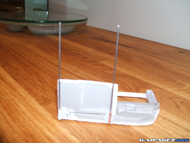

För att kunna montera dörrarna så man kan öppna den rakt ut och in så satte jag fast pianotråd på dörrarna.
http://www.garaget.org/gallery/archive/31498/9790/31498-47016.jpg

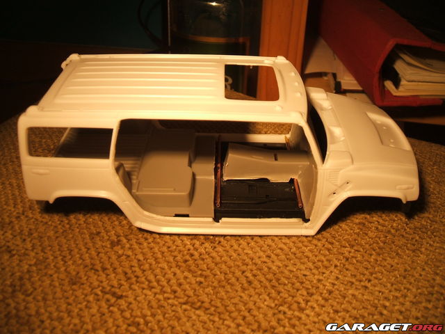

Och inne i bilen satte jag fast kopparrör som jag skjuter jag in pianotråden i. På så sätt kan jag öppna och stänga dörren.
http://www.garaget.org/gallery/archive/31498/9790/31498-47017.jpg

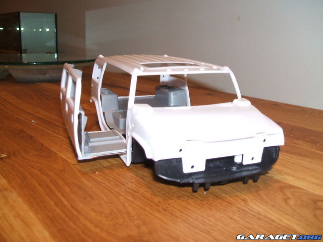

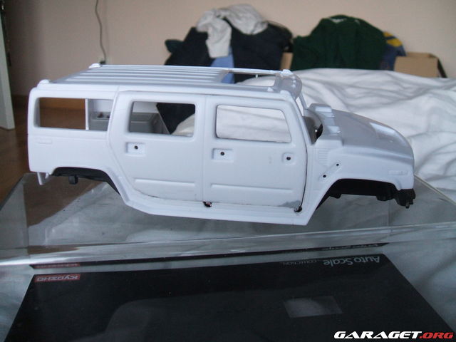

Då var dörrarna klara så dem går att öppna och stänga, bara att börja fixa så att passformen blir bättre.
http://www.garaget.org/gallery/archive/31498/9790/31498-47122.jpg
http://www.garaget.org/gallery/archive/31498/9790/31498-47124.jpg
Så ser det ut i nuläget när dörrarna är öppna
http://www.garaget.org/gallery/archive/31498/9790/31498-47125.jpg
