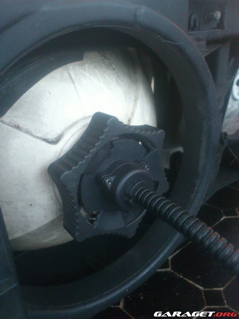

https://www1.garaget.org/gallery/images/211/210734/210734-f4b6c57bf3cd1b93f125438606d105d0.jpg
Någon här som har en låsskruv som är på bilden? Har bara en..
