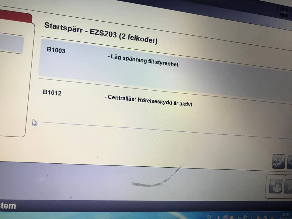

5 Inlägg
10 mars 2022
https://www1.garaget.org/gallery/images/243/242704/242704-35bafd902d1bc7ee785df12762ce2cda.jpg
detta är felkoderna jag har iaf ska börja å kolla kablar till helgen men vart ska jag börja?
18 621 Inlägg
10 mars 2022
har för mig att man kan programmera in nyckeln igen om startspärr har gått in. Finns instruktionsbok?
