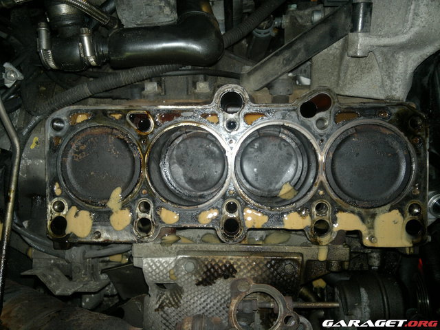

well....
https://www1.garaget.org/gallery/images/161/160301/160301-e68258f76376b9891f24fe5984033f78.jpg
Men nej, jag håller med dig, och övriga, brunt vatten är i de absolut flesta fall rost. Och det kan vara ett rent helvete att "få ut allt".

Det är ju inte olja i vattnet , för då skulle det se ut som it_mutt ovan visar, med chokladaktig klet.

För all del, men det är med viss fantasi det kan klassas som "vatten". wink Vatten är liksom lite mer lättflytande. tongue
