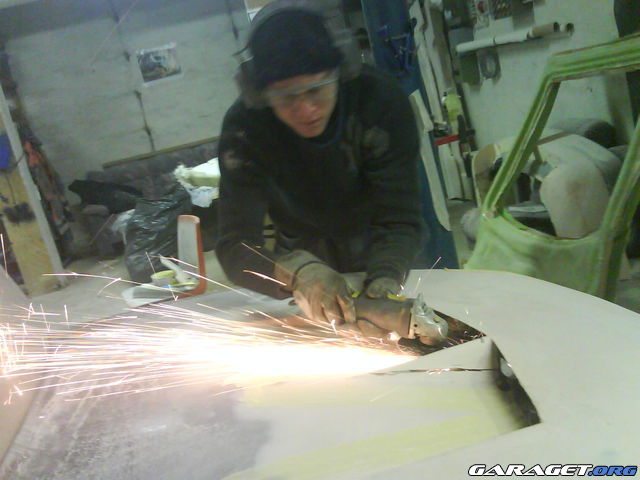

Nu fick vi damp i lördags jag och Jockass... satte kapen i huven för att möblera om lite, och släggan i ena framskärmen... lite ändring i utseendet men det blir bara bättre... Gör om GÖR RÄTT!!!
Bilder på kapandet kommer *flinar*

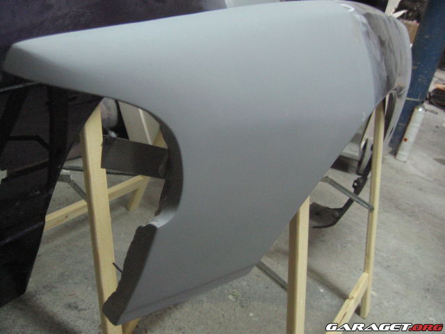

http://www.garaget.org/gallery/archive/16922/212277_6vnutb.jpg
Kapa kapa wink

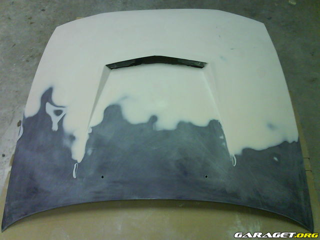

http://www.garaget.org/gallery/archive/16922/212278_eywuoj.jpg
Spackelkakecontest... and the winner is ME =P
http://www.garaget.org/gallery/archive/16922/212281_tra9c4.jpg
Sedär ja... första rundan filler
http://www.garaget.org/gallery/archive/16922/212284_ga49fq.jpg
Storstädning och rensning pågår
Snart dax att beställa stolar, bälten, coilovers och fälgar o däck

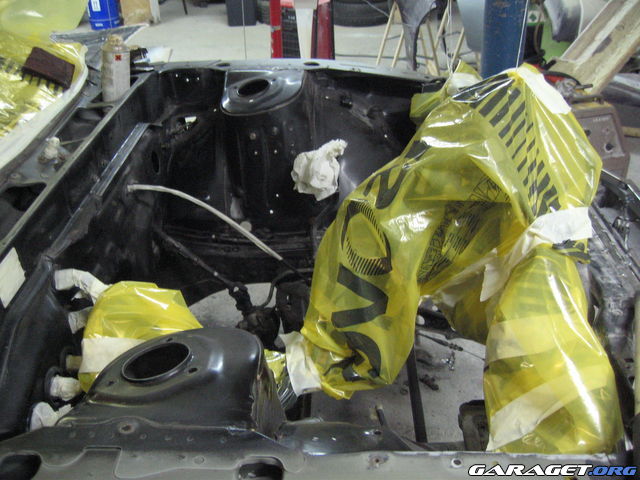

... Motorrummet är nästan klart för lack

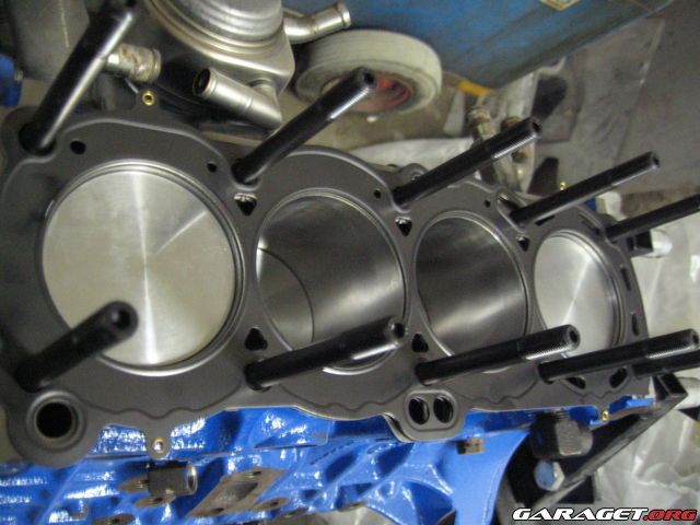

http://www.garaget.org/gallery/archive/16922/254017_3k2vp6.jpg
Arp bultar, cometic stålpackning och venolia kolvar
http://www.garaget.org/gallery/archive/16922/254020_knww8q.jpg
Förbereder för lack

Kanske bör tillägga att eftersom där inte var några ventilspår i kolvarna så var jag lagom nojjig att ventilerna skulle smattra i kolvar. Fick kollat det spelet idag med hjälp av lite lera och det var inga probs.. smile

Toppen sitter numera på. Drog den till 100 nm rätt lr fel? Verkar inte finnas något rätt så vi får vänta och se om den håller tätt. Fick slipa ner en ½" långhylsa så att den gick ner i hålet. Otroligt nog höll den smile

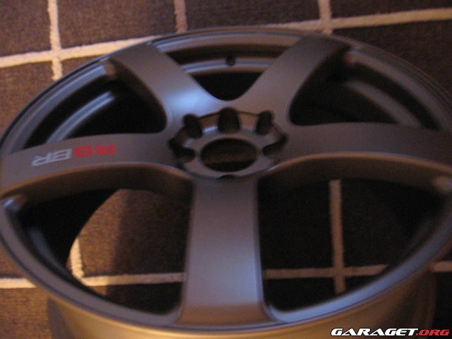

http://www.garaget.org/gallery/archive/16922/258750_bb1alk.jpg
Nya fälgarna, ska lackeras om. wink

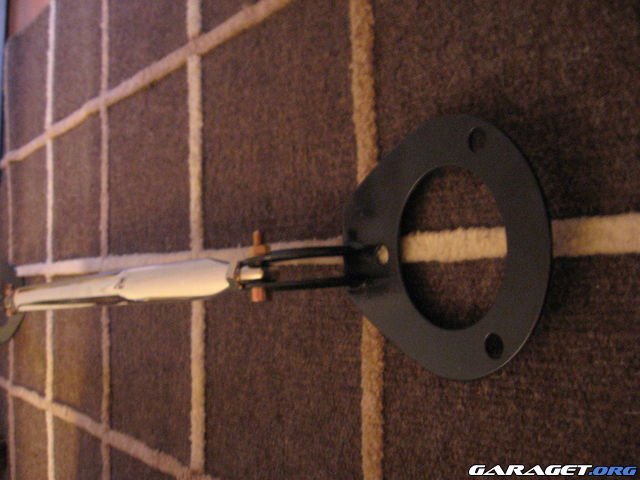

http://www.garaget.org/gallery/archive/16922/258755_vknv0f.jpg
Fjäderbensstag sponsrat av Redrum performance

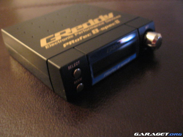

http://www.garaget.org/gallery/archive/16922/258761_vw5li3.jpg
Boost controller

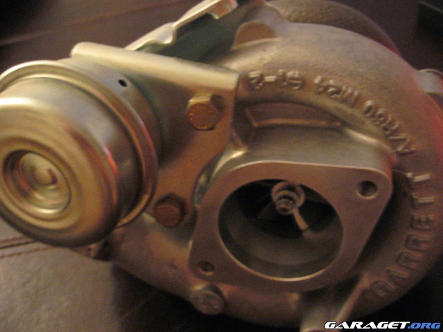

http://www.garaget.org/gallery/archive/16922/258766_f502iw.jpg
Nissan 200sx s15 turbo

woaaahhh, stenläckert. fräckt fjäderbensstag du fick där big_smile

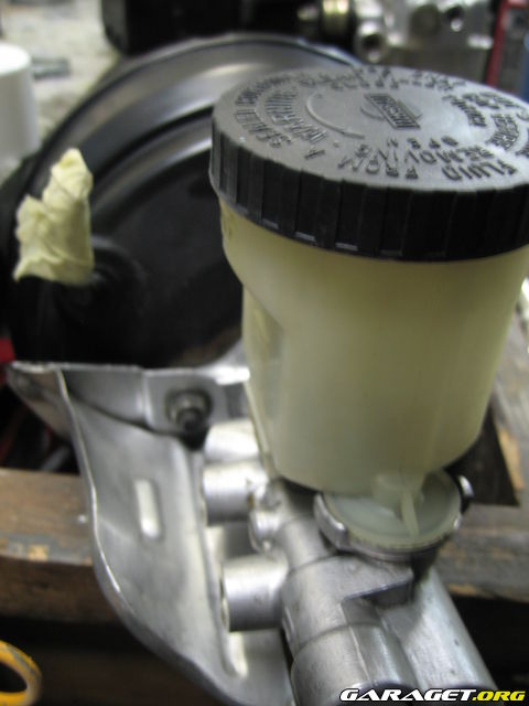

http://www.garaget.org/gallery/archive/16922/259522_2rifq8.jpg

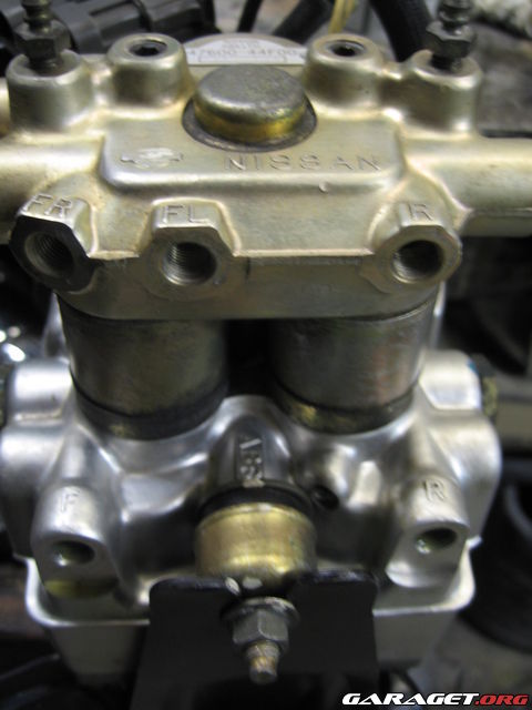

Rengjord huvudbromscylinder
http://www.garaget.org/gallery/archive/16922/259524_f3r4e8.jpg
Ett styck rengjort absenhet
