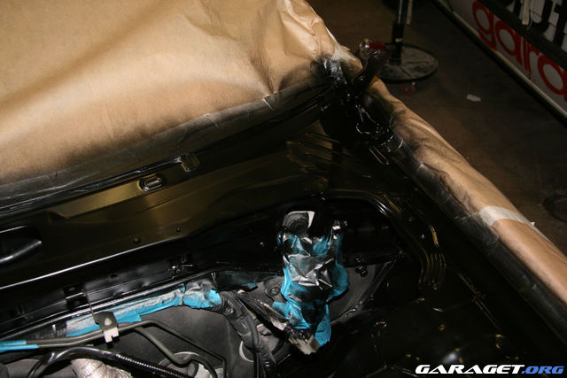

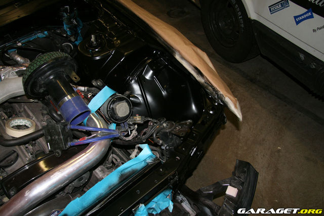

Har hållt på med motorrummet några kvällar nu, det blir satin-matt-svart!
Motorrummet tvättades, mattades ner med 600 papper, tvättades igen, och målas sedan svart smile
https://www1.garaget.org/gallery/archive/53/492453_1ws1vb.jpg

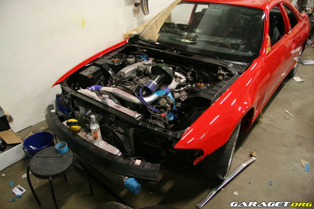

Håller på att lacka motorrum..
https://www1.garaget.org/gallery/archive/53/492456_je3yse.jpg
Blir kalasbra smile
https://www1.garaget.org/gallery/archive/53/492458_828jh6.jpg
https://www1.garaget.org/gallery/archive/53/492459_eatpde.jpg
Fick till ett snyggt rinn där också.. ska nog slipa bort det big_smile Även om det hamnar under luftfiltret så det kommer inte synas..
https://www1.garaget.org/gallery/archive/53/492461_vsodsm.jpg

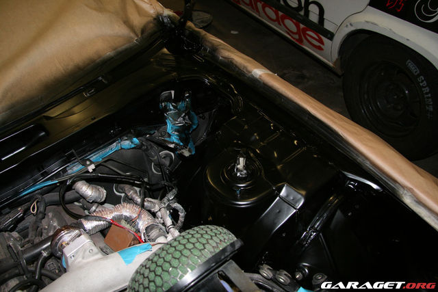

Börjar bli enhetligt!! Tog tyvärr inga bilder när allt var målat,, men ska bättra på lite imorgon där/om det behövs, och ta fler bilder då smile
https://www1.garaget.org/gallery/archive/53/492464_h2xpq8.jpg
Svetsat ett fjäderbenstag också, som jag grundade och slipade. Ska lackas satin-matt-svart det också.

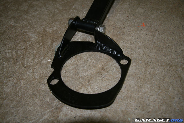

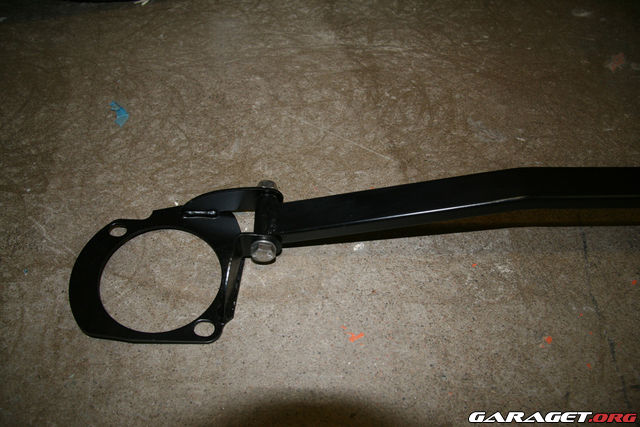

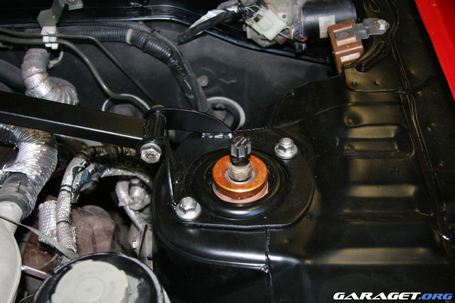

Mitt halvt egenbyggda fjäderbenstag. Själva staget har jag kapat/svetsat själv från fyrkantprofilrör, fästena till fjädertornen är från staget ajg köpte som inte passade, som jag har moddat lite och förstärkt. smile
https://www1.garaget.org/gallery/archive/53/493960_x603wi.jpg
https://www1.garaget.org/gallery/archive/53/493961_jb7tzn.jpg
Bultarna som håller staget i fästena är rostfria M10 smile

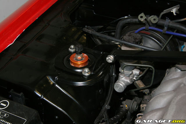

Monterar tillbaka vindrutetorkarmotorn.
https://www1.garaget.org/gallery/archive/53/493963_1t6i9p.jpg

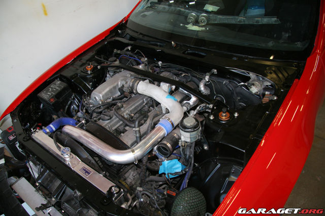

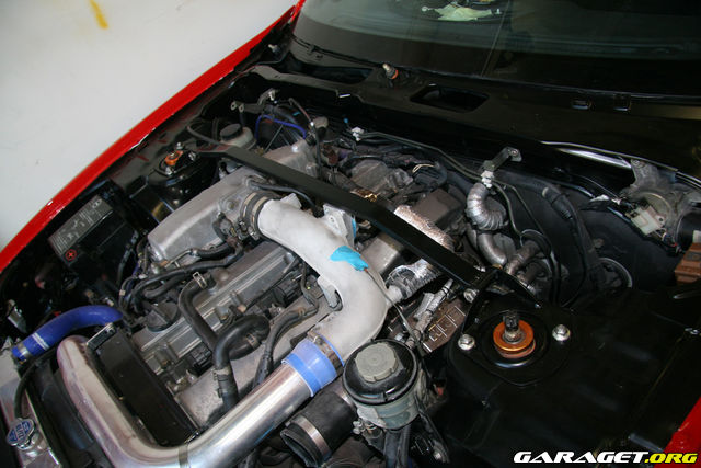

Staget på plats smile
https://www1.garaget.org/gallery/archive/53/493964_4bwwzo.jpg
Blev kanon! smile

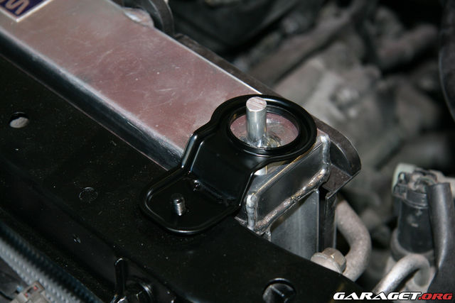

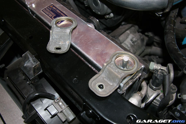

Fästena till kylaren såg tråkiga ut.. Och kylaren har färgdamm på sej.. måste torka av motorn snart så att allt får tillbaka sin gamla färg utan färg- och slip-damm big_smile
https://www1.garaget.org/gallery/archive/53/493967_9su4sb.jpg
Polerade upp dem med den tryckluftsdrivna stålborsten, tvättade dem och lackade dem satinmattsvarta dem också.
