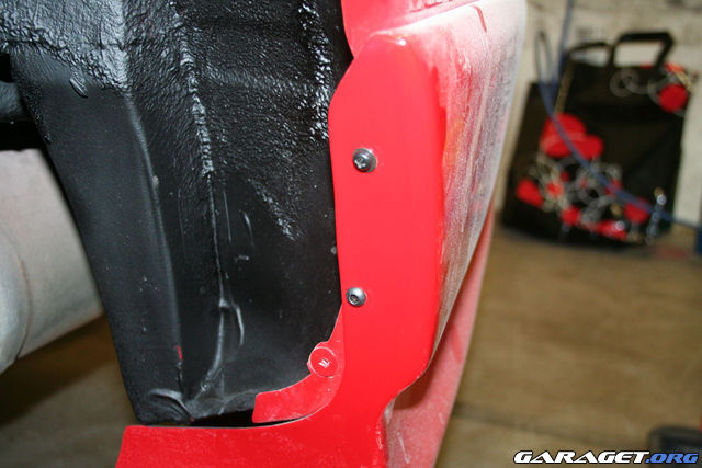

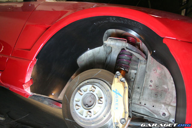

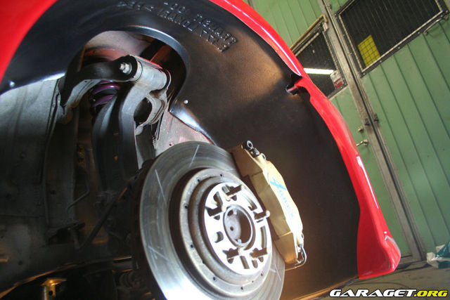

https://www1.garaget.org/gallery/archive/53/559278_nuuanw.jpg
Krånglar med innerskärmen.. smile
https://www1.garaget.org/gallery/archive/53/559323_cw40na.jpg
Satt som handsken till slut! smile
https://www1.garaget.org/gallery/archive/53/559324_tpj47i.jpg
https://www1.garaget.org/gallery/archive/53/559325_tzwir2.jpg
https://www1.garaget.org/gallery/archive/53/559326_8y8gs2.jpg
"perfect"
https://www1.garaget.org/gallery/archive/53/559327_r7tqqp.jpg
https://www1.garaget.org/gallery/archive/53/559329_j17rnb.jpg

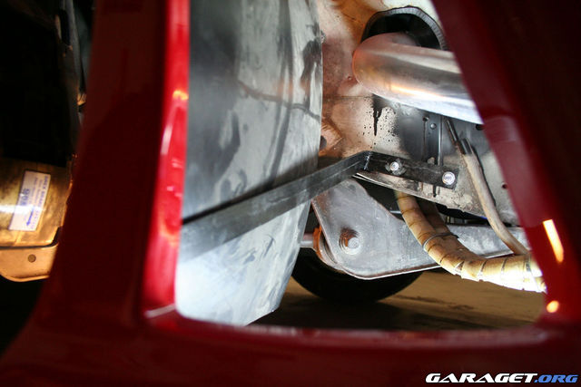

Bild på staget som både håller fronten stadig samt håller innerskärmen på plats i framkant! Både fronten och innerskärmen sitter som berget. Staget sattes med bult i befintligt gängat hål i rambalken.

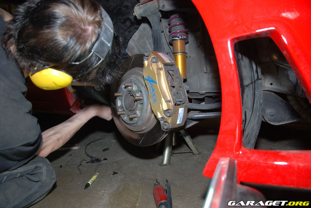

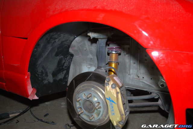

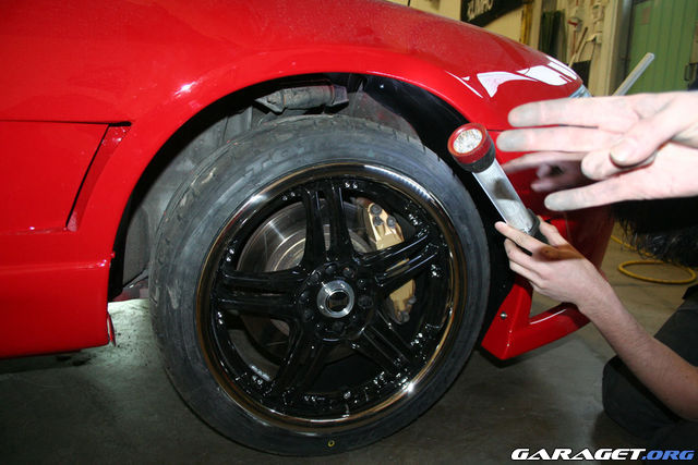

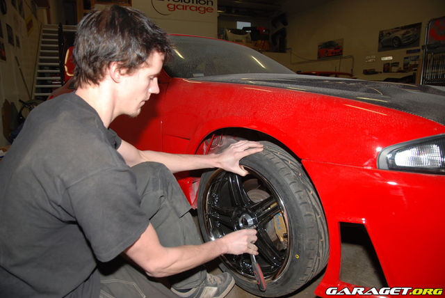

https://www1.garaget.org/gallery/archive/53/559352_pmo1wc.jpg
Dax att froda till det på andra sidan också!
https://www1.garaget.org/gallery/archive/53/559356_30pc32.jpg
Så att det blir lika bra som här
https://www1.garaget.org/gallery/archive/53/559357_wg7bk1.jpg
Ona momento!
https://www1.garaget.org/gallery/archive/53/559359_8cqqus.jpg
Sådär
https://www1.garaget.org/gallery/archive/53/559360_9myw6x.jpg
https://www1.garaget.org/gallery/archive/53/559361_i4xq8p.jpg

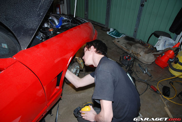

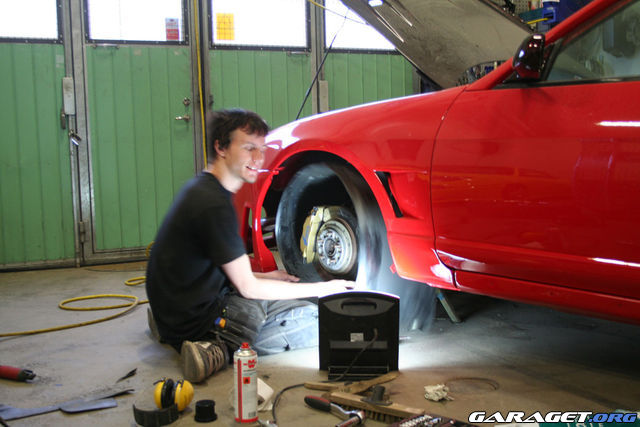

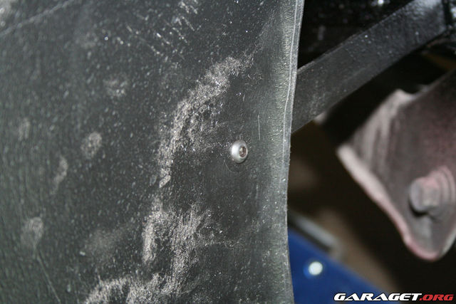

Bytte ut skruven i bakkjolen till snyggare, svart eloxerade med kupolskalle insex m6
https://www1.garaget.org/gallery/archive/53/559363_e4ssmz.jpg
Främre innerskärmarna bultades i staget med snyggare bult
https://www1.garaget.org/gallery/archive/53/559367_zd2c3s.jpg

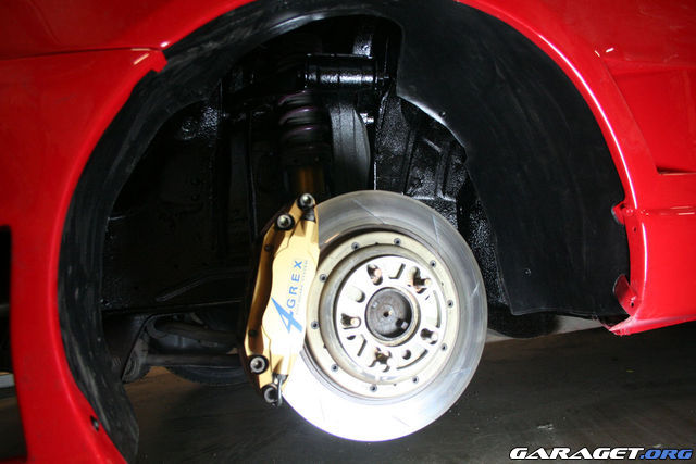

Vänstersidan; innerskärmen på plats igen!
https://www1.garaget.org/gallery/archive/53/559368_0p2ggd.jpg
Finfint!
https://www1.garaget.org/gallery/archive/53/559370_yaa0nh.jpg
Högersidan, torkade rent innerskärmen från damm, då blev det såhär snyggt! smile
https://www1.garaget.org/gallery/archive/53/559371_byx7xp.jpg
Kalasnöjd
https://www1.garaget.org/gallery/archive/53/559373_wg09m2.jpg
Hjulet på plats igen
https://www1.garaget.org/gallery/archive/53/559375_kagn6w.jpg
Andra sidan
https://www1.garaget.org/gallery/archive/53/559376_2fx4na.jpg

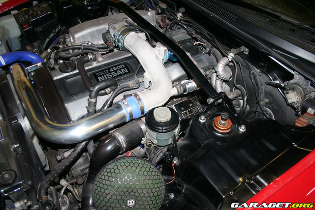

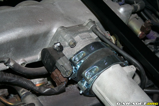

Testade att köpa 2 lite rejälare slangklämmor och byta ut dom klena donen som sitter orginal.
https://www1.garaget.org/gallery/archive/53/559378_k49qsm.jpg

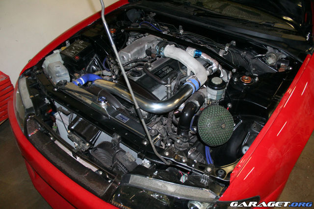

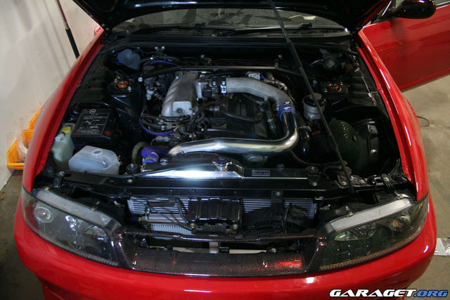

Torkade rent lite i motorrummet också!
https://www1.garaget.org/gallery/archive/53/559379_7ria1h.jpg
Bättre men inte klar än smile
https://www1.garaget.org/gallery/archive/53/559383_zh05v8.jpg
Ner igenom där kan man snegla grenrör och turbo big_smile

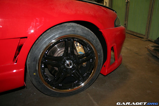

Blev ju riktigt frächt i hjulhusen big_smile
Fortsätt såhär Erick!
ha det bra, mvh
4 767 Inlägg
1 februari 2009
#826

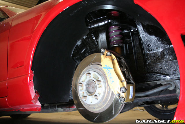

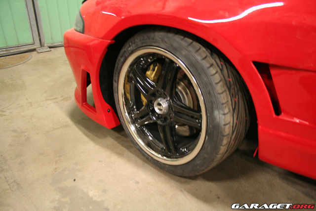

ha det bra, mvh
Tack tack, ja jag blev riktigt nöjd med hjulhusen. smile

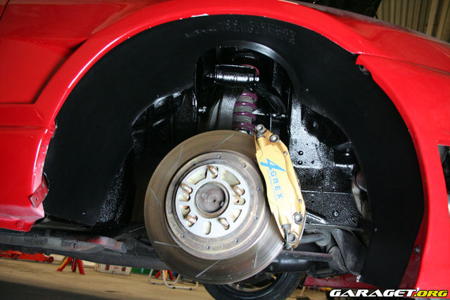

Gillar inte när man kan se framhjulen genom hålen i frontspoilern som är vanligt när folk hänger på eftermarknadsfrontar.. smile
Dann3
1 februari 2009
#827

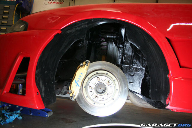

Erick skrev:
ha det bra, mvh
Jag är nästan tvungen att säga det men allt ser riktigt bra ut förutom bromskivorna som är vända åt fel håll! Slitsade skivorna skall ju vara vända åt andra hållet!
Smuts och sådant åker ju inåt mot mitten nu istället för att åka ut från mitten som det annars skall göra smile
Inte för att vara negativ men vill bara hjälpa dig.
/daniel
/daniel
Jo jag vet det är inte åt samma håll som på tex D2 osv.. Men slitsningen är ju för att kyla i första hand och inte för att skyffla smuts, och jag har sett åt bägge hållen på bilar med fabriksmonterade skivor, så jag tror inte det finns något riktigt rätt och fel håll. smile

Dann3
2 februari 2009
#833
Ok men så mkt mer kyler det inte med slitsade bromsskivor, är somsagt luftventilerade bromsskivor man skall ha då.
Vad jag har fått lära mig så skall dem vara åt andra hållet för tex smuts och sådant som skall försvinna från skivan då det fastnar mer skit där när man har slitsgropar.
Men inget avancerat bara att skfta sidor på skivorna ju.
Men du gör som du vill inget jag kan styra!
mvh
/daniel
