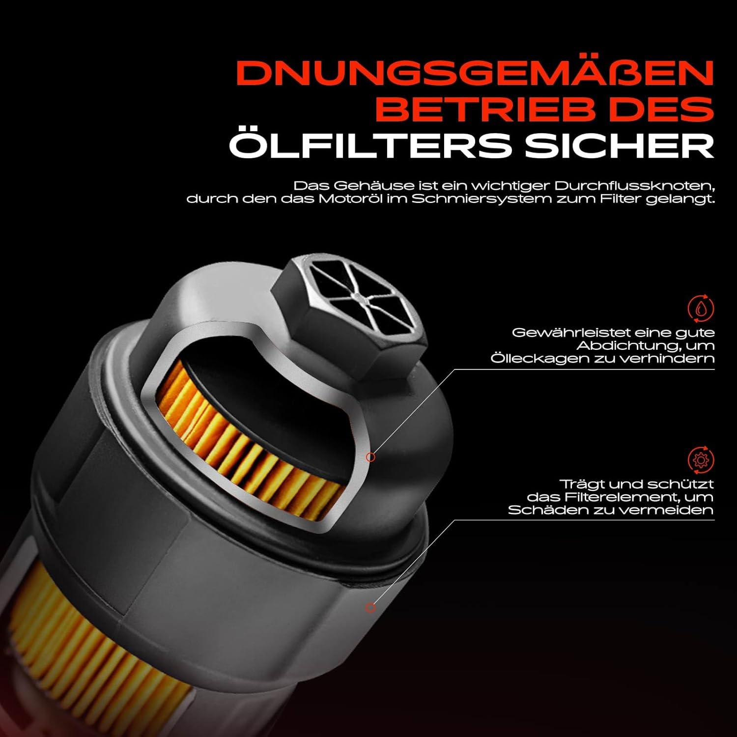

Aldrig ägt en bil som har en behållare för oljefilter
misstänker att det läcker runt packningen
tänkte om jag ska öppna och byta O-ringen där
kommer det att rinna ut olja om man öppnar locket utan att tömma oljan först?
typ sån
https://m.media-amazon.com/images/I/71FlRdaxyNL._AC_SL1500_.jpg

Om du berättar vad det är för bil kommer nog folk lättare kunna svara.
Vissa har filtret lågt (då rinner det ut, mer, olja), vissa har det högre upp (då rinner det inte ut, så mycket, olja).

det var enkelt
kom inte en droppe olja
såg att mupparna som bytte olja/filter sist "Mekonomen enligt boken" inte satte dit O-ring
nu är den på plats men luktar ändå olja
får hoppas att det är gammalt olja som ligger där och inte läcker runt filterhuset

O-ringen brukar ligga i ett fräst spår i gängan. Bara utifall, för Oringen låg uppmot flänsen och inte i spåret på Morsans V70 när vi servade den första gången. Att det inte läckt vådligt fattar jag inte....
Ny oring medföljer i regel oljefiltret.
Kan vara svårt att se oringen om man inte vet att den är där, men en bilfirma SKA veta. Banne mig.

brukar inte läcka när det är den typ av filter om den inte sitter med felsida upp så att säga smile
men med fördel kan man släppa på filtret helt så det är löst men låta det ligga där en stund för det är först när man lyfter upp filterhållarn oljan kan rinna ner i tråget igen.
