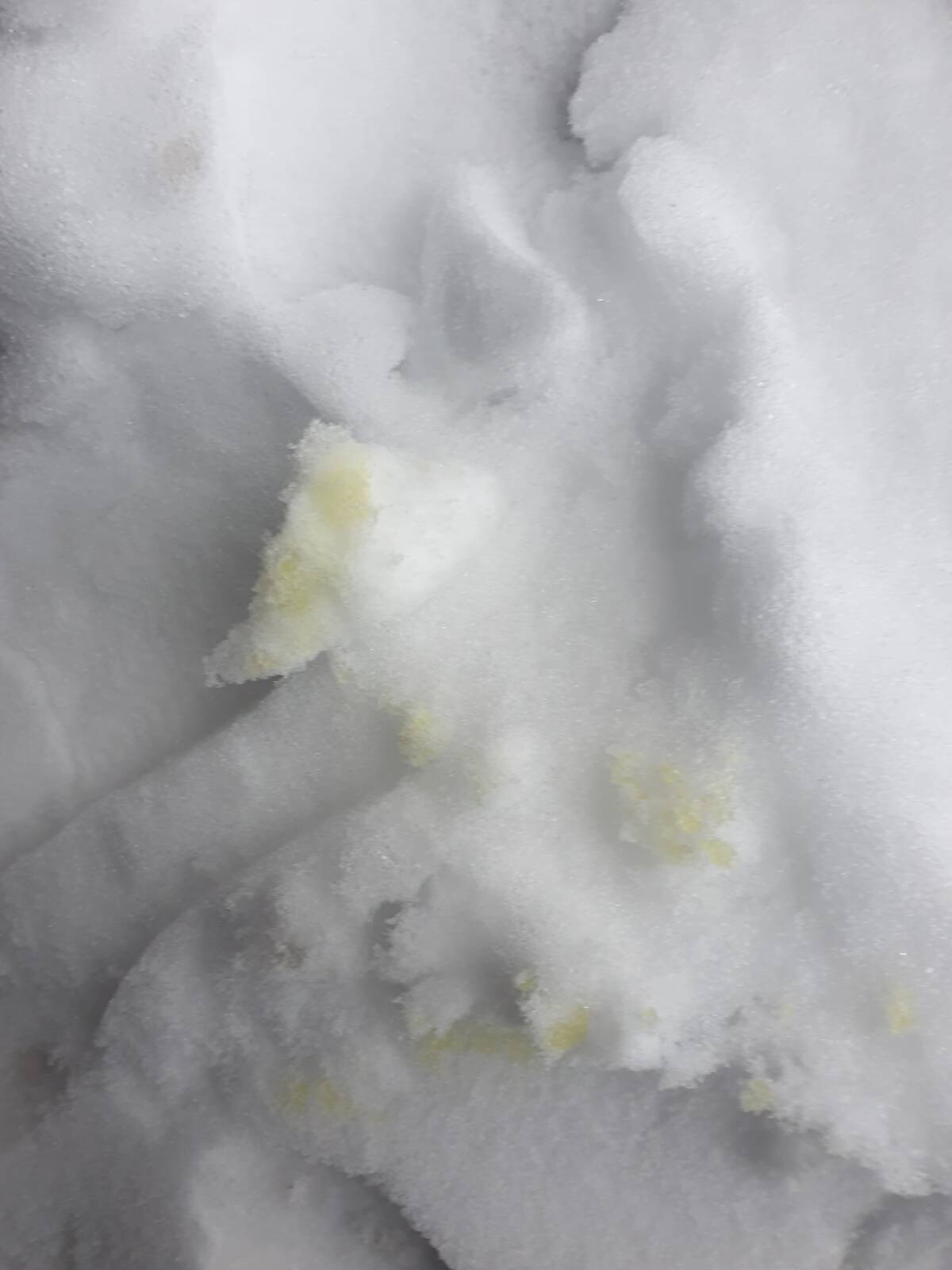

Gäller Mazda 6 2007 bensin.
Dropp från bilen är mera neongult än det på bilden,Tips på vad det kan vara.https://www1.garaget.org/gallery/images/19/18545/18545-a95cfa9aec75522f472d81f7e06f95ca.jpg

Väldigt vanligt på vintern från moderna bilar... Har varit trådar om det förr, minns inte exakt vad det är men det är ofarligt och normalt iaf.

det inte så att det är din katt som har pissat under bilen

Bästa sättet att ta reda på vad det är, är att hälla öl i spolarvätskan och se om det blir samma effekt på snön runt om när du spolar vindrutan.
4 248 Inlägg
16 januari
Om vi ska ha lite SERIÖSA svar kanske?
Jag har också sett sådana droppspår ibland.  Jag antar det är smältvatten som kontaninerats med smuts på bilen.
Men misstänker du att det kommer från någon vätska i bilen, så börja med VAR  det är på marken kontra hur bilen stod.
Mitt under, fram, bak, längs sida, osv?
Bromsvätska har den färgen, men skulle den läcka så mycket skulle pedalen bete sig väldigt fjädrande. Så pass att du inte vågade köra.
Bränsle kan ge samma färg, men då skulle det lukta också.
Troligaste är smältvatten från vägsmutet på bilen.
Har bromsat nu och  det är en gul fläck bak o mitt på bilen..

larze skrev:
Luktar det inte bensin om du tar lite snö i handen och luktar (för det luktar rejält)  är det bara smutsvatten av smält snö, tex.
Extremt osannolikt med läcka på TVÅ ställen SAMTIDIGT dessutom.
Om jag förstod rätt.
Men oavsett:
Smutsvatten är absolut troligast även mitt under bilen. Snö kommer in i alla skrymslen, och även vägsalt/allmän smuts.

Det är definitivt inte smutsvatten!
Spolarvätska eller bromsvätska!!
