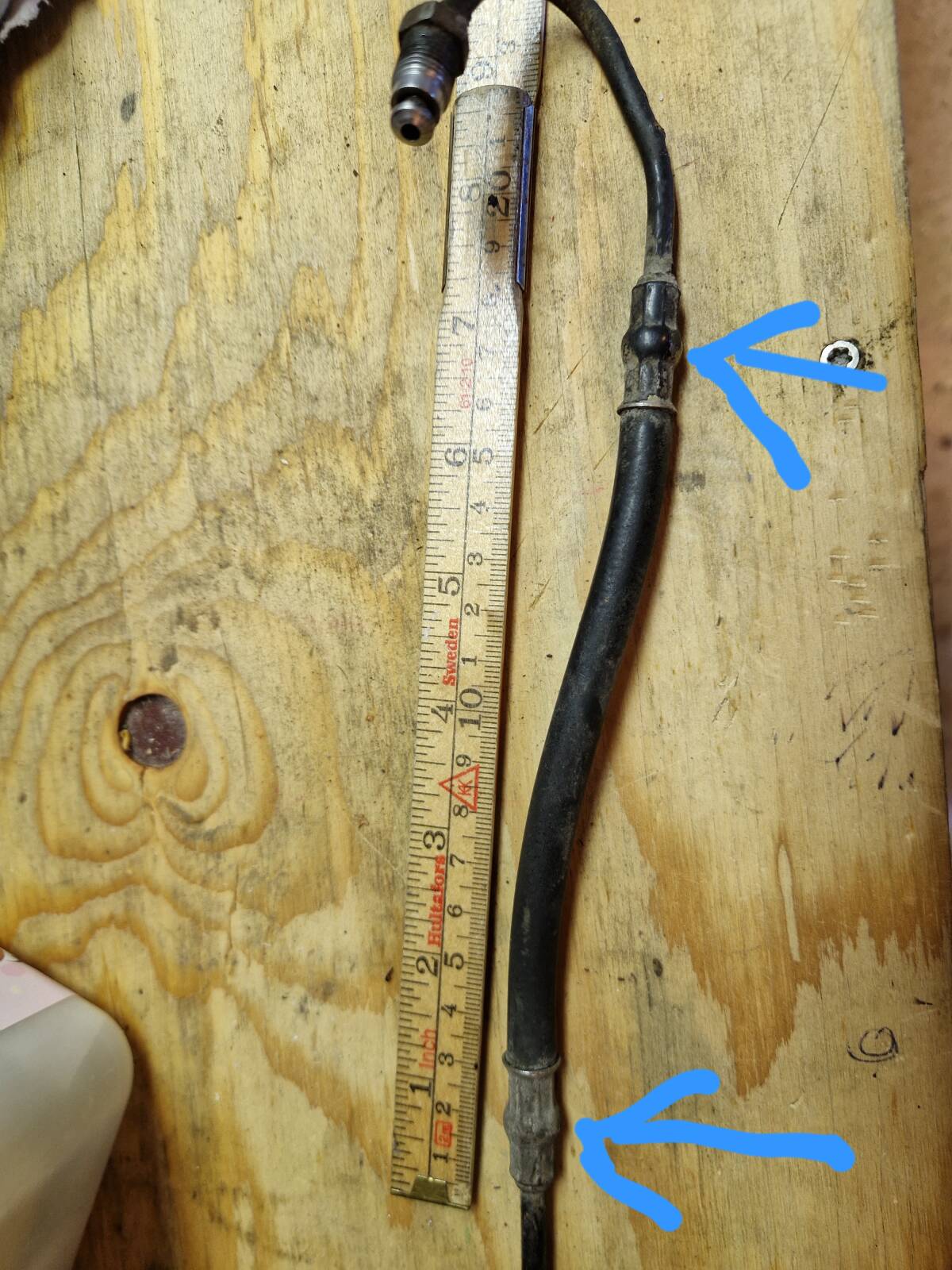

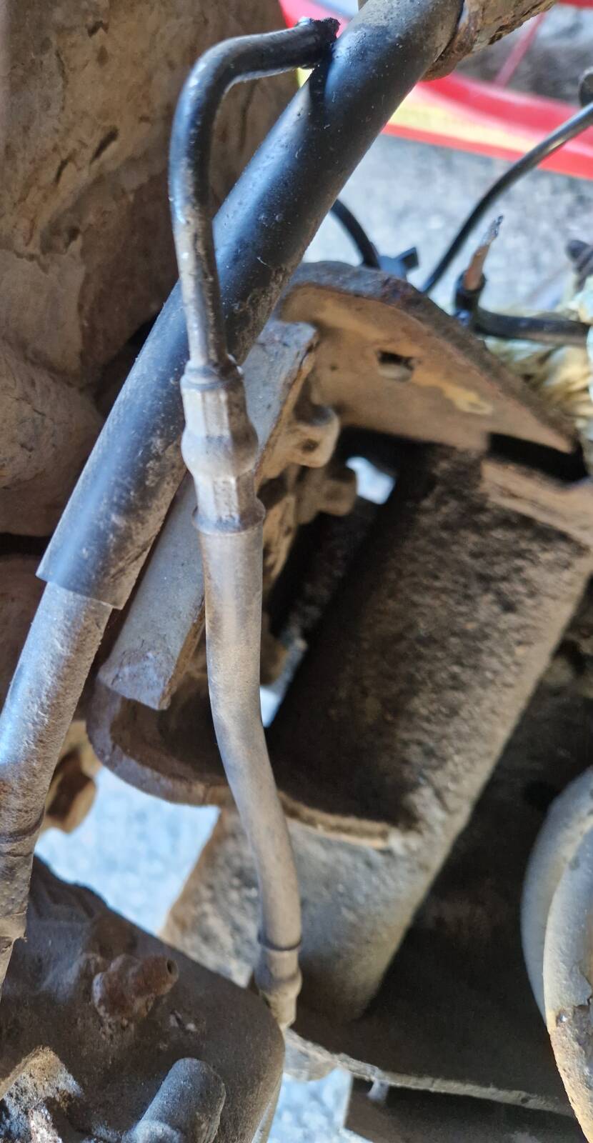

Hej. Skulle kolla rost på bromsröret och det började läcka när jag drog i det så har klämt åt så det inte läcker. Har en bit slang på röret som inte går ta isär. Har rör hemma så funderar på om man kan sätta rör hela vägen trots slangen? Det ser ut som allt är stelt med hjul och bakaxel, men antar att slangen ska ta upp nån form av ev. rörelse.
https://www1.garaget.org/gallery/images/238/237037/237037-6f3412608e385685cbca0d99c1ba4e34.jpg
Mätte även röret och fick det till 5 mm. Rör jag har hemma är 4,7 mm. Funkar 4,7 mm istället?

Du har rätt! Slangen finns där för att ta upp rörelsen! Så du måste köpa ny slang!

Okej, det blir inte lagat i helgen då om man måste få fram originaldelar.
Skulle man kunna köpa en slangdel som normalt sitter i fäste i övergång  mellan slang och rör, och sen gänga på den som mellandel med nipplar?
Ex.
https://www.motonet.se/produkt/bromssla … earch=true
Original är ju pressad.

Problemet för dig är väl att bromsröret är sönderrostat ?! Hade röret varit helt hade du kunnat gå till en hydraulikfirma ex Hydroskand så hade de satt dit en ny slang som de pressat fast på det befintliga röret.

Jo, röret måste bytas, men det kunde jag löst om det inte var för slangen mitt på. Därför jag funderade på att gänga på en slang.
