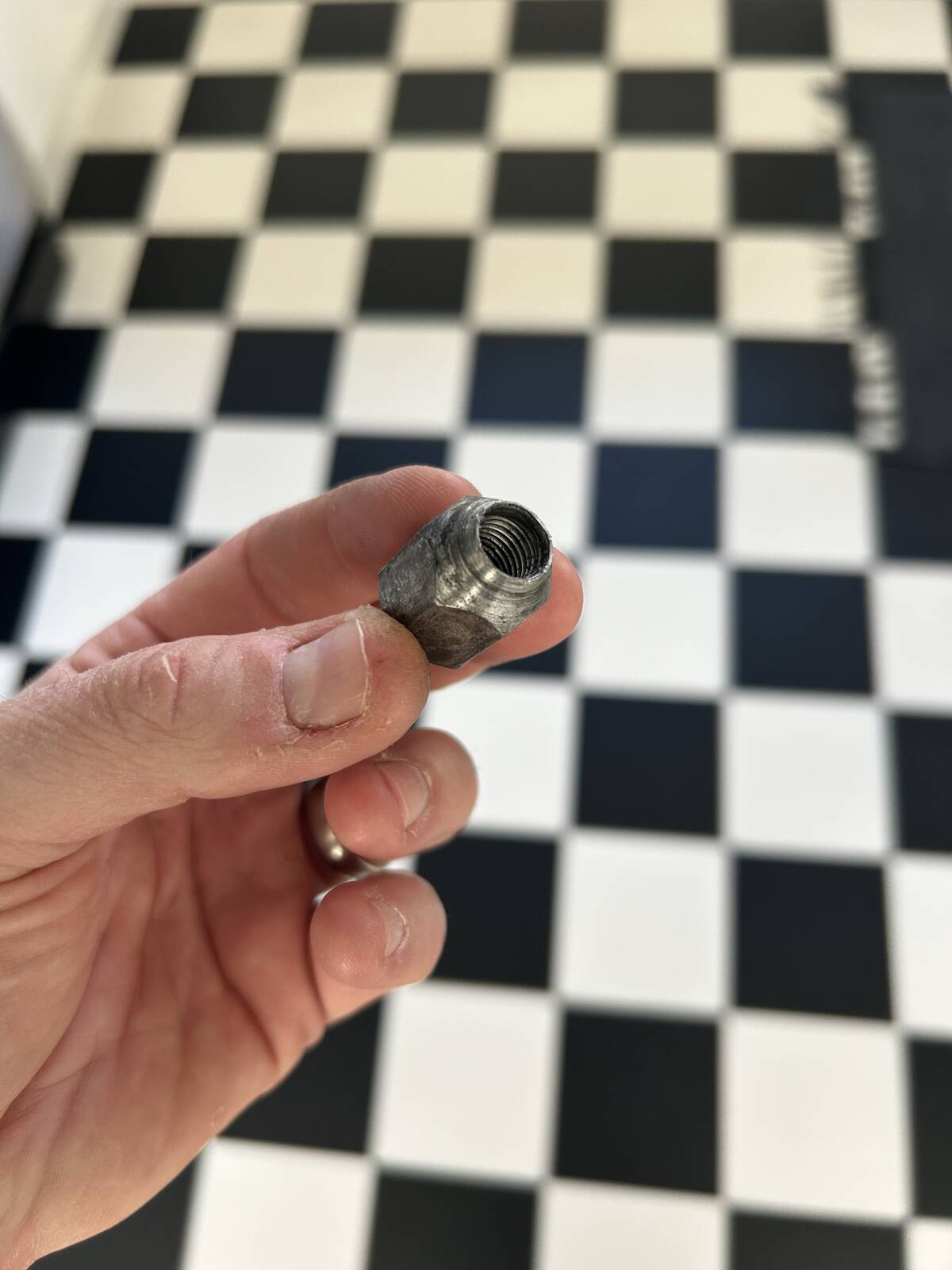

Dottern har en Aixam coupe mopedbil från 2018. Bytte till sommardäcken nu och en mutter går verkligen inte få på ett av däcken. Gängorna dåliga säkert. Vet någon vad detta är för typ av mutter? Dimension och så. Se bild.https://www1.garaget.org/gallery/images/232/231660/231660-13f0d73a83729af58579b066a30cd965.jpg

Om den muttern  satt på tidigare när du tog av hjulen så ...borde den gå att få på igen! Olja in gängorna och pröva igen!

Passar en av dom andra muttrarna på den pinnbulten?
Om ja, åk till en däckfirma och köp en ny mutter.
Om nej, åk till en återförsäljare av Aixam och beställ en ny pinnbult.
Högst sannolikt är svaret alltså skurna gängor, frågan är bara då i vilken ände så att säga. smile

Skadad gänga är fullt möjligt.
Kan du inte få svar av återförsäljaren vad det är för gänga?
Ser ut som en vanlig, men det är olika gängor även på personbilar.
Inte bara M12 eller M14 utan olika stigning också.
Så det är bara EN som inte funkar?
Då är ju troligen inte EN pinnskruv i navet utbytt till annan, utan det är skadad gänga.
OFTAST, är muttern svaga länken.
Detta händer speciellt om man drar med mutterdragare utan momentkänsla och/eller har för bråttom. (Läs: däckbytare)
