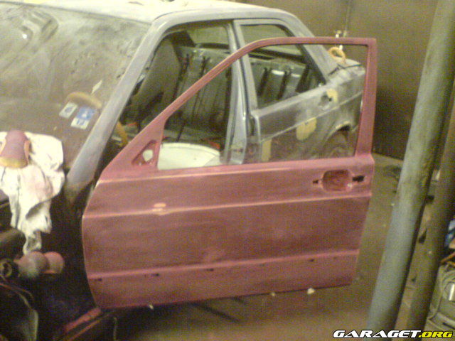

Uppdate!
Tja, idag började slipandet tongue
Han som äger gareget hade en ossilerande maskin, fast den hade kajkatihop tongue
Så jag handslipade med kloss mycket idag, kommer göra allt grovt nu som slipa och spackla, kommer sedan åka till lackeraren på fredag efter deras stängningstid och slipa av den med 400papper, så att man får lite fina repor..

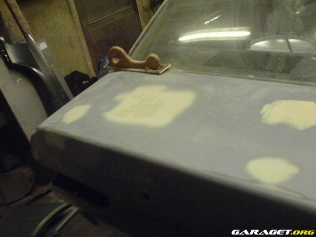

http://www.garaget.org/gallery/archive/24769/180642_q58yee.jpg
Markera upp småbulor och skavanker tongue det va inte så stora bulor på bakluckan..

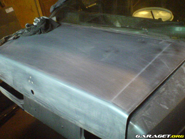

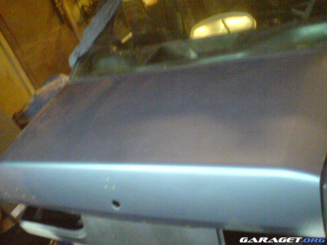

http://www.garaget.org/gallery/archive/24769/180643_rhnnis.jpg

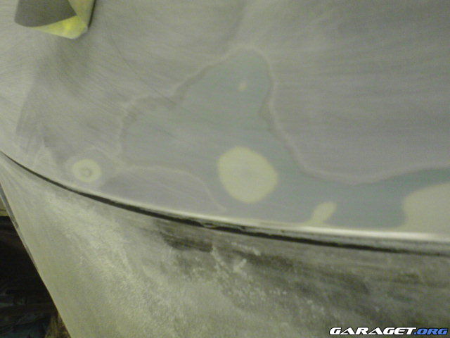

Matta ner ytan, men komihåg att ungefär veta vart bulorna finns, för om de är små äre de svåra att känna dem.. Använd hanskar när du känner efter bulor!

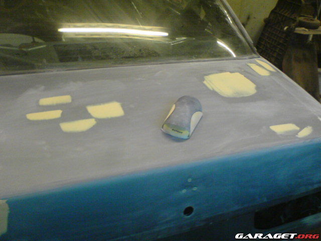

Rikligt med spackel ska det vara tongue hehe Men cp spackelspadar jag har, nya ur förpackning och stenhårda är de tongue

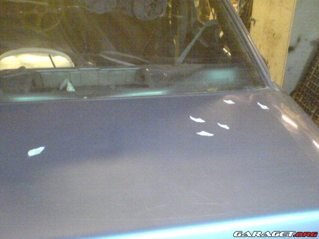

Två små stenskott ovanför rutan..
http://www.garaget.org/gallery/archive/24769/180647_xcvuxh.jpg
Dessa två blev eleminerade tongue Bara att få ut kurvorna lite mellan de olika skickten sedan tidigare så känns de knappt sen smile

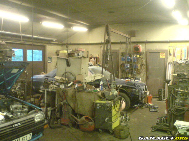

Verkstan och garaget tongue

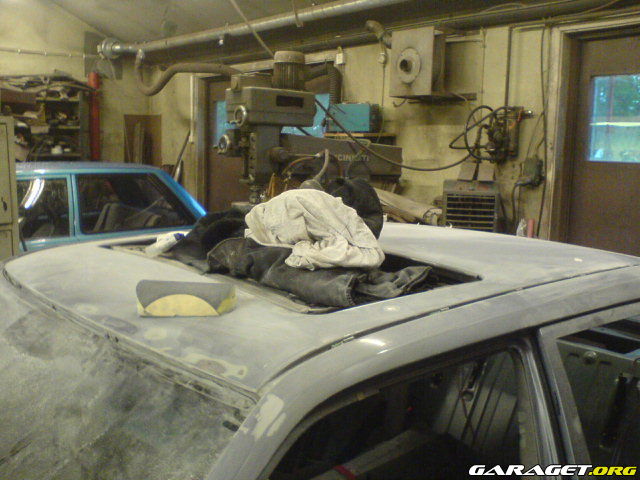

http://www.garaget.org/gallery/archive/24769/180652_j9c7ax.jpg
Takten snart klart slipat, på me lite spoackel på bucklorna sen bara smile
http://www.garaget.org/gallery/archive/24769/180653_53hg10.jpg

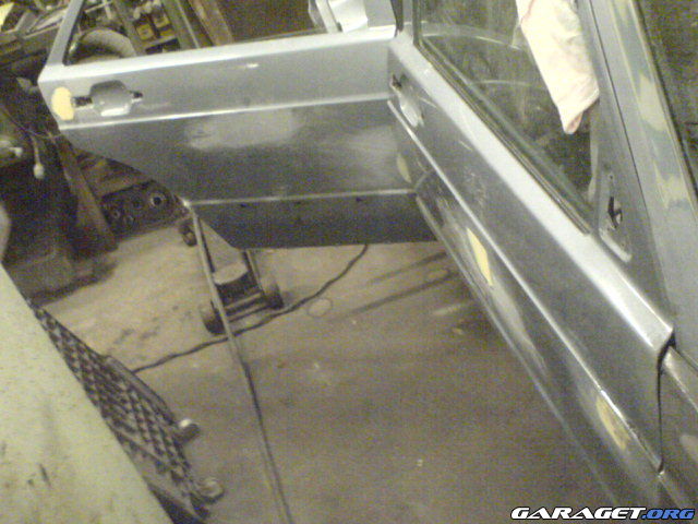

Börja på bakdörren lite, gammla spacklingar som sjunkigt under lacken såg jag, därför äre mycket spackel på dörren tongue

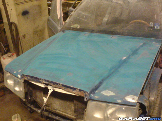

http://www.garaget.org/gallery/archive/24769/180654_bxuhya.jpg
Förrardörren behöde inget spackel big_smile Fast det vart ju lite rosa pulver av allt damm..
http://www.garaget.org/gallery/archive/24769/180656_6jmtej.jpg
Huven fick sig även en omgång smile
http://www.garaget.org/gallery/archive/24769/180657_6xk3bb.jpg
Takluckan slipad oxå

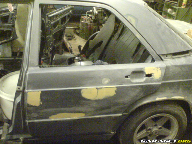

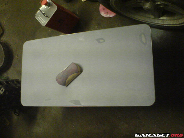

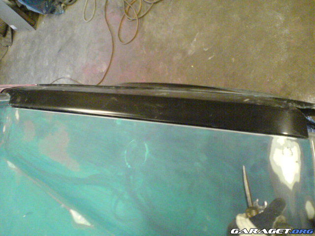

http://www.garaget.org/gallery/archive/24769/180660_n1jg3f.jpg
Tetsade slipa lite på saccoplanket (breda sidolisterna) Ska på med mjuk grund sen innan lack smile

Uppdate!
Trött i armrna tongue så låter bildern tala för sig själva smile
http://www.garaget.org/gallery/archive/24769/181526_0prwol.jpg

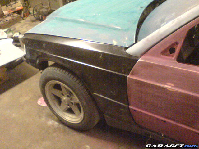

Började med att sätta fast skärmarna och förbättra deras position lite smile
http://www.garaget.org/gallery/archive/24769/181529_3aslun.jpg
Oj, inge bra att dörren ligger lite långt ut mot skärmen hmm
http://www.garaget.org/gallery/archive/24769/181531_moxzqm.jpg
Åtgärdat! smile

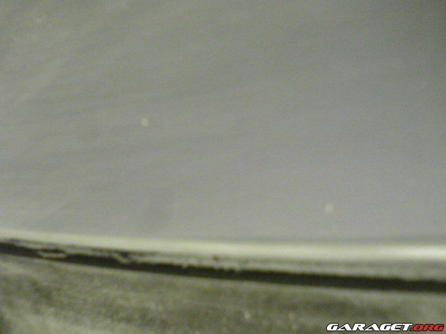

http://www.garaget.org/gallery/archive/24769/181533_jkuta5.jpg
Fin skarv mellan huven och framskärmen smile
http://www.garaget.org/gallery/archive/24769/181535_ddhu48.jpg

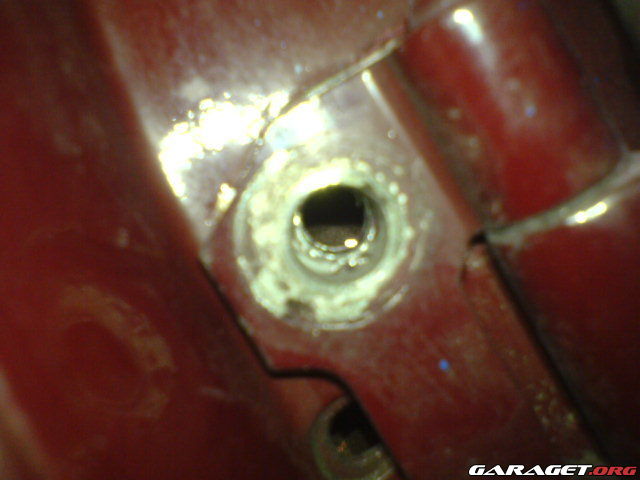

Och när vi satte tillbaka dörren efter lite modifieringar, vart ett hål runddraget, tycke att den gängade :S En ny m8 fixades och han som äger garaget är grymt haj på jänga och en massa annat så hann fixade det smile
http://www.garaget.org/gallery/archive/24769/181538_qj12da.jpg

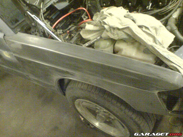

Mattat ner ena framskärmen, en jävla massa bulor på den var det iallefall mad
http://www.garaget.org/gallery/archive/24769/181541_a5sgyn.jpg

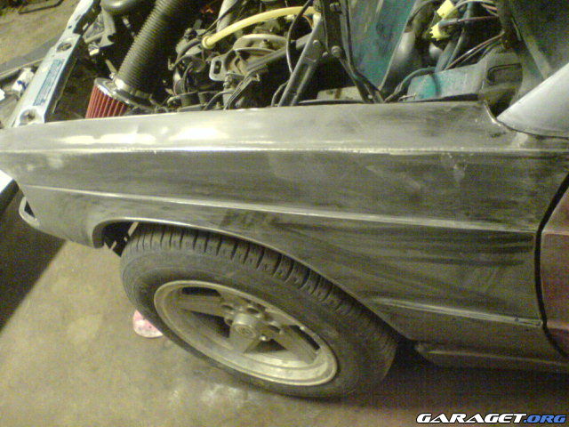

Denandra skärmen nermattad smile En enstaka bula var det på den här skärmen tongue
http://www.garaget.org/gallery/archive/24769/181543_937svy.jpg
Dörrarna på passargerarsidan är klara tro jag, ska gå igenom hela bilen noga senare!

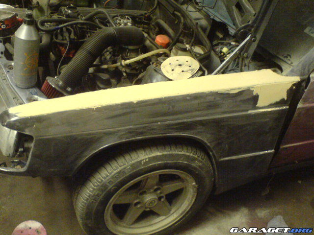

http://www.garaget.org/gallery/archive/24769/181547_3g3a52.jpg
Lite spackel på den buckliga skärmen, bucklor längs hela långsidan :S
De va alt jag hade med att bjuda på, mer händer nog i morrn, bilen är nermattad och klar då, är bara en finkontroll och slipa lite spackel & spackla..
