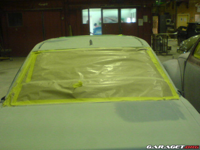

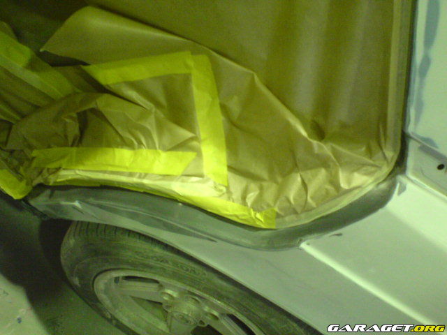

http://www.garaget.org/gallery/archive/24769/203796_nmwggp.jpg
Maskera takluckan igen eftersom det va slipgrund och damm på den gammla maskeringen..

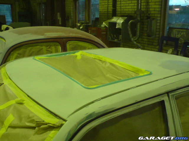

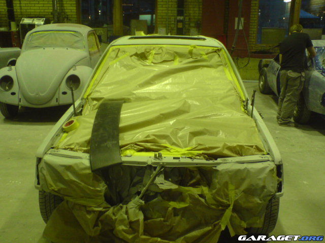

http://www.garaget.org/gallery/archive/24769/203797_m3jufl.jpg
Även bakrutan blev maskerad på nytt

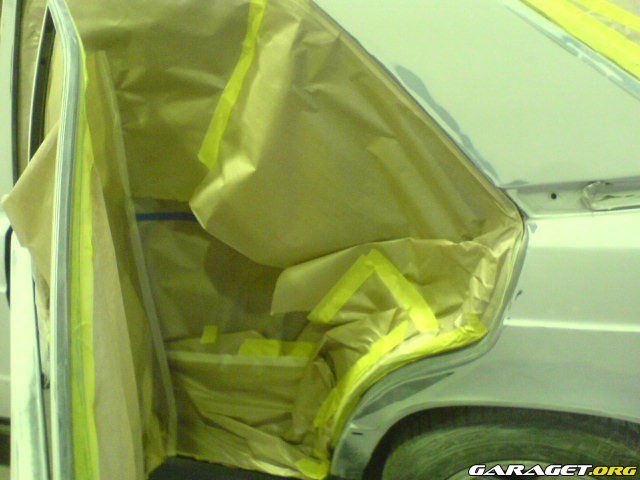

http://www.garaget.org/gallery/archive/24769/203798_5tp3hz.jpg
En bit av dörrgångarna ner mattade så att jag kan lägga på mer färg där och klarlacken ska komma ända in..
http://www.garaget.org/gallery/archive/24769/203799_oww9jv.jpg
Lite av dörrgången nermattad
http://www.garaget.org/gallery/archive/24769/203801_78aayz.jpg

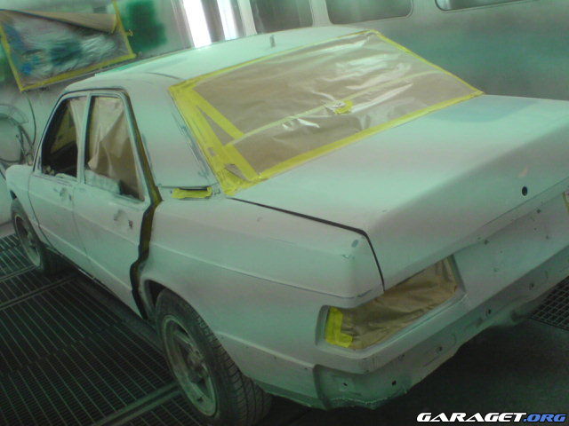

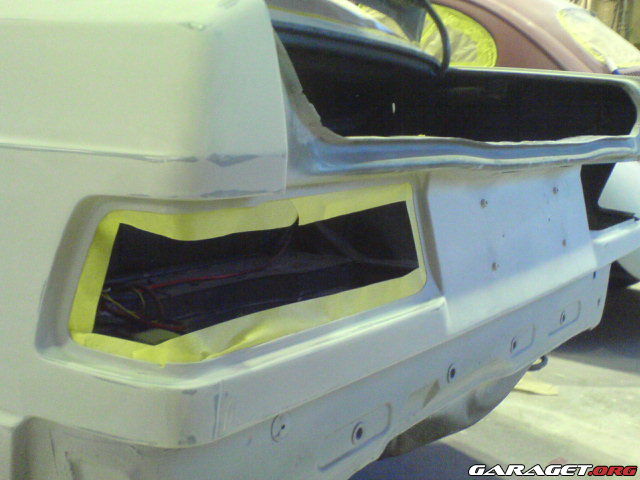

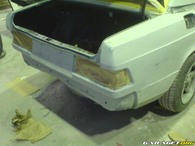

Baklysen ska maskeras..
http://www.garaget.org/gallery/archive/24769/203802_31qilx.jpg
Steg 1, tejp innifrån så att det bara är att trycka på pappen på utsidan.
http://www.garaget.org/gallery/archive/24769/203805_npspgp.jpg
Steg 2, gör samma sak på andra sidan, och sedan trycker du på maskeringspappen smile
http://www.garaget.org/gallery/archive/24769/203806_aodhvc.jpg

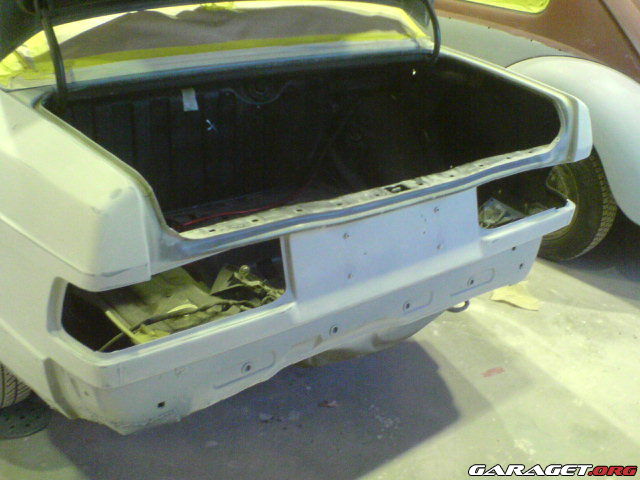

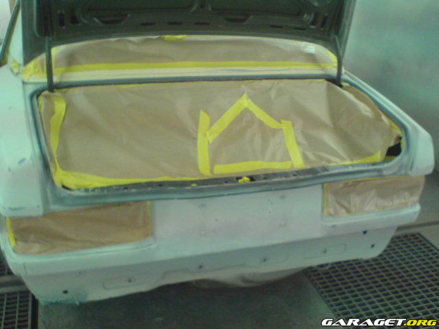

Maskerat och klart baktill, maskerade skuffen så inget blästersandkosr komme rupp i lacken eller nå damm..
http://www.garaget.org/gallery/archive/24769/203808_s19tun.jpg

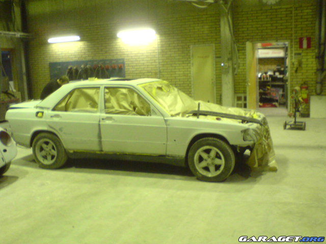

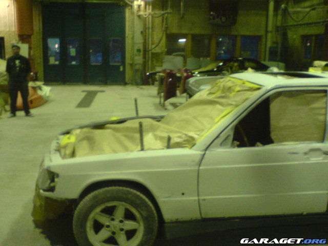

Så där står den tills i morrn (ska bara maskera förrardörren först) Sen ska den lackas big_smile
Peppningar och kommentarer är välkommna smile
