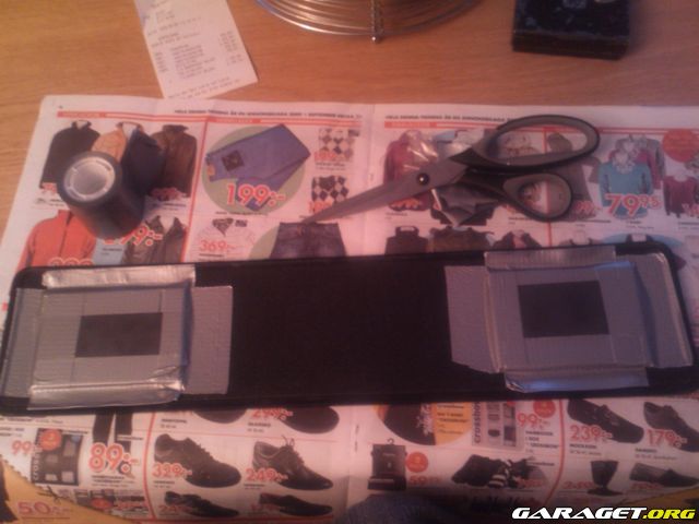

Guide (Tutorial)
Tips på hur ni kan montera utställningsskyltar lättare, så man
slipper att ta av originalskylten varje gång man är på bilutställningar!

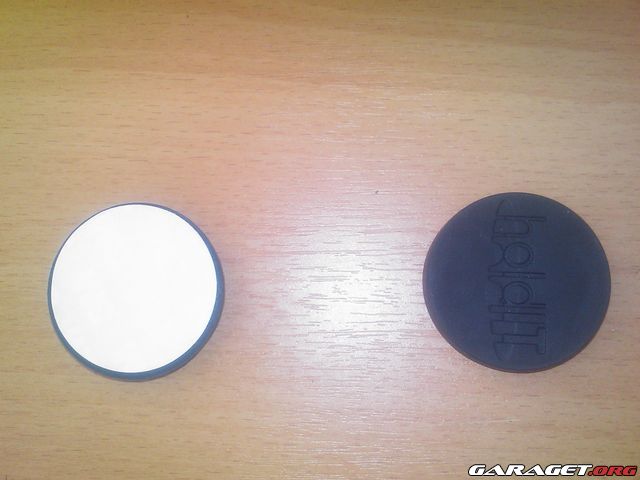

1. Köpt två supermagneter (som egentligen ska vara för mobiltelefoner)
https://www1.garaget.org/gallery/archive/7118/768840_p38cyz.jpg

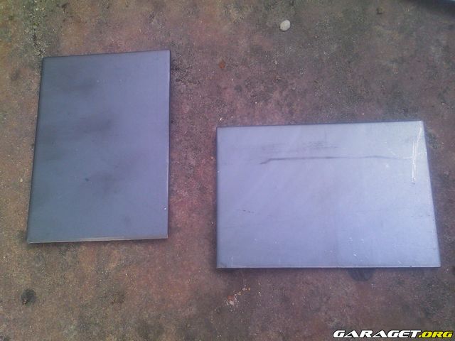

2.Beställ på exempelvis www.showplate.se en utställningsskylt,
skaffa 2 stycken plåtbitar á 3 mm/styck, i passande storlek, som
passar bakom original-regskylten (be nån plåtfirma skära ut plåtbitar)
https://www1.garaget.org/gallery/archive/7118/768841_0vn2xy.jpg
3. Med de här plåtbitarna lär supermagneternas krafter komma igenom
och fästa genom original-regskylten!
https://www1.garaget.org/gallery/archive/7118/768842_xbbsk6.jpg
4. Placera och testa att se var de sitter som bäst, supermagneterna
https://www1.garaget.org/gallery/archive/7118/768843_stidag.jpg
5. Antingen kan man sätta plåtbitarna så här, eller med vävtejp på baksidan
av original-regskylten, personligen ändrade jag mig, då vävtejp blev mycket
bättre än detta, annars sitter de bara löst skyltarna och kan skramla och
göra oljud ifrån sig
https://www1.garaget.org/gallery/archive/7118/768846_tvnygl.jpg
6. Testar supermagneternas krafter genom original-regskylten, funkar perfekt!
https://www1.garaget.org/gallery/archive/7118/768847_ggl5wk.jpg
7. Vävtejp - mycket kraftig och hållbar, rekomenderas! köp i närmsta butik
https://www1.garaget.org/gallery/archive/7118/768848_ry0i9w.jpg
8. Testa nu och kolla var du vill ha plåtbitarna fasttejpade på original-
regskyltarna, här valde jag att ha mina ialafall:
https://www1.garaget.org/gallery/archive/7118/768849_hs2q4m.jpg
9. Plåtbitarna sitter nu perfekt fast på original-regskyltarna:
https://www1.garaget.org/gallery/archive/7118/768850_bjv3ho.jpg
Lycka till !

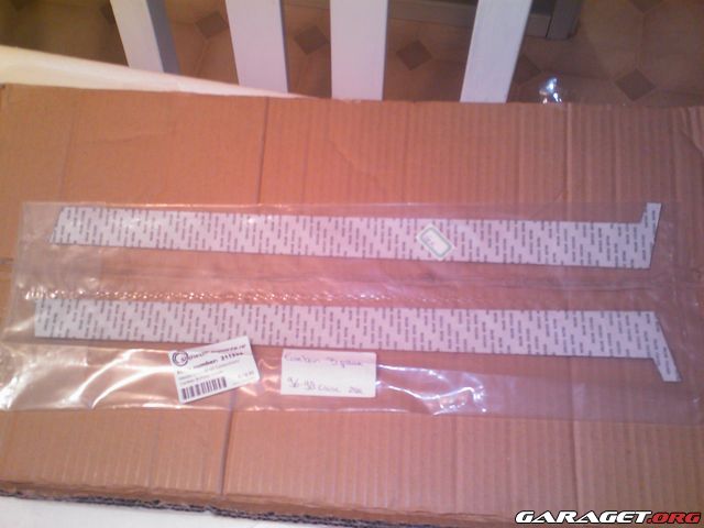

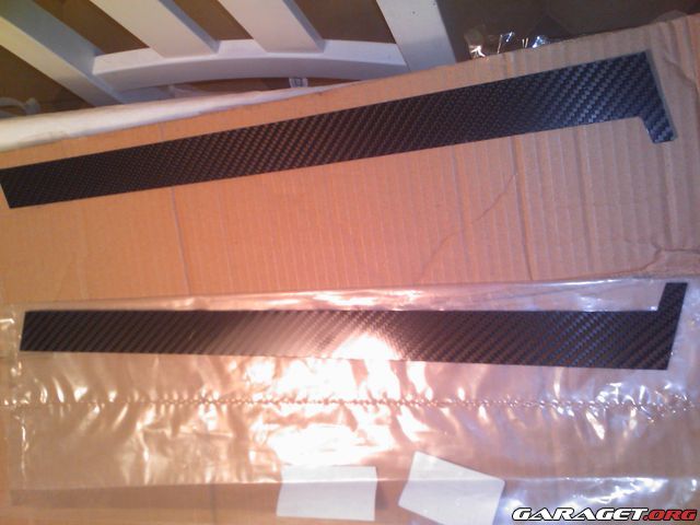

Carbon B Pillar Covers
Fick hem dem häromdagen smile Helnöjd med kvaliteten och utseendet på dem
Dessa kommer jag montera på mina original-lister på sidan av bilen när det blir lite
varmare, tror jag kommer ta bort den lilla biten längst ner på dem, då det
är snyggare att ha en helt rak list istället:
https://www1.garaget.org/gallery/archive/7118/841526_3ynr9z.jpg
https://www1.garaget.org/gallery/archive/7118/841521_xrf87s.jpg
https://www1.garaget.org/gallery/archive/7118/841525_9fqgir.jpg

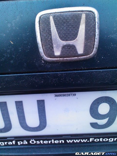

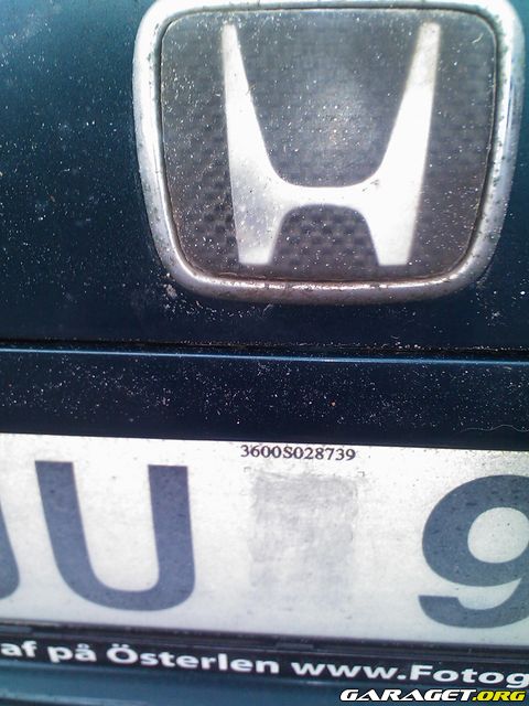

Lacknafta
Som jag skrev tidigare tog jag bort skattemärket,
men klistret satt hårt på regskylten.
Tips: Ta lacknafta efter du tagit bort märket,
då försvinner klistret som brukar sitta där sedan
tidigare.
Före & Efter:

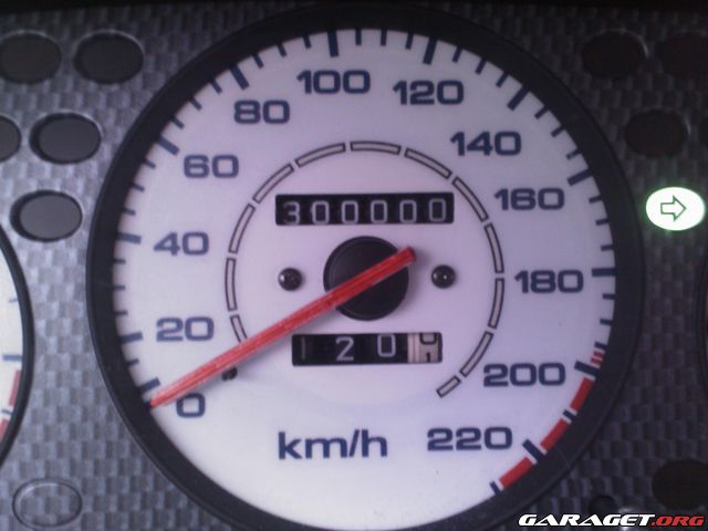

Bilen har nu rullat 30.000 mil.
När jag köpte den hade den gått 15300 mil, så det har blivit några mil, går som en klocka smile

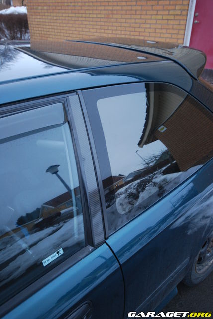

Uppdatering 2 Mars 2010
Monterat: Carbon B-pillar Covers
Är riktigt nöjd... tycker det matchar backspeglarna, vingen och huven bra smile
Monterade ovanpå originallisterna.
https://www1.garaget.org/gallery/archive/7118/869356_mcsn3n.jpg
https://www1.garaget.org/gallery/archive/7118/869358_j72q7u.jpg
https://www1.garaget.org/gallery/archive/7118/869360_c42drh.jpg
https://www1.garaget.org/gallery/archive/7118/869361_tmx68f.jpg
https://www1.garaget.org/gallery/archive/7118/869362_g6ji2p.jpg
https://www1.garaget.org/gallery/archive/7118/869364_jjhq36.jpg

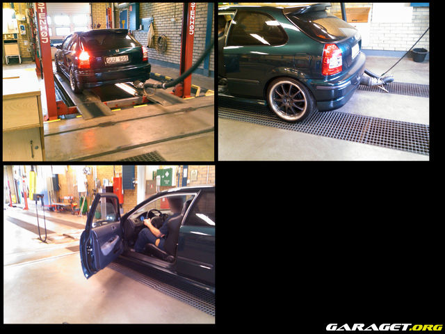

Bilen nybesiktigad Maj 2010 smile
Besiktigade bilen i måndags... dock för höga avgasvärden (väldigt vanligt på många bilar)
Var hos Honda med för vi kunde inte hitta felet, inga felkoder över huvudtaget
och precis allting stämde, inte heller några avgasläckage eller något alls,
inget fel på avgassystemet, inget fel på lambdan, inget fel på katalysatorn,
ja allt såg rätt ut.
https://www1.garaget.org/gallery/archive/7118/922141_362ffj.jpg
Sen var jag på en efterkontroll igår, jag varmkörde bilen innan som man
brukar köra ordentligt.. när jag kom in och skulle göra avgastestet,
så var HC uppe i otroliga 600 ! eller strax under, och lambda o annat
alldeles för högt med... de andra varmkörde bilen då igen, och varvade
upp till 2500 varv som besiktningen brukar göra, och efter några minuter
hade jag perfekta värden. De var lika förvånade som mig.
Bilen är besiktigad helt utan anmärkningar, bilen har nu gått 30500 mil,
och inga som helst fel på bilen, känns bara så underbart ! Allt fungerar
bra och bilen går som en klocka, fin undertill och överallt i övrigt med,
inga glapp inga fel på något, hela karossen är kanon !
Bara älskar min bil ! smile
Vad kan detta bero på egentligen just med avgasvärdena ?

med tanke på att bilen nu rullat 30700 mil och går som en klocka,
jag sköter den väl.

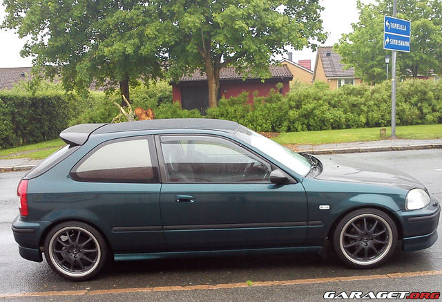

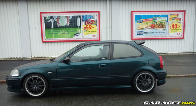

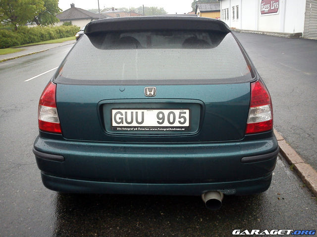

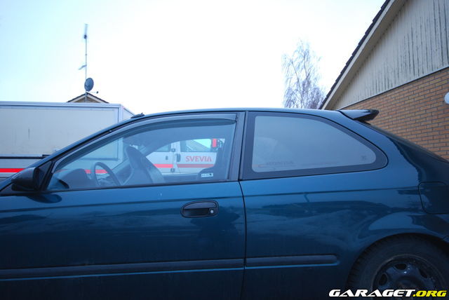

Så här ser bilen ut nu... rosten fixad och nu;
Nylackad vänster-dörr, vänster bakskärm - en del lackad,
bagageluckan nylackad, och även ploppen blev lackad
där själva vindrutetorkaren bak satt tidigare. Lackad längst
ner vid dörrarna med.
Passade även på att få dörrhandtagen lackade i samma färg som bilen.
Kommer att behålla listerna grå som de är, så de blir en brytning.
Men det gjorde på sig smådetaljen som dörhandtagen som sagt att
de blev lackade gröna precis som bilen.
Känns helt underbart nu !
Bilder:
http://www1.garaget.org/gallery/archive … aleu9c.jpg
http://www1.garaget.org/gallery/archive … gvyfvc.jpg
http://www1.garaget.org/gallery/archive … nmed7y.jpg
http://www1.garaget.org/gallery/archive … 3vqcfp.jpg
http://www1.garaget.org/gallery/archive … 5ig3o0.jpg
http://www1.garaget.org/gallery/archive … rmuiaq.jpg
Större bilder:
http://www.garaget.org/mypage/gallery.p … cat=104576
(klicka på varje bild för förstoring)

14 Juni 2010:
Vad är på G med min bil ?
Om en eller senast två månader blir det svart
kolfiberfilm på taket (ej 3M's film utan annan sort)
Och även sån kolfiberfilm på insidan av bilen vid
elhissknapparna och dörrhandtagen invändigt.
I övrigt kommer jag till 100% detta året - senast
till hösten ha mitt Skunk2-insug monterat, och
även ha en annan databox chippad och därefter gatmappning.
Så det kommer hända en del.
Ni får gärna kommentera i denna tråden.
