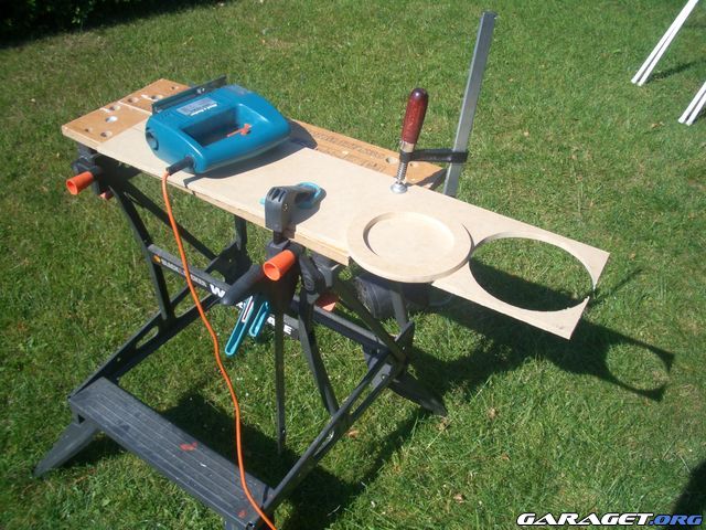

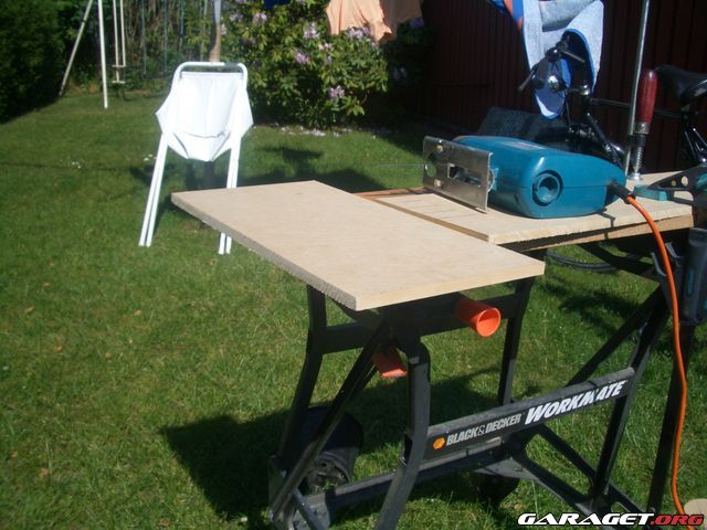

Sågade ut båttenplattan som ska användas.
http://www.garaget.org/gallery/archive/44952/19099/44952-101155.jpg
Efter det blev det högtalarringen som fick sågas ut.
http://www.garaget.org/gallery/archive/44952/19099/44952-101157.jpg

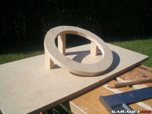

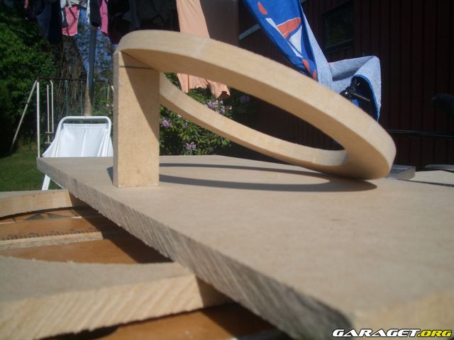

Ena upphöjjningen färdig, bara 2 kvar sen ska det vara klart.
http://www.garaget.org/gallery/archive/44952/19099/44952-101159.jpg
Alla höjjningar klara och nu återstår bara limmning, och därefter spänning av tyget.
http://www.garaget.org/gallery/archive/44952/19099/44952-101162.jpg

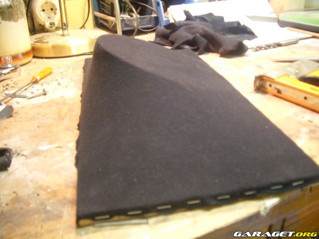

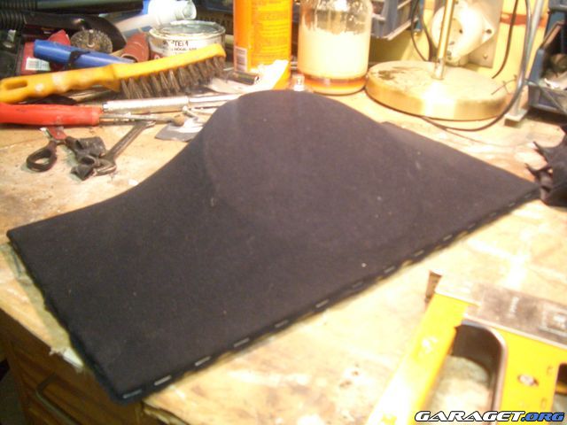

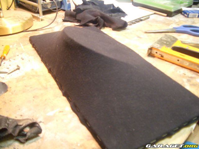

Lägger upp lite bilder på slutresultatet av tygspänningen innan plastning...
http://www.garaget.org/gallery/archive/44952/19099/44952-101154.jpg
Från sidan...
http://www.garaget.org/gallery/archive/44952/19099/44952-101149.jpg
Snett bakifrån...
http://www.garaget.org/gallery/archive/44952/19099/44952-101151.jpg

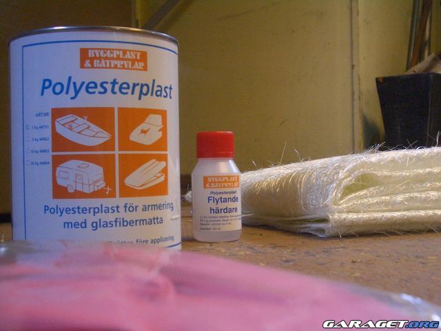

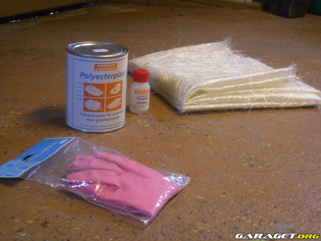

Var och köpte grejer till plastningen idag alltsammans köptes på Blekinge Marin&Motor AB förutom handskar "RUSTA" : Polyesterplast, härdare, handskar, glasfibermatta och finspackel wink
Polyesterplast, härdare och glasfibermatta..
http://www.garaget.org/gallery/archive/44952/19099/44952-102434.jpg
Hittade mig ett par mycket sexiga diskhandskar "rosa" det är verkligen min färg wink
http://www.garaget.org/gallery/archive/44952/19099/44952-102436.jpg

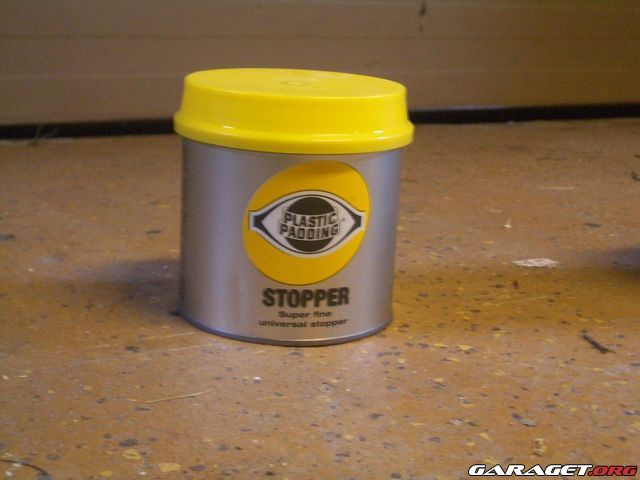

Och lite spackel som jag köpte.
http://www.garaget.org/gallery/archive/44952/19099/44952-102439.jpg
Kommer fler bilder på själva plastningen senare ikväll big_smile

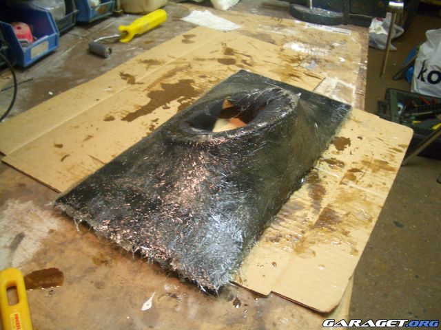

börja med att pensla på polyestern på tyget och låt det härda. Sen plastar du på med laminat på insidan! Så får du en mkt finare finnish utan att behöva spackla dej till döds på utsidan! smile

Du menar att man plastar ett lager utanpå och plastar resten på insidan sen?

kan man inte ta flecetyg efter som det det fins lite glas fiber i det så slipper man glasfiber duken
i bland spöar jag mig själv för ingen annan vågar
1 417 Inlägg
16 juni 2007
fleece går jättebra, men det suger åt sig mycket mer polyester.
Långsam Perfektionist
4 800 Inlägg
16 juni 2007
Man har väl fleece som första lager och sen glasfiber/spackel? Så har jag gjort på andra byggen i alla fall smile
3 059 Inlägg
16 juni 2007
Fleece eller inte kvittar.. de handlar inte om att det måste vara glasfiber. Du kan ta va du vill i stort sett. Sålänge det består av långa trådar kommer det att ha samma resultat.. gärna om dom ligger i random ordning på olika håll för maximal styvhet.

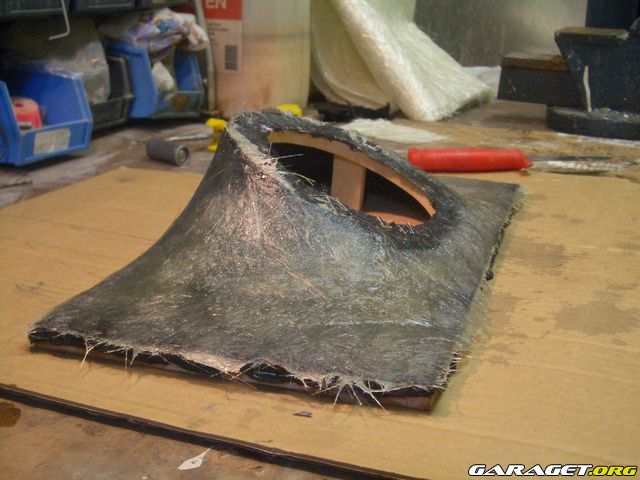

Sådär, nu är plastningen klar och såhär blev resultatet efter ca 5 lager glasfiber. Första gången jag använder glasfiber så det ser väll inte för bra ut men men, resultatet :
OBS: På bilden är glasfibret INTE härdat, fler bilder när det härdat kommer.
http://www.garaget.org/gallery/archive/44952/19099/44952-102680.jpg
Imorgon blir det spackling som gäller, sen närmsta dagarna får jag passa på att lackera.

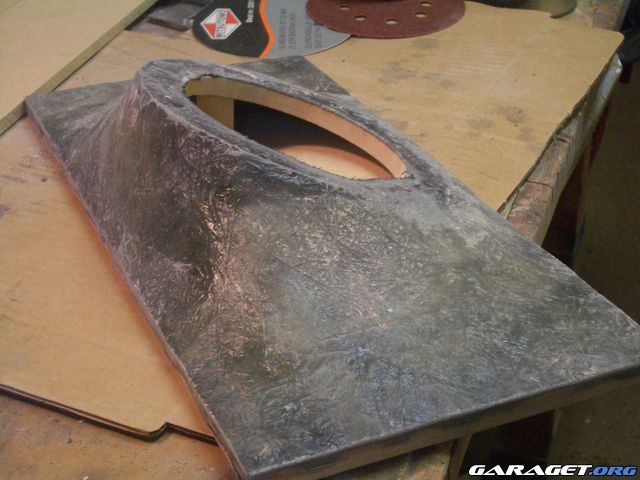

Plastningen innan jag börjat slipa.
http://www.garaget.org/gallery/archive/44952/19099/44952-102885.jpg
Plastningen efter jag slipat kanter och skurit bort det överflödiga.
http://www.garaget.org/gallery/archive/44952/19099/44952-102884.jpg

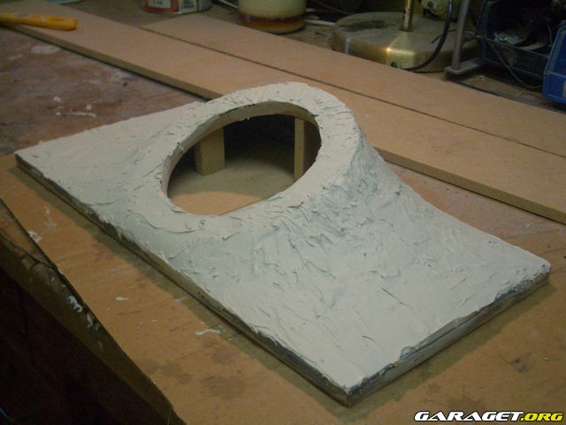

Efter det började jag lägga på spacklet.
http://www.garaget.org/gallery/archive/44952/19099/44952-102886.jpg

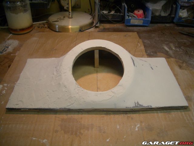

Därefter det jätteroliga slipandet, bara ena sidan kvar sen är det klart wink
http://www.garaget.org/gallery/archive/44952/19099/44952-102887.jpg

1 741 Inlägg
17 juni 2007
hmm brukar man inte lägga på jättetunna och många lager spackel? ser ut som att du vräkt på endel tongue
jag har ingen aning utan frågar bara. för har du tjockt lager spackel spricker det väl lättare då du börjar spela?
och hur faan räknar man ut antalet liter på en såndär låda? hehe

Haha säger det samma, jovisst ska man det. Frågade farsan sen, och då sa han att det var bättre om jag lagt lite i sänder, men det vet jag till nästa gång jag ska göra något wink
Jadu, jag har inte den blekaste aning. Antar att man får fylla den med vatten och testa sig fram, är den för stor är det väll bara hälla i polyesterplast till önskad volym då minskar ju volymen där inne wink

Anledningen till att man tar lite spakel är väl pga att det dels blir billigare och dels så slipper man ha sådan djävla träningsverk av allt slipande dagen efter. wink

17 juni 2007
Såg nästan ut som en annan när skulle spackla lådan, tjokt lager och några timmar med handslip. Kan tilläga en sak, gjorde mitt när man var lite lurig. Snyggt bygge iallafall.
