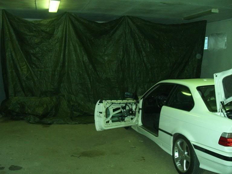

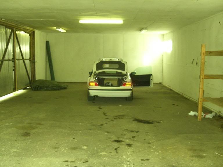

Har äntligen fått tag i ett garage nu som jag ska dela med syrrans kille.
Höll på där hela dan nästan med att fixa iordning insidan och fortsätta med bygget. big_smile

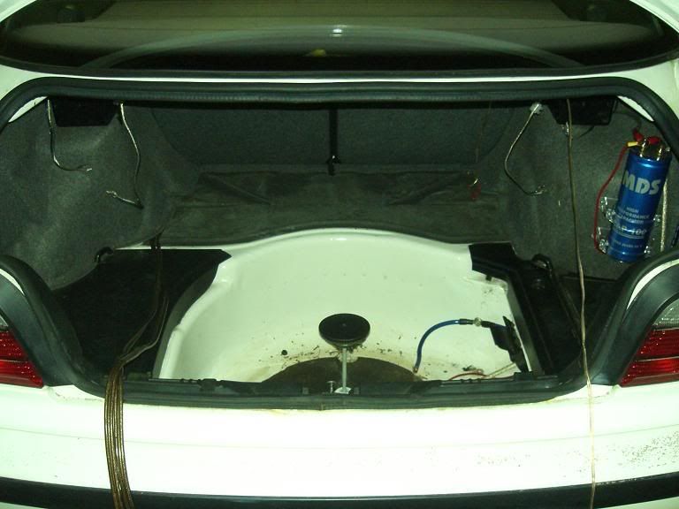

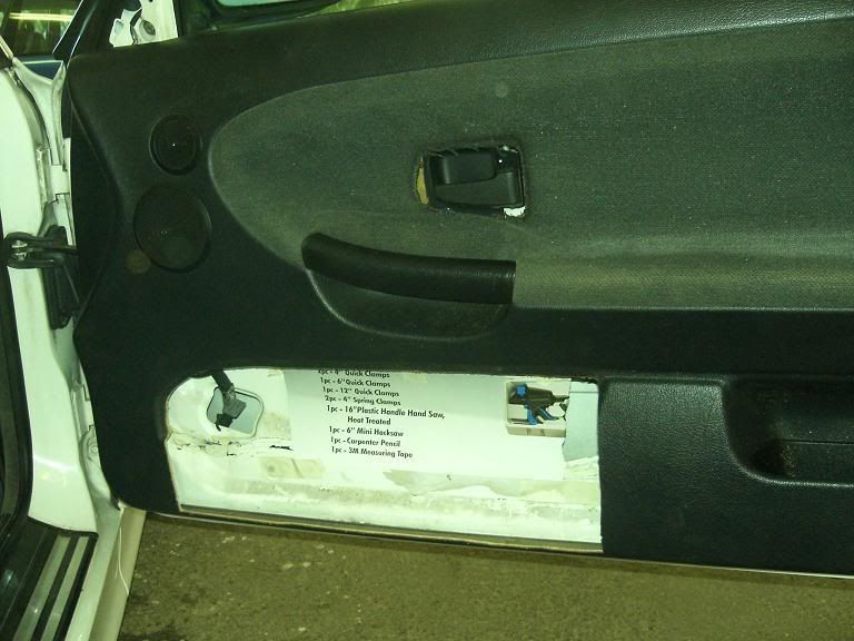

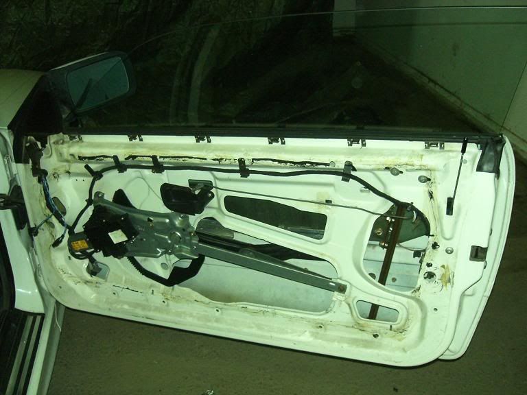

Hann med att få bort dörrsidorna och riva ut allt ur bagaget, samt nästan få klart ett golv inuti.
Rymligt må jag säga smile

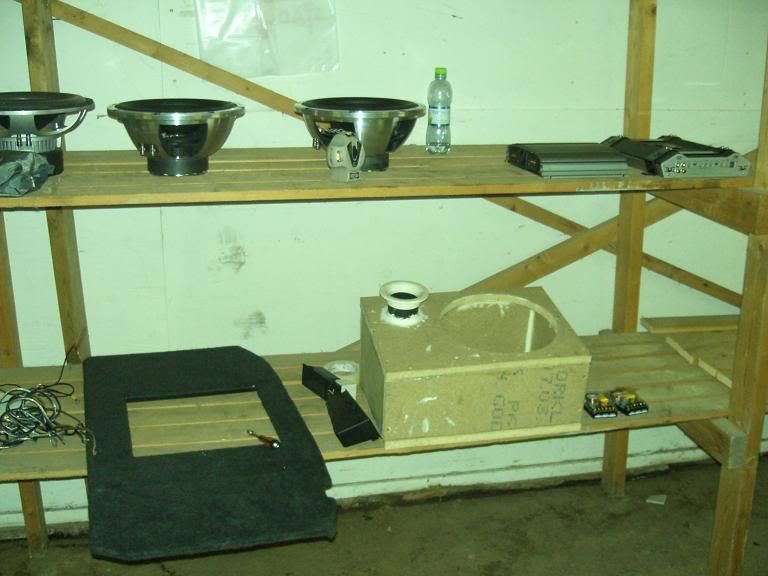

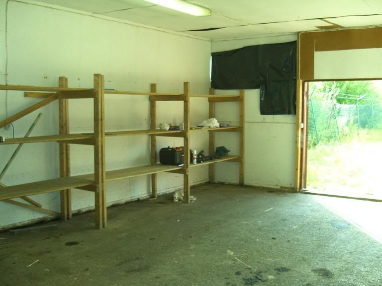

Perfekta hyllor, en del gjordes om till arbetsbänk
http://i197.photobucket.com/albums/aa117/swekim/CIMG1711.jpg

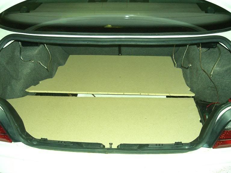

Bagaget rensat
http://i197.photobucket.com/albums/aa117/swekim/CIMG1712.jpg

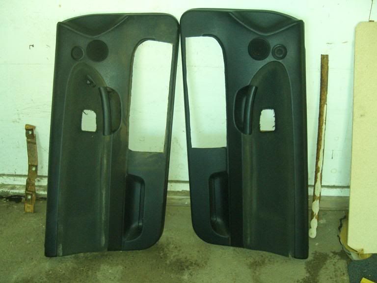

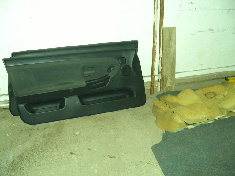

Dörrsidorna väck
http://i197.photobucket.com/albums/aa117/swekim/CIMG1714.jpg
http://i197.photobucket.com/albums/aa117/swekim/CIMG1715.jpg

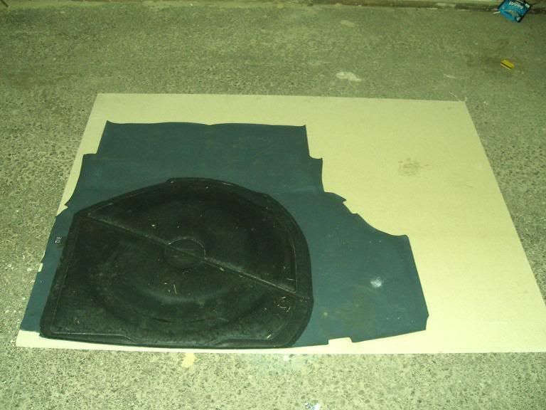

Ritar av bagagemattan till golvet

Vi delade av en bit av lokalen för att få en lack/sågbox så inte bilarna skitas ner wink
http://i197.photobucket.com/albums/aa117/swekim/CIMG1717.jpg
Och här tog dagen slut, bara lite fininpassning kvar smile

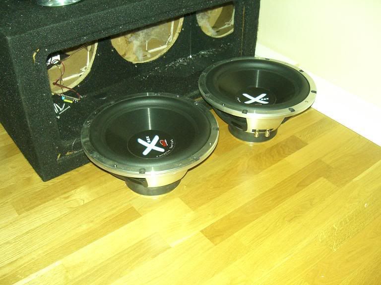

kan även meddela att jag beställde ett slutsteg till basarna idag smile
Sinus live SL-A1500
Hoppas bara att det kan driva mina 12" fullt ut och att watten på specen stämmer

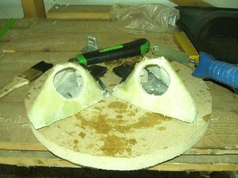

Idag var jag ledig så nu har jag spenderat nära hela dan i garaget trots att man hellre legat på stranden (eller?) tongue
Har hunnit med en hel del och börjat plastandet på dörrarna samt diskanthållarna, bilder följer
Fick köpa ett par mds X-MAX12 av syrrans kille så kommer använda dem istället för de andra.

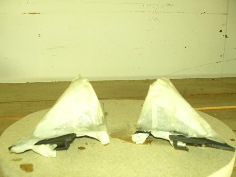

http://i197.photobucket.com/albums/aa117/swekim/CIMG1723.jpg

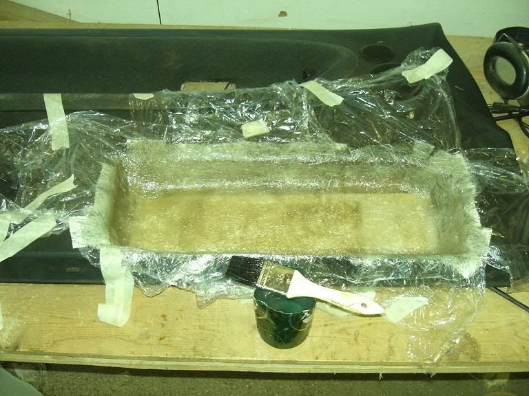

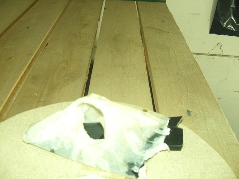

Här har jag tejpat en form för diskanterna som jag lagt ett lager polyester på
http://i197.photobucket.com/albums/aa117/swekim/CIMG1724.jpg
http://i197.photobucket.com/albums/aa117/swekim/CIMG1725.jpg
Hålen i dörrarna utsågade yikes

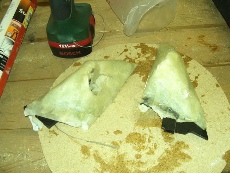

Gick åt hel**** att plasta medan de satt på så rev dän dem igen tongue ett lager glasfiber på
http://i197.photobucket.com/albums/aa117/swekim/CIMG1729.jpg
http://i197.photobucket.com/albums/aa117/swekim/CIMG1730.jpg
Och till sist la jag på ett lager glasfiber på diskanthållarna
http://i197.photobucket.com/albums/aa117/swekim/CIMG1731.jpg
Är så jäkla nöjd med arbetet idag, känns som jag kommit en bra bit på vägen big_smile

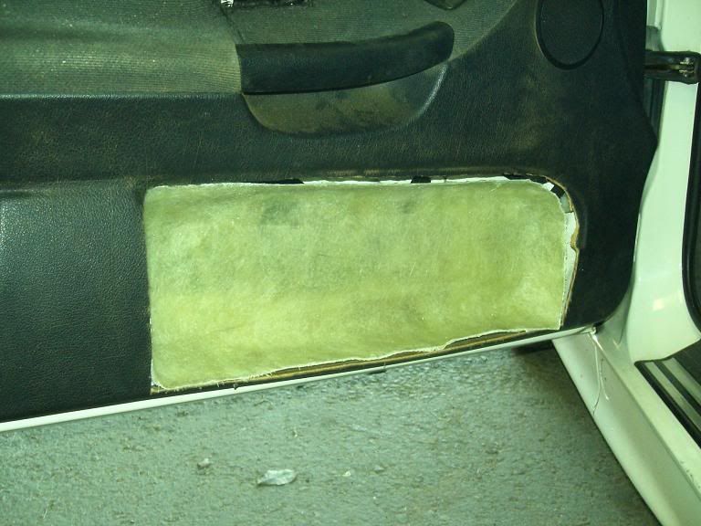

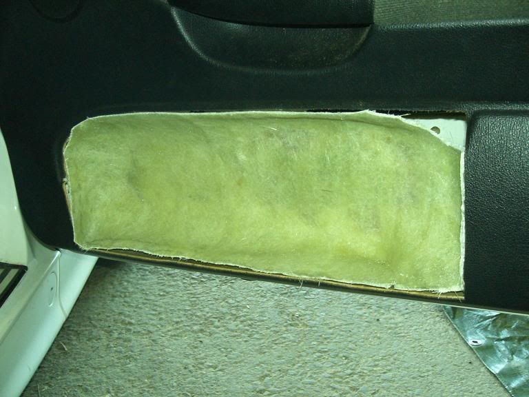

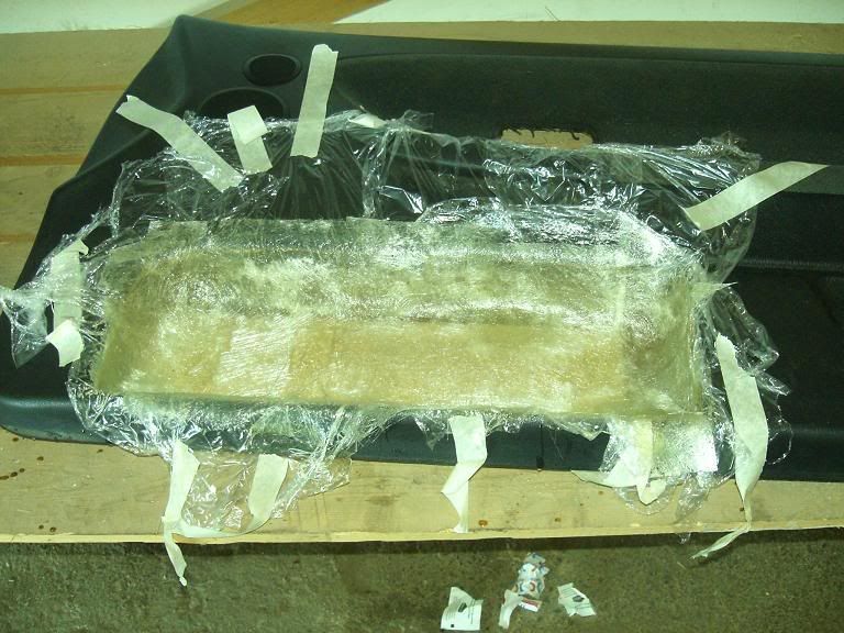

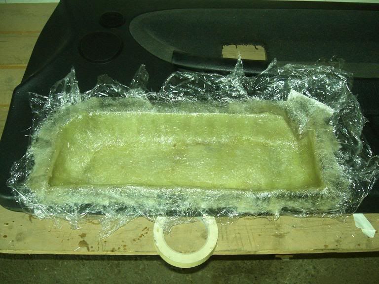

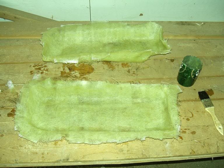

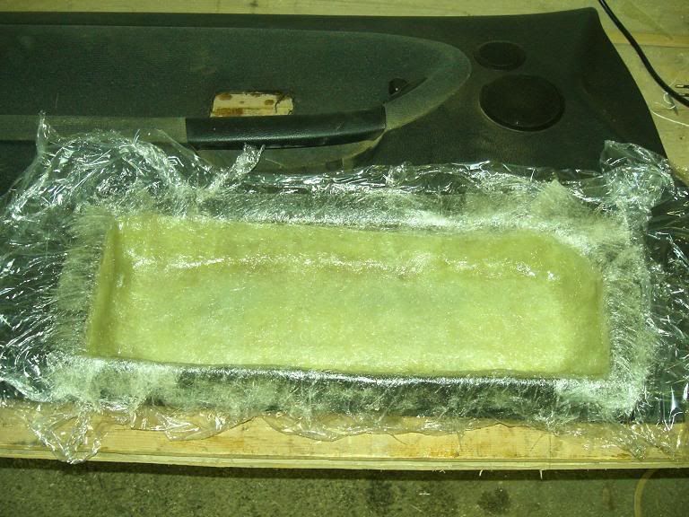

Tänkte uppdatera med lite bilder på lådorna i dörrsidorna.
Har lagt på en 4-5 lager glasfiber nu och är helnöjd big_smile
Var inte riktigt nöjd med kanterna så sågade bort dem och gjorde nya
Bilder på det som gjorts
http://i197.photobucket.com/albums/aa117/swekim/CIMG1732.jpg
http://i197.photobucket.com/albums/aa117/swekim/CIMG1733.jpg
http://i197.photobucket.com/albums/aa117/swekim/CIMG1734.jpg
http://i197.photobucket.com/albums/aa117/swekim/CIMG1735.jpg
http://i197.photobucket.com/albums/aa117/swekim/CIMG1736.jpg
diskanthålen utsågade, ska lägga en bättre ring utanpå och spackla fast, blev inte helt jämnt
http://i197.photobucket.com/albums/aa117/swekim/CIMG1737.jpg
Sådär då nu är det bara "locket" som ska plastas smile
