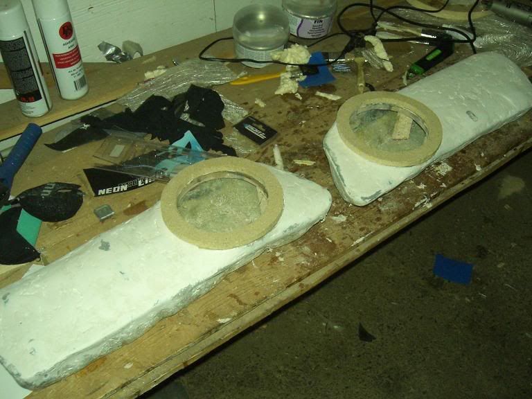

Idag så fortsatte jag med dörrsidorna och la på första polyesterlagret på "locket"
Ringarna fastsatta med smältlim
http://i197.photobucket.com/albums/aa117/swekim/CIMG1740.jpg
lådan ska väl vara stadig också wink (skelögt värre) tongue
http://i197.photobucket.com/albums/aa117/swekim/CIMG1741.jpg
Färdiglimmat

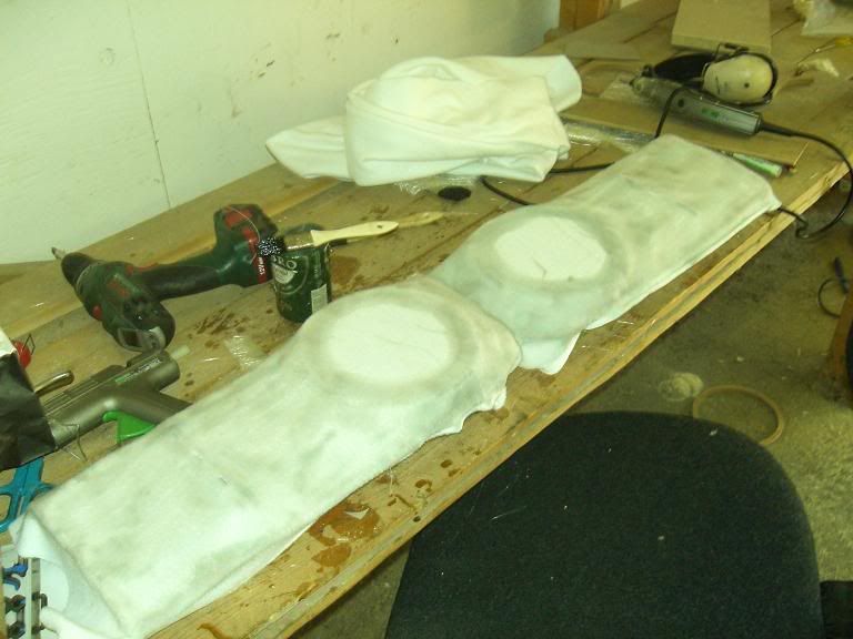

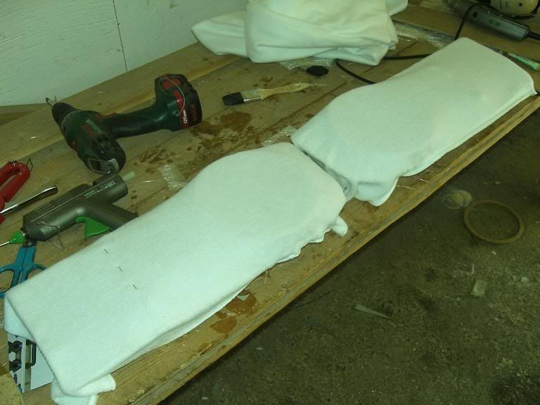

Fleecetyg påspännt
http://i197.photobucket.com/albums/aa117/swekim/CIMG1744.jpg
Och insmetat med polyester
http://i197.photobucket.com/albums/aa117/swekim/CIMG1745.jpg

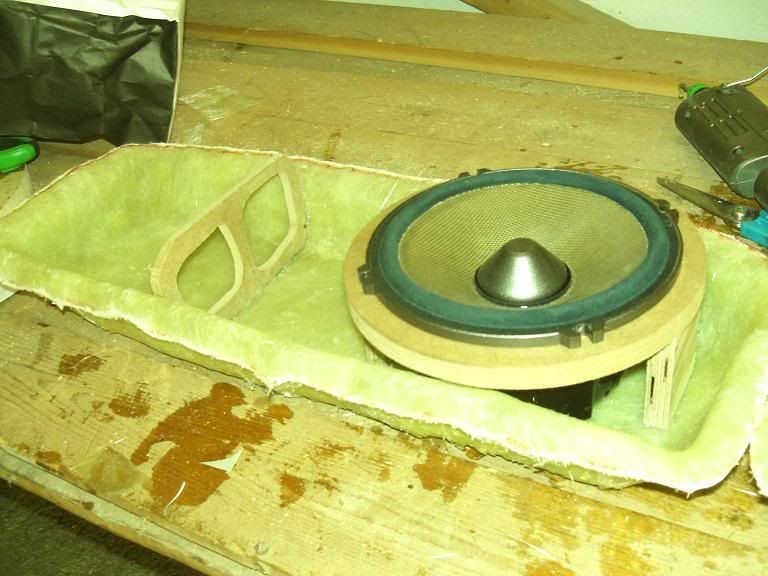

Började med att lägga på ett par lager glasfiber på dörrlådorna
http://i197.photobucket.com/albums/aa117/swekim/CIMG1747.jpg

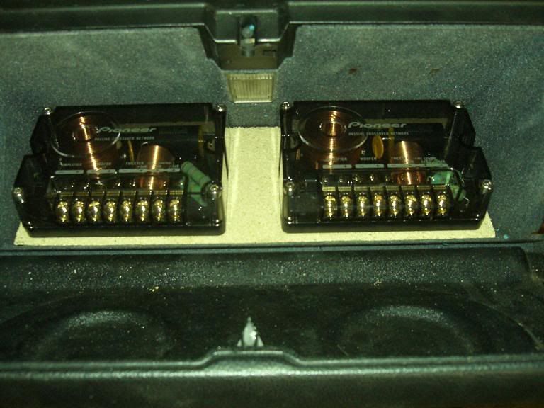

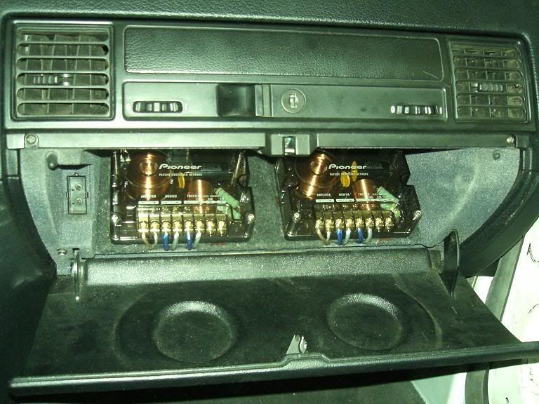

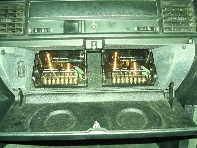

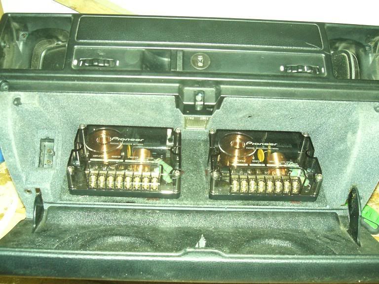

Så tänkte jag fixa nånstans att sätta filtrena på så det fick bli i handskfacket.
Lådan åker ur
http://i197.photobucket.com/albums/aa117/swekim/CIMG1748.jpg
Ville ha dem lite lutande i facket så här är plattan, syns inte på bild men den är sågad med 45 graders vinkel uppe och nere
http://i197.photobucket.com/albums/aa117/swekim/CIMG1749.jpg
Checkar läget
http://i197.photobucket.com/albums/aa117/swekim/CIMG1750.jpg
Såg bra ut så tog ur allt igen och sågade ut hål för kablarna
http://i197.photobucket.com/albums/aa117/swekim/CIMG1751.jpg
Det färdiga resultatet, klätt och monterat:D
Fattas bara lite kablar som ska in
http://i197.photobucket.com/albums/aa117/swekim/CIMG1752.jpg
http://i197.photobucket.com/albums/aa117/swekim/CIMG1753.jpg

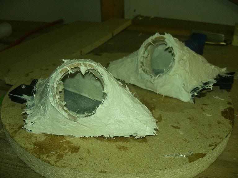

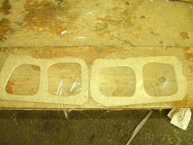

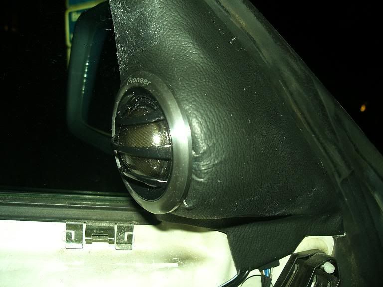

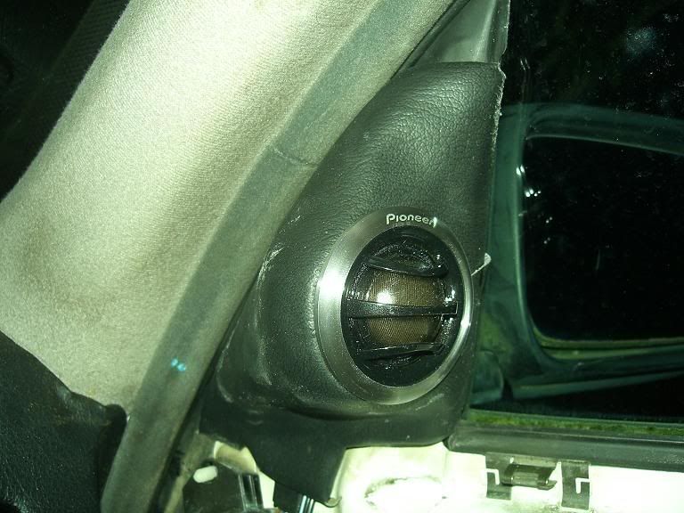

När det projektet var klart riktade jag blicken mot diskantbafflarna som legat på hyllan och väntat ett tag nu tongue
Sågade ut nya ringar som limmades på
http://i197.photobucket.com/albums/aa117/swekim/CIMG1754.jpg
Och här är det spacklat med glasfiberspackel, blir mer spackel och slip imorrn smile
http://i197.photobucket.com/albums/aa117/swekim/CIMG1757.jpg

Började med kabeldragning till filtren, inte så mycket bilder på det men men tongue
http://i197.photobucket.com/albums/aa117/swekim/CIMG1759.jpg
Färdigt, bara högtalare som fattas
http://i197.photobucket.com/albums/aa117/swekim/CIMG1760.jpg

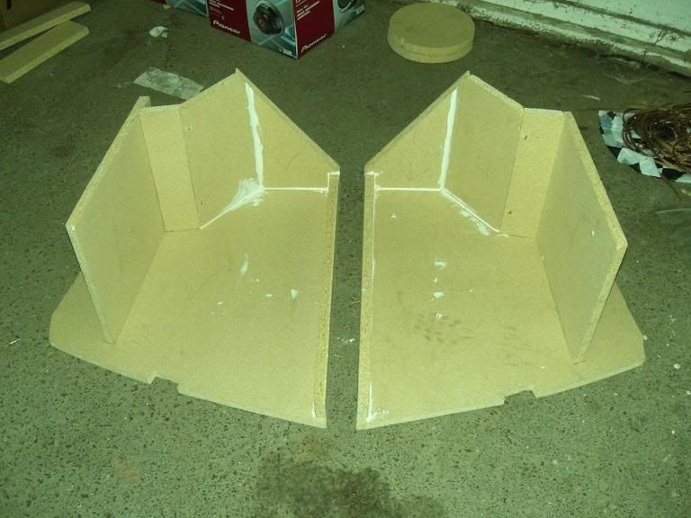

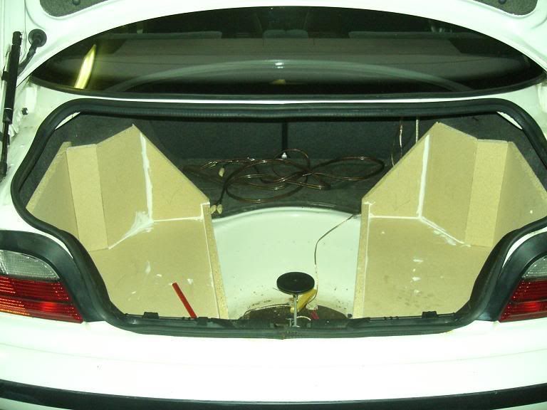

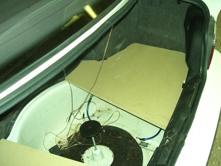

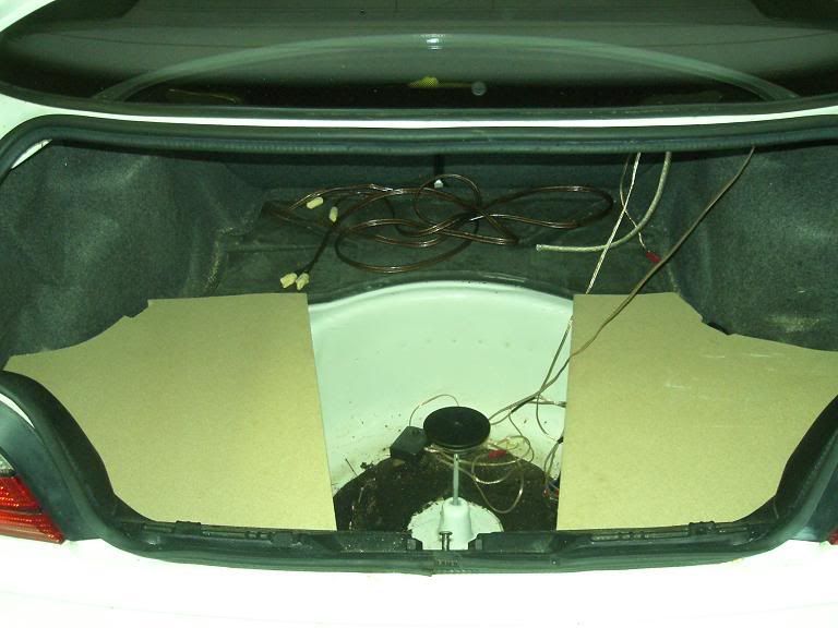

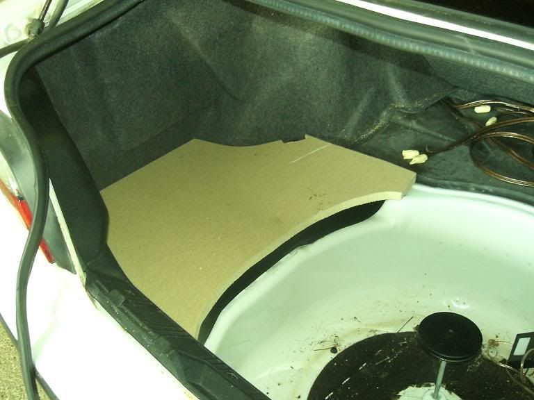

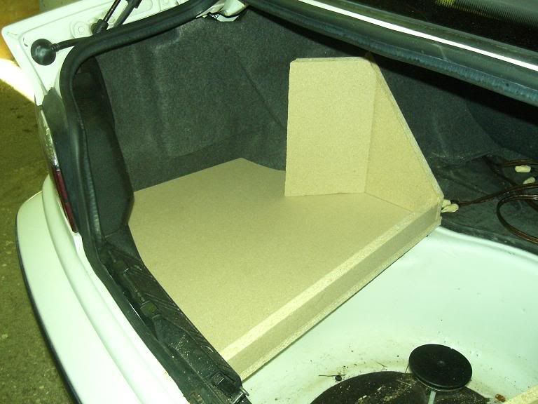

Sen började jag på basbygget.
Här är bottenplattorna till lådorna
Vänster
http://i197.photobucket.com/albums/aa117/swekim/CIMG1761.jpg
Höger
http://i197.photobucket.com/albums/aa117/swekim/CIMG1762.jpg
Blev tyvärr inte så mycket mer gjort idag men ska nog dit imorrn igen och börja spackla dörrsidolådorna och fortsätta i skuffen smile

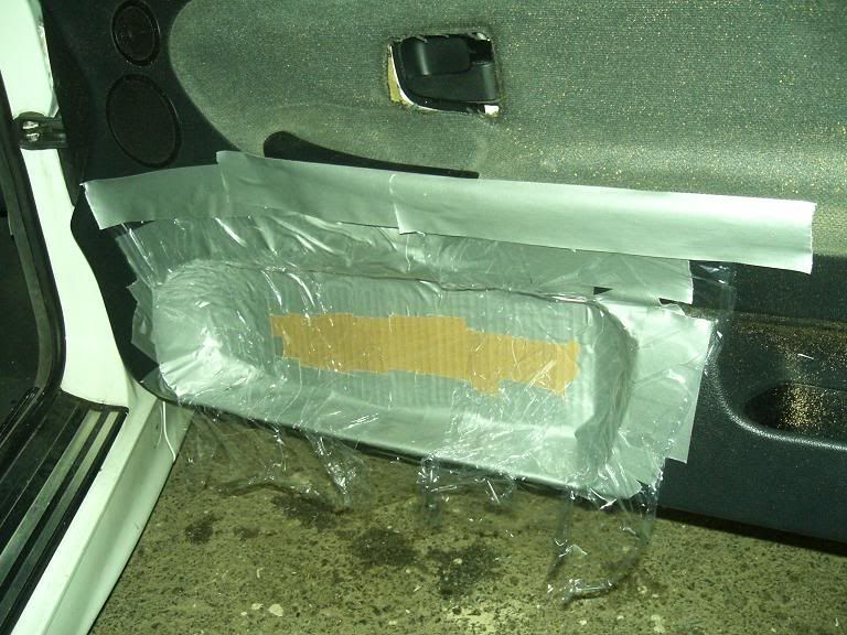

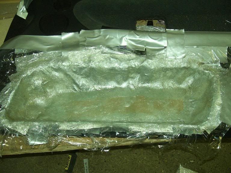

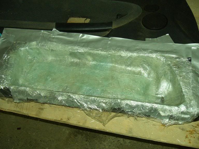

Efter att dörrsidorna var så gott som klara fick jag för mig att jag inte var nöjd med hur dessa blev så jag sågade ut lite rundare former i dörrsidorna och plastade om dem.
Den här gången kom jag iallafall ihåg att tejpa ut formen först med silvertejp och det blev då MYCKET enklare att plasta! tongue
http://i197.photobucket.com/albums/aa117/swekim/CIMG1763.jpg
http://i197.photobucket.com/albums/aa117/swekim/CIMG1764.jpg
Trodde dock i min enfald att jag skulle kunna ha dem sittandes på dörren när det fanns en bättre grund än sist för glasfibret att stödja sig mot men ack så fel jag hade (förstår inte hur så många andra kan lyckas med det) men men, bara att slita dän dem och forsätta plastandet på arbetsbänken smile
http://i197.photobucket.com/albums/aa117/swekim/CIMG1765.jpg
http://i197.photobucket.com/albums/aa117/swekim/CIMG1766.jpg

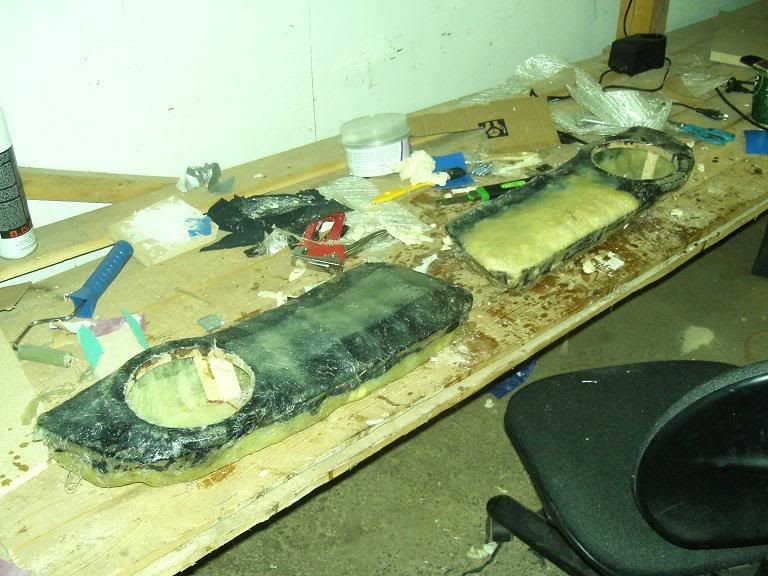

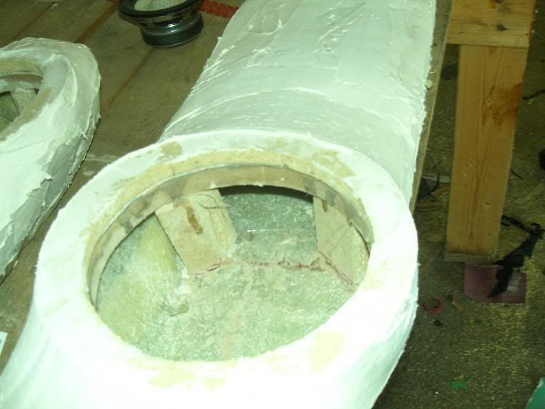

Nu har projektet legat på is allt för länge pga jobb och skola så idag var det dags för ett ryck, även om jag inte hann så värst mycket smile

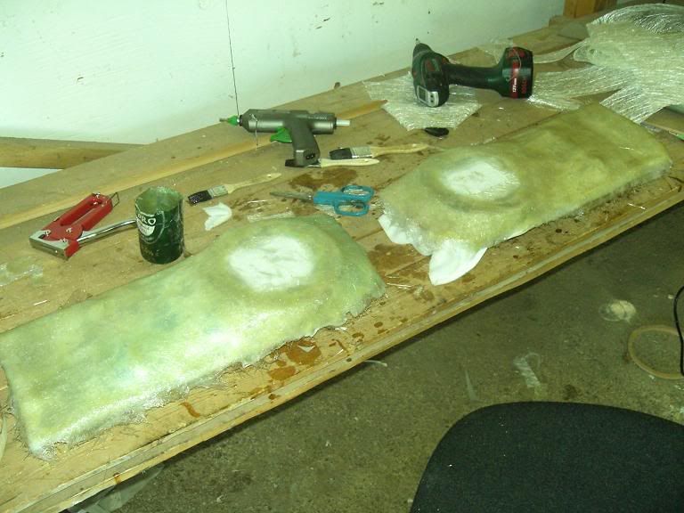

Började med att plasta klart "locket" på dörrsidelådan
http://i197.photobucket.com/albums/aa117/swekim/CIMG1775.jpg
Ska bara spacklas och kläs nu big_smile

UPDATE
Hej hallå!
Idag fick jag inte så mycket tid i garaget men undern den dryga timmen det blev så hann jag faktiskt med att klä diskantbafflarna och montera dit dem på dörren big_smile

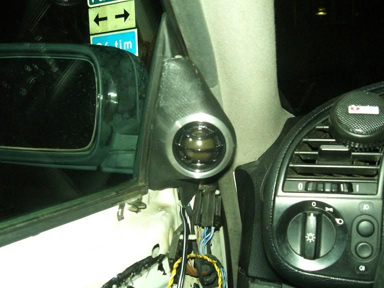

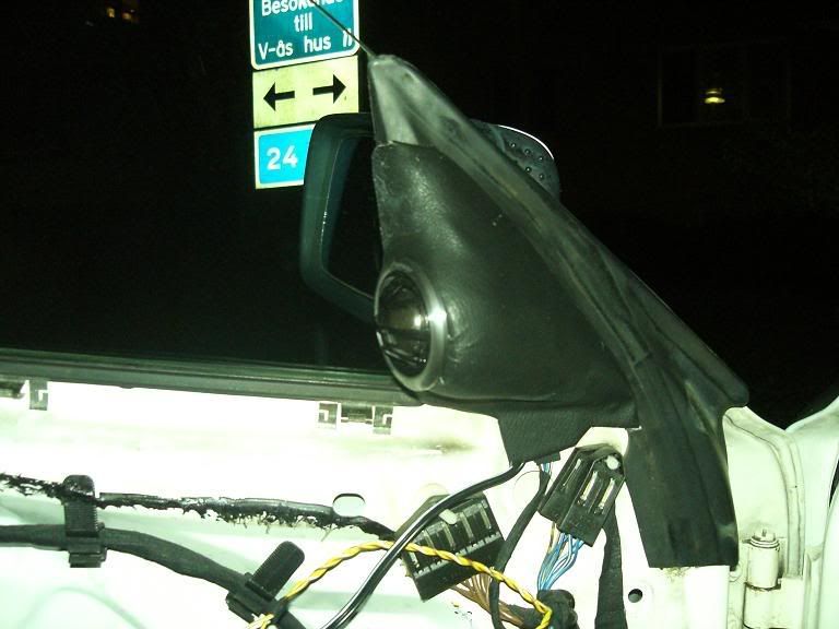

Fy f*n vad krångligt det var att få till det snyggt! som ni kommer se på bilderna så fick jag lov att göra ett veck och det blev där det förhoppningsvis syns minst tongue
Ska ta dän dem igen och göra rent från limrester och även försöka få bort dem små vecken som blev runt hålen.
Här kommer lite bilder på hur det blev, tog inga kort medan jag höll på eftersom jag glömde kameran hmm
http://i197.photobucket.com/albums/aa117/swekim/CIMG1783.jpg
http://i197.photobucket.com/albums/aa117/swekim/CIMG1784.jpg
http://i197.photobucket.com/albums/aa117/swekim/CIMG1785.jpg
http://i197.photobucket.com/albums/aa117/swekim/CIMG1786.jpg
Blev allt som allt jäkligt nöjd med resultatet även om det inte blev perfekt men så är man inget proffs heller tongue
Ös på med kommentarer nu, det har varit lite klent hittils ;P
Mvh kimpan

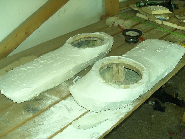

Här kommer en liten update på vad som hann göras idag smile

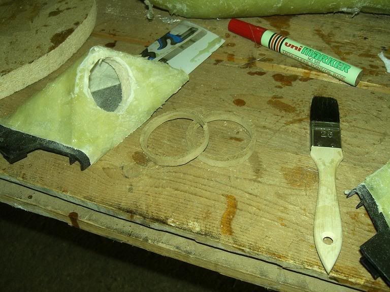

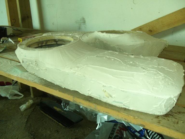

La på glasfiberspackel på dörrlådorna igår och det var härdat och fint idag men när jag provmonterade högtalarna så tog de i pyttelite vilket inte var så värst bra tongue
Sågade ut 2 ringar i 12mm spånskiva och la på för att få ut dem lite mer
http://i197.photobucket.com/albums/aa117/swekim/CIMG1788.jpg
Och efter att jag slipat hela baletten med slipmaskin så man fick vibrationsskador ända upp till axeln var det dags för finspackel wink
http://i197.photobucket.com/albums/aa117/swekim/CIMG1790.jpg
http://i197.photobucket.com/albums/aa117/swekim/CIMG1791.jpg
http://i197.photobucket.com/albums/aa117/swekim/CIMG1792.jpg

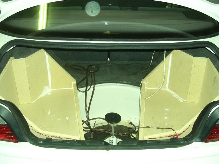

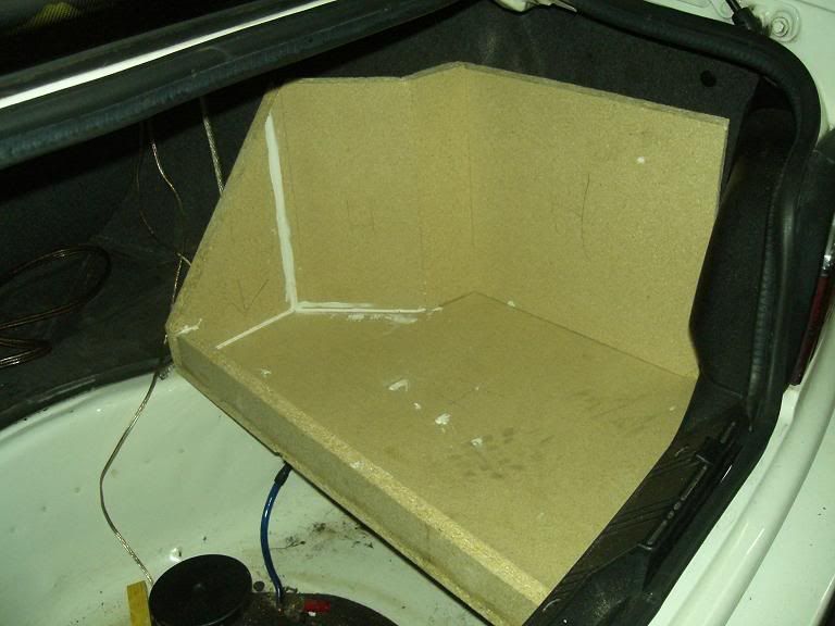

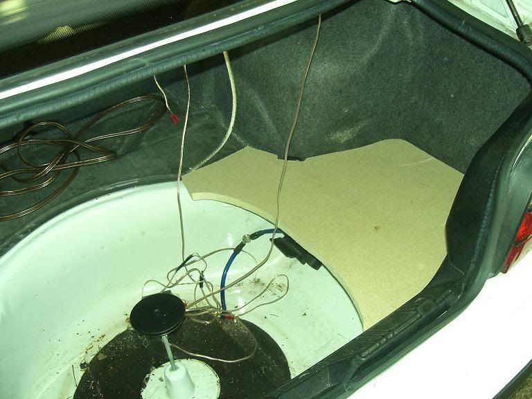

Efter det hann jag även såga ut dem sista bitarna till baslådorna.
Åkte till brl o köpte fördiga montageringar också, så nu ska jag bara passa in dem o sen är det bara plastning kvar big_smile
http://i197.photobucket.com/albums/aa117/swekim/CIMG1789.jpg
