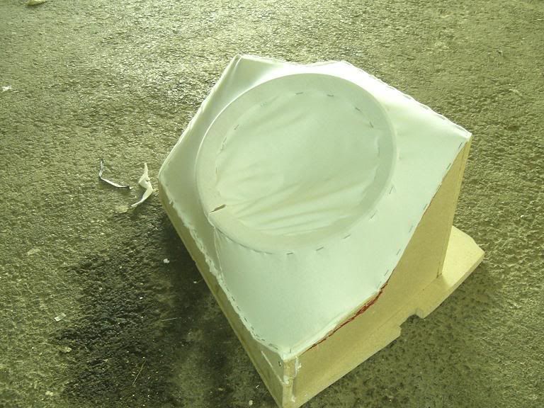

Här kommer ännu en liten update över dagens arbete smile

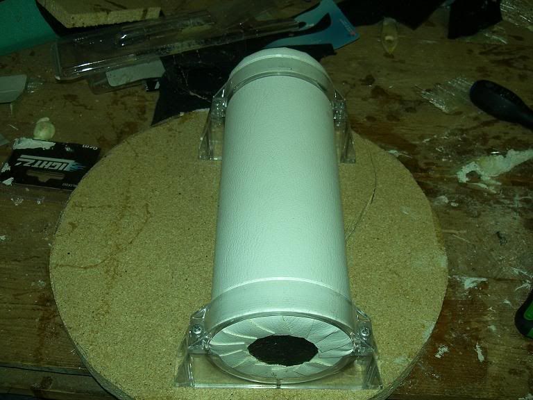

Urrrrkk vilken ruskigt ful kondensator, nästan att man skulle skämmas med den i bilen tongue
Behöver åtgärdas var första tanken idag
http://i197.photobucket.com/albums/aa117/swekim/CIMG1793.jpg

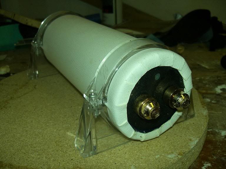

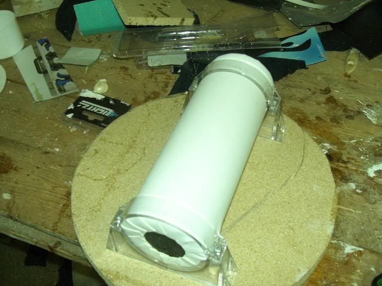

Valde att helt enkelt klä in den i vitt skinn, inga problem där inte och det blev ju en klar förbättring big_smile
http://i197.photobucket.com/albums/aa117/swekim/CIMG1794.jpg
http://i197.photobucket.com/albums/aa117/swekim/CIMG1795.jpg
http://i197.photobucket.com/albums/aa117/swekim/CIMG1796.jpg

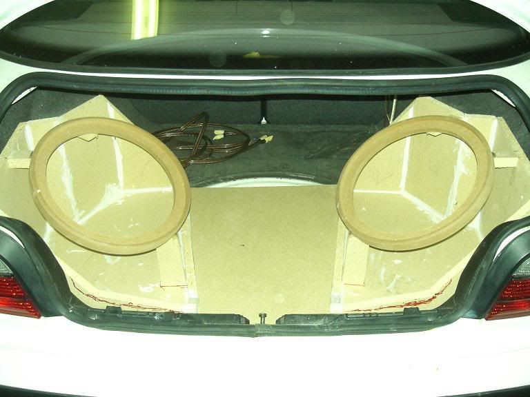

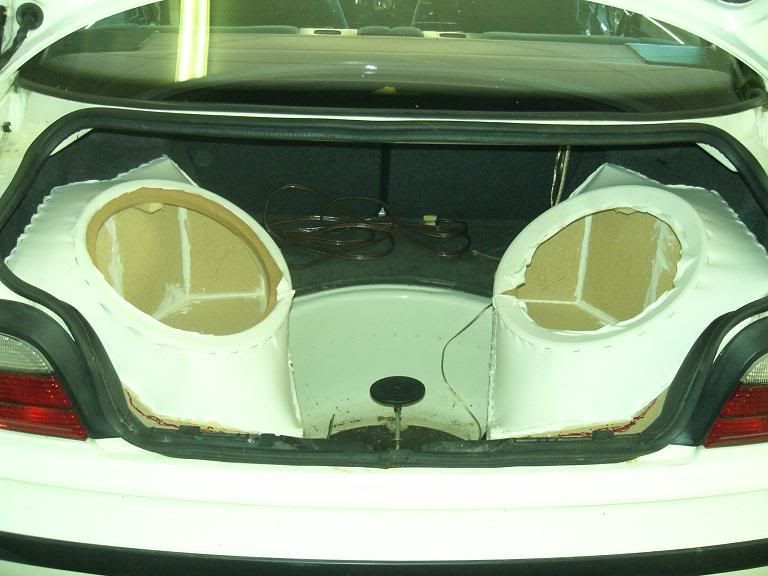

Och sen blev det till att fortsätta i skuffen

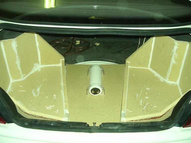

Mellan skivan utsågad och kondingen plascerad så som det är planerat att den ska sitta
http://i197.photobucket.com/albums/aa117/swekim/CIMG1798.jpg

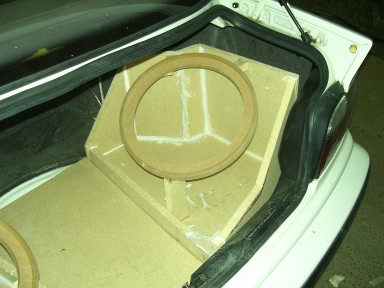

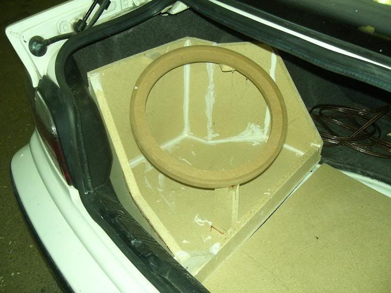

Och som jag skrev igår så var jag ju och köpte montageringar för basarna så idag var det dags att sätta dem på plats.
huvva va lurigt att få dem symetriska men fy f*n va bra det blev big_smile plastandet börjar imorrn!
http://i197.photobucket.com/albums/aa117/swekim/CIMG1799.jpg
http://i197.photobucket.com/albums/aa117/swekim/CIMG1800.jpg
http://i197.photobucket.com/albums/aa117/swekim/CIMG1801.jpg
Det var allt för idag smile tack för kiken och varsågoda att slänga en kommentar eller ett uppmuntrande ord tongue

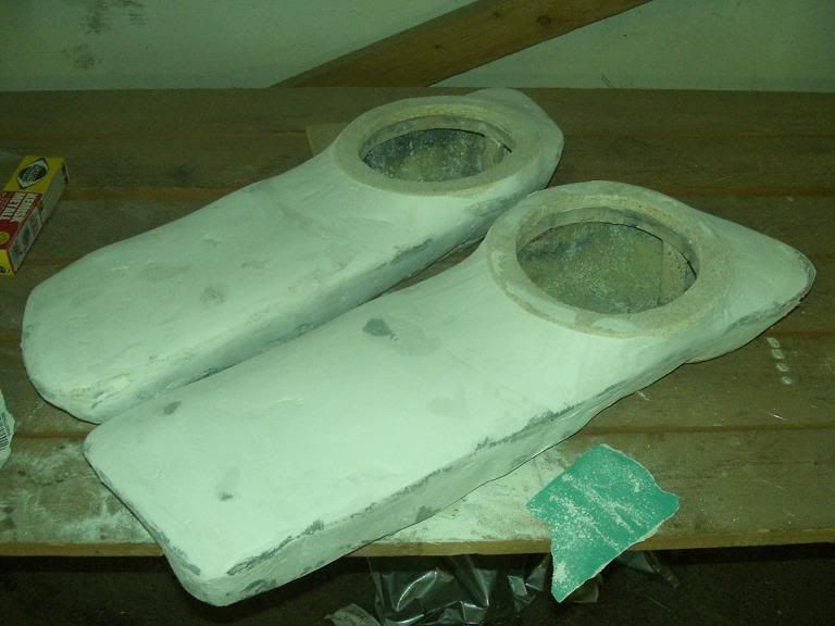

Här kommer lite bilder på dagens lilla jobb smile
Spännde stretchtyg över lådorna först.
Nummer 1 klar
http://i197.photobucket.com/albums/aa117/swekim/CIMG1802.jpg
Och nummer två också, kollar symetrin (mycket nöjd) big_smile
http://i197.photobucket.com/albums/aa117/swekim/CIMG1803.jpg
Polyester påsmetat
http://i197.photobucket.com/albums/aa117/swekim/CIMG1806.jpg
Blev ju kanoners enligt mig cool

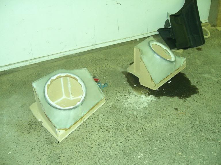

Kör väl en liten update så här på kvällskvisten även om det inte finns så jättemycket kul att visa upp tongue
Tredje lagret glasfiber på, behövs minst lika mycket till men det fixar jag imorrn smile
http://i197.photobucket.com/albums/aa117/swekim/CIMG1808.jpg
closeup
http://i197.photobucket.com/albums/aa117/swekim/CIMG1809.jpg
Pulade även lite med dörrsidorna och har fortfarande inte bestämt mig hur de ska fästas hmm
Tror det blir till att plasta fast nån sorts metallvinkel på baksidans som sen skruvas i lådorna.
Nån som har andra förslag så mottas de med glädje wink
Höger
http://i197.photobucket.com/albums/aa117/swekim/CIMG1810.jpg
Baksidan
http://i197.photobucket.com/albums/aa117/swekim/CIMG1811.jpg
höger igen
http://i197.photobucket.com/albums/aa117/swekim/CIMG1812.jpg
Och sen las det sista lagret med spackel på dem
http://i197.photobucket.com/albums/aa117/swekim/CIMG1813.jpg
http://i197.photobucket.com/albums/aa117/swekim/CIMG1814.jpg
