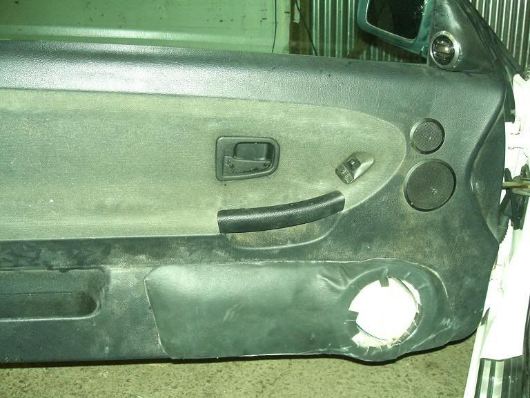

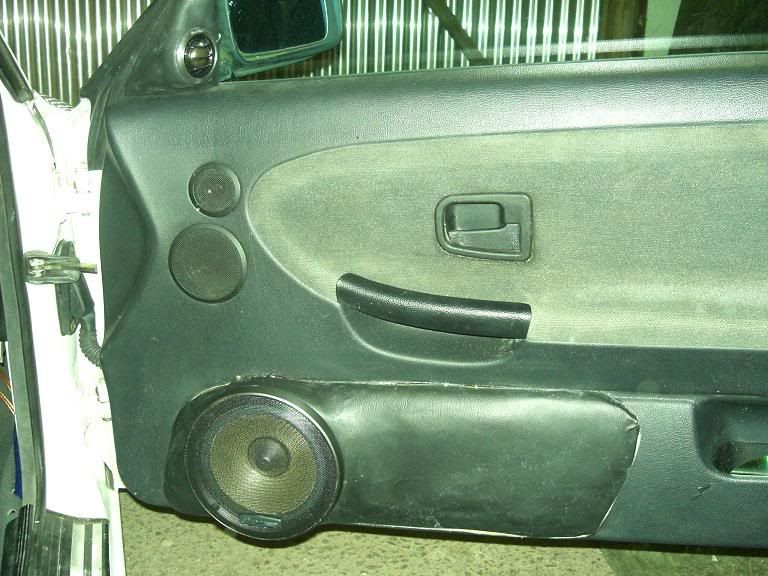

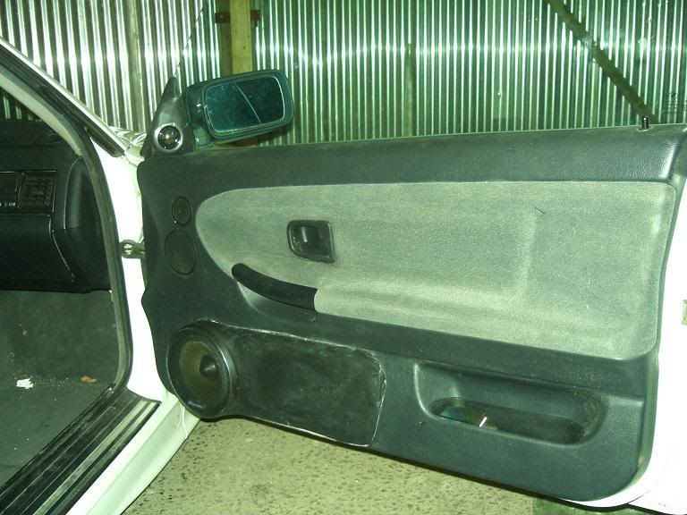

Men det som är gjort iallafall är att jag dragit en ny 35mm2 strömkabel från batteriet till skuffen samt nya 2,5mm2 kabel till filtren.
Har äntligen även fått på dörrsidorna big_smile
Tog dock inga bilder på hur jag löste fastsättningen men jag plastade fast små bitar av spånskiva som jag sen kunde skruva fast spikbandsdelar i som sedan skruvades i lådorna, sitter som berget smile
Här följer lite bilder på hur det blev
Enda som fattas är någon sorts list runt lådorna som ska täcka upp skarven (har inte hittat någon lämplig än) tips?
Vänster utan högtalare

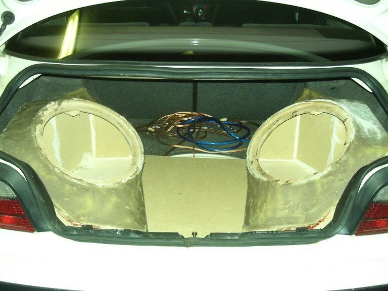

Baslådorna har det inte hänt så supermycket med, plastat klart och rensågade.
Här är första spackellagret på och härdat
http://i197.photobucket.com/albums/aa117/swekim/CIMG1820.jpg
Första slipningen smile
http://i197.photobucket.com/albums/aa117/swekim/CIMG1821.jpg
Sådär då, ska försöka ligga i nu i veckan trots praktiken wink

kopplade in framsystemet idag och det lät sjukt bra big_smile
nästan så man inte behöver basarna bak tongue
lägg gärna in en kommentar nu också wink
