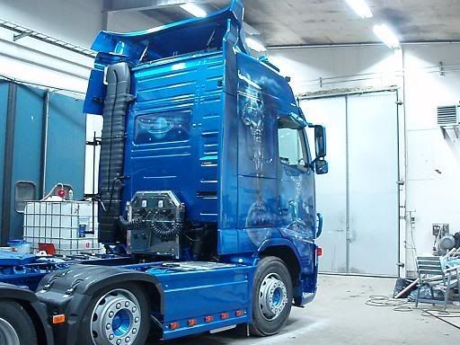

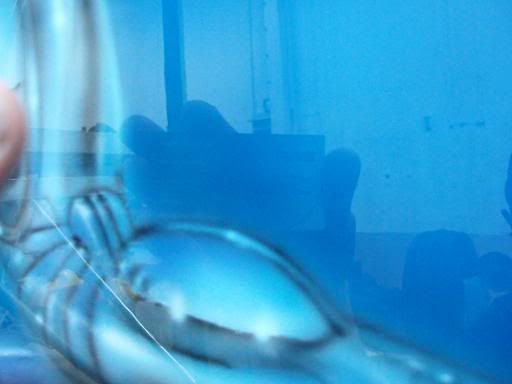

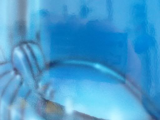

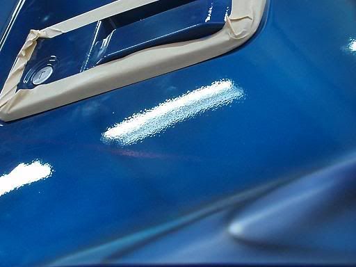

Håller med, får ett fint och blank djup efteråt. Problemet är bara om man ska våtslipa på en orginallack. Inte så bra då det inte kommer finnas nog med material kvar för att polera bort t.ex repor, få upp glansen m.m.
Våtslipade en lastbilshytt för nån månad sen, och ska göra det snart igen, men där fläskar dom på duktigt med klarlack så det finnas material kvar att jobba på även efter en våtslipning.
Här är en lastbil jag våtslipade som hade 19liter klarlack, UTAN mellanslip. Inte så bra lackerat va?big_smile
